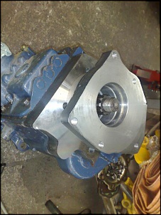

    adaptação cambio/redução
    Fala Skull, como está o sapão, já tá colocando o 6 caneco nele? Pois é irmão Skull, tô recuperando, mas mais devagar do que eu esperava, pelo menos já não estou o dia todo com aquela dor de quem levou um chute nas costelas....agora só dói quando eu respiro...rsrsrs
    Nem me fale, minha relação com a F75 já está perto da loucura, acordo amando-a, vou dormir querendo por fogo nela! Tá parecendo casamento antigo...rsrs
    Bem, como finalmente eu arrumei uma pessoa de alma caridosa para fazer algumas adaptações para mim; aí vão as fotos da flange para ligar o cambio 240V na redução da Toyota Bandeirantes, que o Afonso Carlos, da TT4, tá fazendo pra mim. vale lembrar que as peças chegaram na oficina dele nesta terça-feira e essas fotos ele mandou ontem, em apenas dois dias de trabalho!
