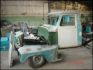

    Ainda não Pólvora, aliás, ainda estou apanhando da funilaria da cabine. Tive que ír até o funileiro hoje cedo, mandar ele desmontar toda a frente para fazer novamente, tava tudo errado....MAs eu consegui acertar a maioria dos defeitos que o funileiro estava deixando para trás. Amanhã eu volto cedo lá para terminar essa bendita funilaria.
    Por essas e outras que resolvi construir minha carroceria(a do CJ) ...

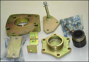

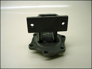

    Dalmo, uma pergunta, qual a marca desse kit pro 240V + Tcase Band ?
    Um amigo meu comprou e instalou num CJ6 com motor 4.1 e no reveillon foram na trilha mais punk aqui da região e a engrenagem intermediária(que conecta cambio e tcase) quebrou. Vou ver com ele qual era o fabricante e te aviso depois pra que vc nao entre na mesma fria...

    Elmer, o fabricante do Kit e a Enfer. A engrenagem não é fabricada, é adaptada, pega-se a engrenagem da redução, torneia o centro dela e coloca-se um miolo que vem no Kit, depois solda-se as duas.

    Fotos do Kit
    Olha as fotos do tal Kit.
    Esse foi o problema... a engrenagem adaptada que já veio pronta...
    Bom, mas como no kit enfer vem esse miolo pode ficar mais seguro já que existe a opção de escolher o tipo de eletrodo e soldar da forma que convém.
    Mais uma coisa que me deixa encucado, os caras tem recursos pra confeccionar tantas peças e porque não fazem uma engrenagem dessa ?

    Pois é, também não entendo o porque de não fazerem logo a engrenagem inteira. Eu estive até pensando em colocar só a transferência do Engesa, mas não quero perder o recurso da reduzida.

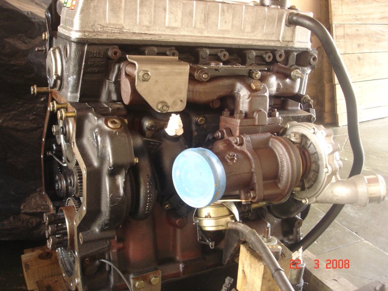

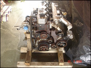

    Fotos do motor
    Pessoal, essas são as fotos mais novas do motor, tiradas ainda hoje. O motor ainda está no chão da minha garagem.

    Citação Postado originalmente por dalmo cruz torres Ver Post
    Oi Dalmo..q motorzaço.........ele ja tem o compressor de ar né.
    Valeu Dalmo , coloca mais fotos ..............um abço............

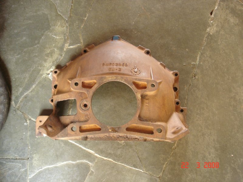

    Estevam, olha a T-case do Toyota Bandeirantes.
    A outra foto é de hoje,o funileiro está começando a montar os para-lamas. Mas a cabine já está pronta.
    E a foto da capa-seca da C20.

    caixa seca
    beleza dalmo. essa caixa seca encaixa no mwm sem refurar? vai pintar que cor, a minha era beje pintei de verde, e agora é amarelo.
    K beleza Dalmo...Dalmo faço a mesma pergunta do Bruno, a capa seca da certo ou tem de mudar a furação?Essa t-case é dez....se vc souber de outra me avisa quero trocar a minha(da willys), tenho a sensação q ela não vai aguentar.Gostei do corta fogo q vc fez..foi com a chapa de aluminio?Hj terminei a embreagem hidrulica ficou show, deu trabalho mas ficou bom.Dalmo tudo q vc puder colocar de foto manda bala , pra gente acompanhar, e se precisar de algo é só falar.
