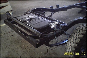

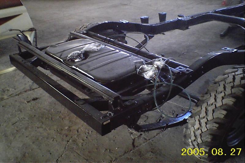

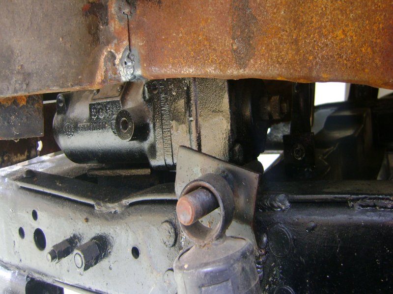

    novo local do tanque
    Usei as travessas que serviam de suporte ao tanque, mas reposicionadas na parte traseira do chassis.

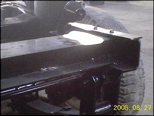

    faltou a foto
    agora vai............
    Usuário Avatar de dalmo cruz torres
    20/01/2006
    Poços de Caldas/MG
    2,766
    na foto do tanque da para ver onde o chassis foi encurtado.

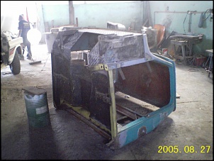

    Foto da cabine e do chassis. A camionete que esta atras do chassis e a F-75 do meu pai.
    Miniaturas de Anexos Miniaturas de Anexos Camionete F-75  1964-cabine.jpg   Camionete F-75  1964-chassi-de-lado.jpg

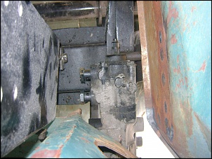

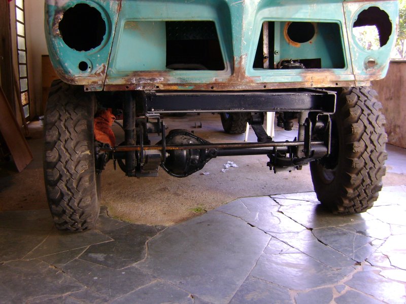

    travessa nova
    essa e a nova travessa do chassis.
    Miniaturas de Anexos Miniaturas de Anexos Camionete F-75  1964-travessa-chassis.jpg

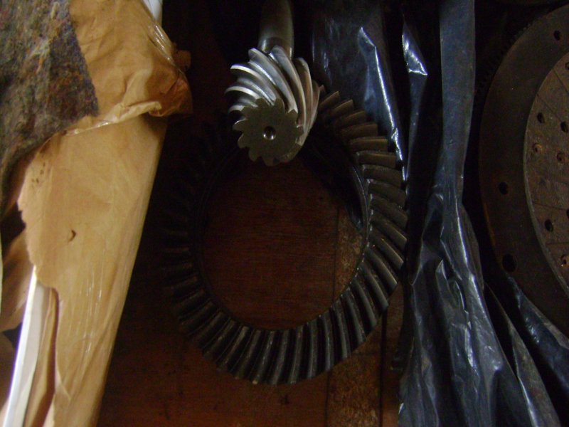

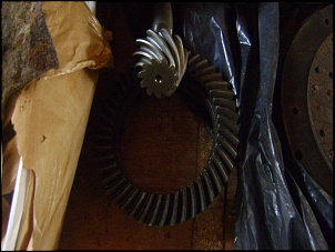

    Foto do MWM3.0
    Essa e a foto do motor MWM 3.0 quando eu fui ao leilao. Tive que brigar com todo mundo e xingar o leiloeiro para conseguir comprar um, mas consegui.
