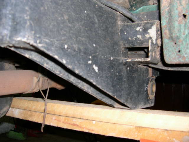

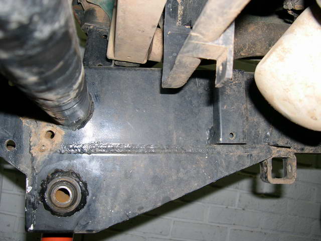

    Aqui vão as fotos dos suportes... alguma sugestão?
    Abronca para tirar esses suportes é grande...
    Abração,

    Cara, deixa essa merda do jeito que tá, coloca o drooped, e depois que tombar a primeira vez, terá menos dó de meter a tico-tico. O maior problema dessa carniça, é que tá fazendo pra ir ao shop´s, se não já sapecava uma full-hidro e problema resolvido.
