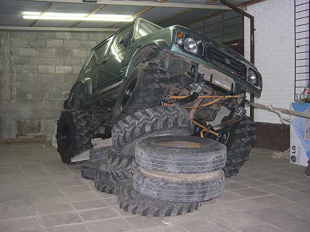

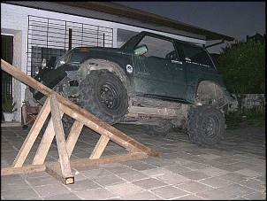

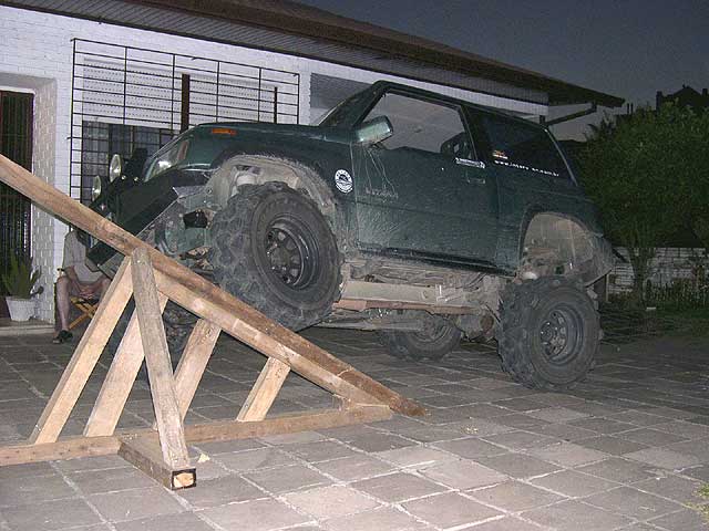

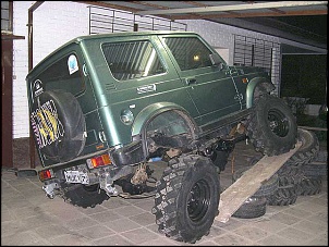

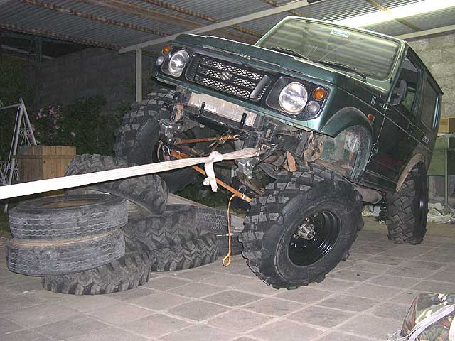

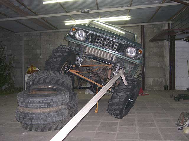

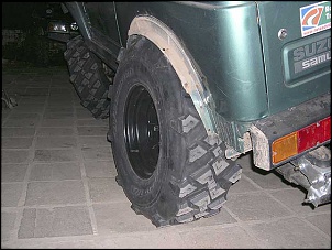

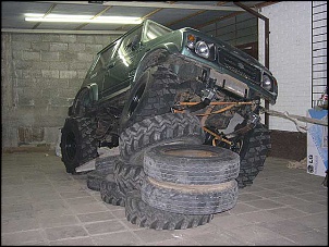

    Bom, fizemos alguns testes e medições na suspensão do Monstrinho ontem.
    A suspensão traseira (molas S10) funcionou muito bem tendo seu curso limitado somente pelo pneu pegando na lata. Ja a dianteira (molas toyota) ficou bem abaixo das nossas expectativas e articulou muito pouco, provavelmente por estar com as molas muito duras. Mesmo com a suspensao dianteira trabalhando pouco e jogando a carroceria para o lado ao inves de flexionar a mola, conseguimos subir o pneu 65 cm do chão so parando pq o pnau traseiro oposto pegou na lata com vontade. Acredito q com a retirada de uma lamina das molas dianteiras e o corte dos para-lamas traseiros a melhora será bem significativa.
    Seguindo a onda de rampas suicidas lançada pelo Dennis resolvemos fazer a nossa... hehehe Seguem as fotos.
    Miniaturas de Anexos Miniaturas de Anexos Suzuki Samurai - Monstrinho-mt2_145.jpg   Suzuki Samurai - Monstrinho-mt3_181.jpg   Suzuki Samurai - Monstrinho-mt4_427.jpg   Suzuki Samurai - Monstrinho-mt5_149.jpg   Suzuki Samurai - Monstrinho-mt1_923.jpg

    Parece estar muito bom já.... se o eixo dianteiro articular bem vai ficar com mais curso que o meu........

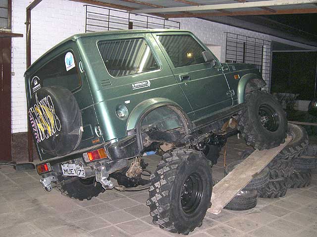

    O Cabrito em rampa de 30 graus...
    Até q para um vitara não faz feio não, e tem mais curso para tirar dali!
