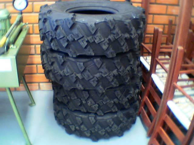

    Caros amigos..... é com muita satisfação q eu anuncio .........
    Os 3K Fredericos estão prontinhos !!!
    Quando eles chegarem vou postar aki as fotos pra vcs (oiarem)
    [ ]s

    Vai ficar animal heim.... inda bem que tu vai largar essa merda de argentinos(eta pneuzinho ruim) ja tive e nunca mais quero vê-los na minha vida. Vai ter que mudar alguma coisa pra colocar os bolachões?

    Sim...... tudo hehehehe
    SPOA, diminuir jumelo e colocar um articulado, rodas -10, sistema d direção, tirar molas, deixar uma ou duas !
    Na verdade tenho q ter os pneus pra ver como q vai sair a bagaça !
    Primeira coisa certa é o SPOA !
    O teu jipe q ficou um cavalo agora !!
    [ ]s

    Chegaram !!!!
    Dimensões: 33" x 12" x R15
    [ ]s
