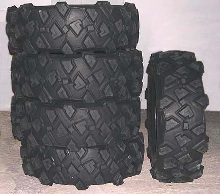

    aÍ Felipe... sem querer ser chato mais já sendo... acho que os gomos estão próximos demais uns dos outros lateralmente.... os do do Rafael (feitos em carcaças mais estreitas) estão com 3 gomos, esses seus foram colocado 4... mas achei que ficaram próximos demais... vai embuxar mais facil doque os pneus do cabrito.
