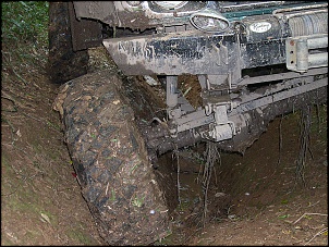

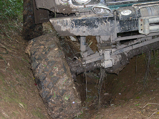

    Ja testou ele articulando? Parece que vai pegar no paralamas. Outra coisa, não vai influenciar negativamente esse eixo estar preso tão à frente da mola assim?
    No mais, VTNC...... pra bater umas fotos ridiculas dessas nem deveria ter batido.

    Vou cortar bastante coisa ainda !
    Tinha uma bosta de um niva atrapalhando !
    Fotos dele em ação só amanhã
    Bjuxxxx

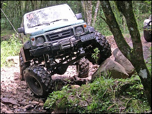

    Povo !
    Sexta feira fui buscar o jipe, mas antes testei numa pedrinha perto da oficina. Subiu fácil e não articulou muito, mas já deu pra ter uma idéia de como o jipe vai se comportar na trilha. Abaixo link do vídeo.
    [ame]http://www.youtube.com/watch?v=b8giUOLsc8c[/ame]
    Agora sobre sábado.... o teste real do jipe.
    Rodar na estrada é um teste de paciência, pois a velocidade máxima fica em torno de 60km/h. O jipe ficou bem reduzido.
    Na trilha..... aí o bicho pega. Simplesmente não tomou conhecimento das dificuldades dos terrenos. Articula pra KCT.
    Tanto o ângulo de entrada, quanto o de saída ficaram muito bons.
    O câmbio AT fez toda a diferença, muito mais tranquilo de passar pelos locais, muito mais controle do jipe. Sem falar que a troca de marchas é muito suave.
    As fotos estão na digital do Rafael, mas não ficaram muito boas, pq o pessoal da TV é que estava tirando as fotos, já que o rafael estava me guiando por alguns locais... diríamos..... um tanto muito foda , até agora nenhum jipe passou por onde fomos.
    Rafael..... as fotos
    Bjunda pro 6

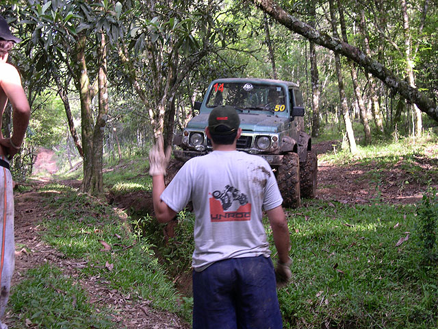

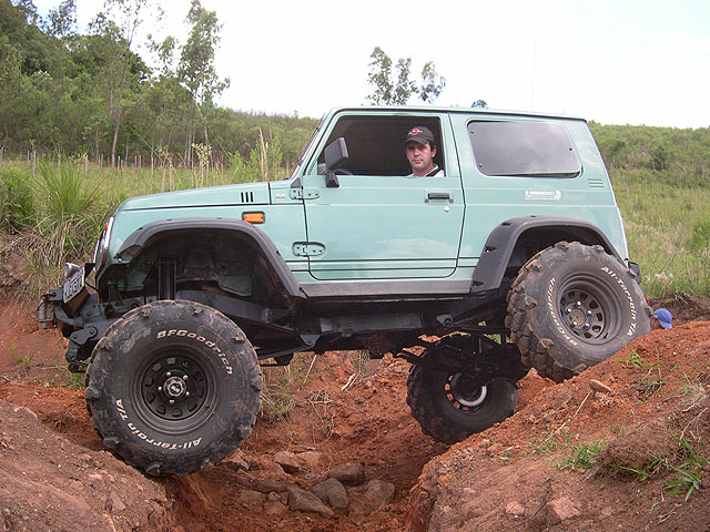

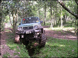

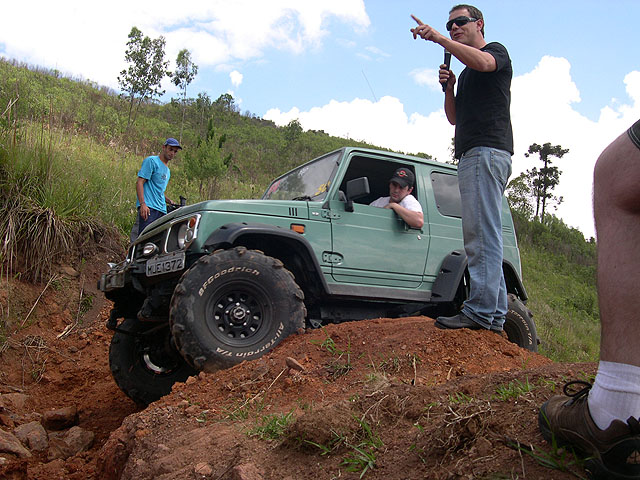

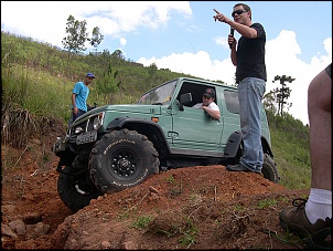

    Bueno aqui vão algumas fotos.
    A sucata realmente melhorou MUITO, e sem dúvida foi um bom teste, até pq o jipe não está totalmente pronto.
    Não conseguimos descobrir os novos limites, hora por o piloto ser dos piores, hora pelo "spotter" ficar querendo encher o piloto NBDI de porrada.
    Falando do jipe algumas coisas ainda precisam ser melhoradas:
    - cortar o bumper pois o pneu pega com vontade com a suspensão comprimida e a roda esterçada.
    - a dirigibilidade da muito ruim e a DH abriu bico no final. acho q tem zica naquele pitman, a direção ficou MUITO rápida e está esterçando muito pouco.
    - melhorar o suporte da t-case. sob torque alto ela "empina" um pouco, é só copiar a travessa original ou fazer logo uma flange com luva ao invez do cardãzinho nojento... (ae Marcel!).
    -amortecedores com mais curso.
    -pneus maiores pelamordedeus.

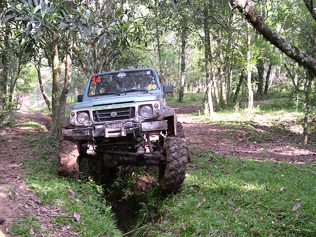

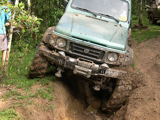

    Mais algumas...
    Miniaturas de Anexos Miniaturas de Anexos Suzuki Samurai - Monstrinho-dscn2942.jpg   Suzuki Samurai - Monstrinho-dscn2950.jpg
