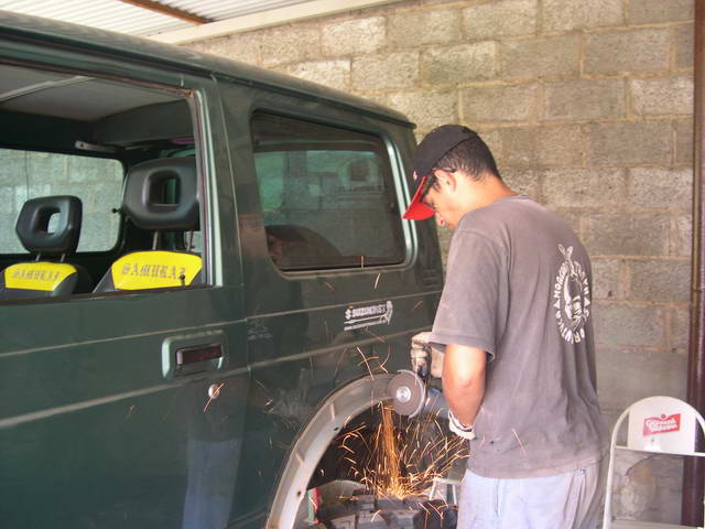

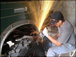

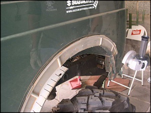

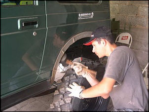

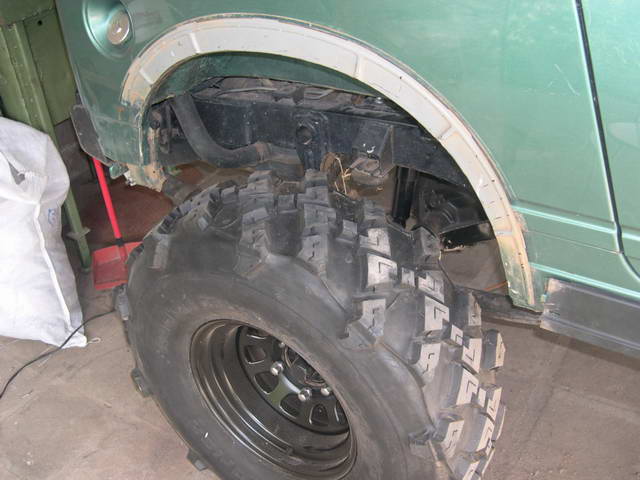

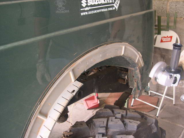

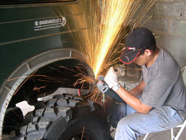

    Esse findi terminamos o trabalho na suspensão do Monstrinho e instalamos o high-steer. Os para-lamas traseiros ganharam uma pequena cirurgia... hehehe

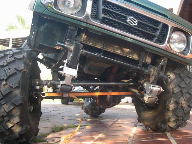

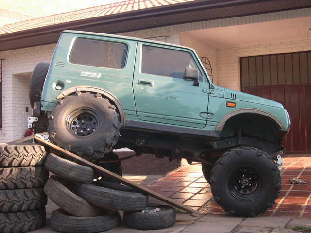

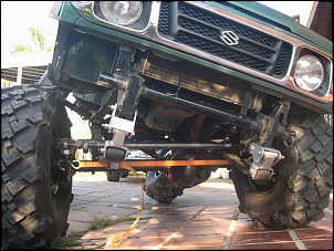

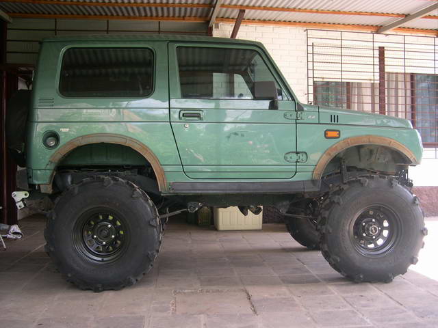

    Bom, agora o resultado final... esqueci de colocar fotos do high steer ANIMAL da RC 4x4, tudo muito forte e bem feito. De quebra o HS ainda vai ganhar alguns reforços na fixação no munhão para não ficar so nos 4 parafusos suicidas, tambem to terminando de desenhar o dropped pitman q vai baixar o terminal do setor em uns 8cm (nao teve jeito Bill). Abaixo uma visao geral de como ficou o jipe e o derradeiro teste na suspensão. Vou colocar uns batentes para garantir, mas e resumo é assim q vai funcionar. A roda traseira subiu uns 90 cm...
