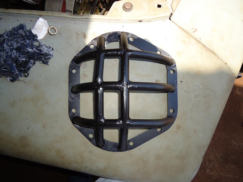

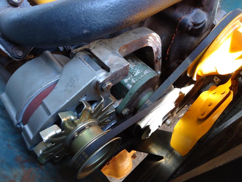

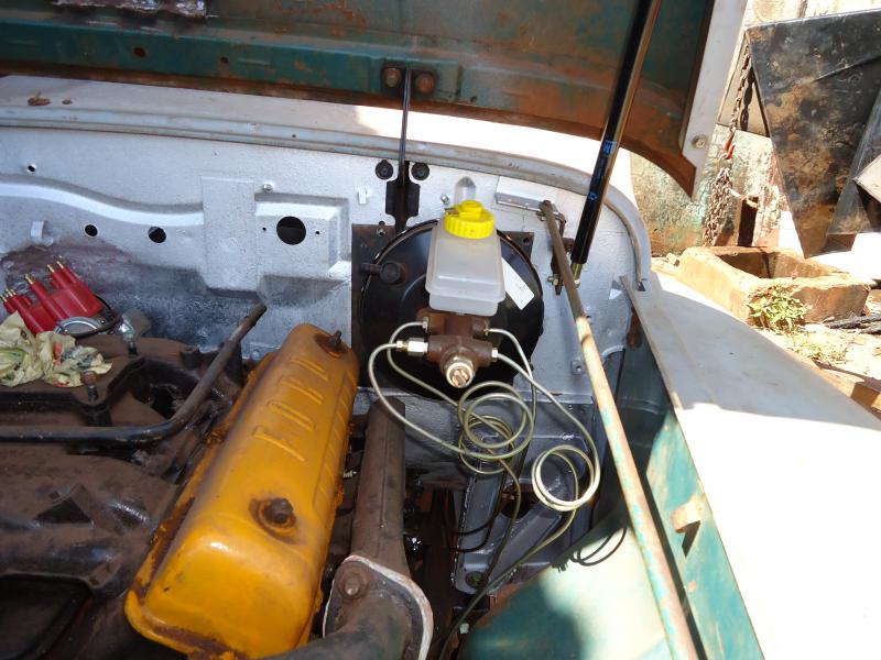

Estou a algum tempo sem postar novidades, pois tbem estamos sem grandes evoluções na Prexeca. Seguem fotos da tubulação de freio já no lugar, qdo tirei a foto, ainda não havia colocado fluído e tampouco feito a sangria, mas agora já fiz e já está com freio. Seguem fotos tbem da adaptação da bomba de direção hidráulica de caminhão (grande pra usar em outra aplicação, no futuro) e do alternador de 90amp.
Anexo 316207
Anexo 316209
Anexo 316210
Anexo 316216
Anexo 316217

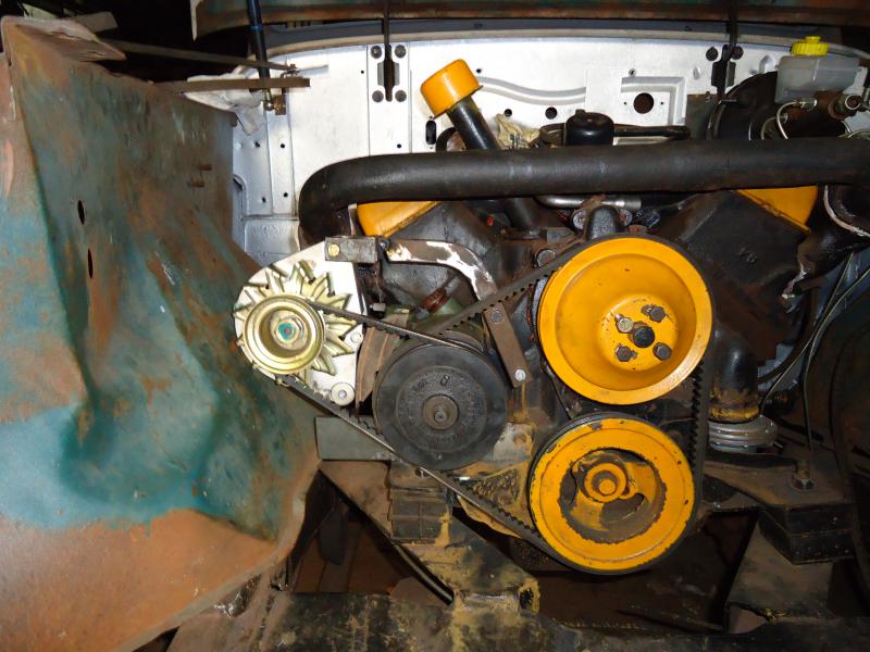

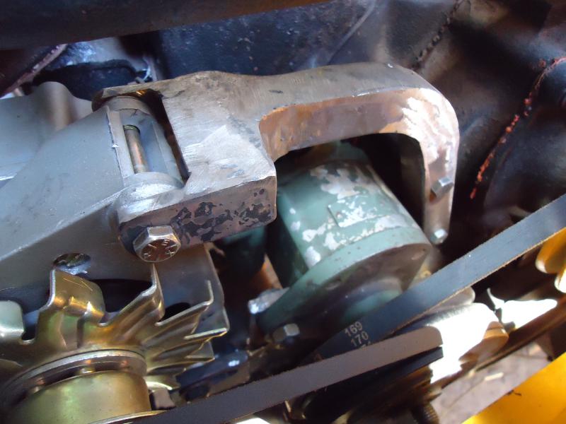

As mangueiras do radiador tbem já foram colocadas, nas fotos ainda estão sem abraçadeiras, mas já foram colocadas. A mangueira superior não foi problema. Já a inferior, na saída da bomba d´agua, deu trabalho, tivemos que desbastar o suporte do motor pra que ela passasse entre a polia e o suporte, pois não tinha espaço pra fazer uma curva ali. Não ficou um serviço lindo, mas foi a forma que encontramos pra resolver o problema da falta de espaço.
Anexo 316218
Anexo 316219
Anexo 316220
Anexo 316221
Anexo 316222

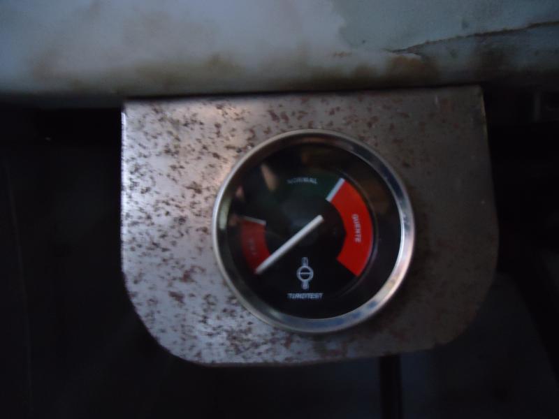

Fotos do manômetro de temperatura da água instalado provisoriamente, comprei na cooperativa aqui da cidade, paguei absurdos 37 reausssss.... hehehe
Tá tudo muito tosco, enferrujado e é assim que vai ficar por um tempo, a prioridade é funcionar e fazer rodar essa joça...
Anexo 316231
Anexo 316232
Anexo 316233

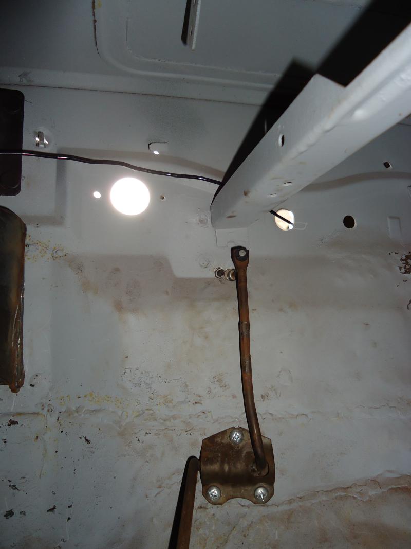

Adaptando pedal de acelerador e cabo.
Anexo 316234
Anexo 316235
Anexo 316237

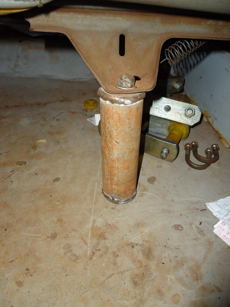

Banco inteiriço de S10.
Anexo 316238
Anexo 316239
Anexo 316240
