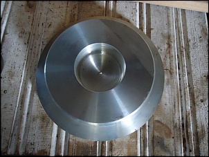

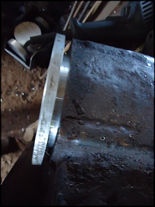

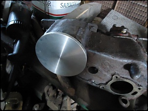

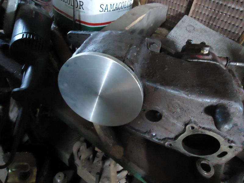

    Na verdade, tem uma novidade, é que o rapaz da tornearia ainda não acabou de desenvolver. Estamos fazendo um kit prolong caseiro, uma vez que se eu comprasse o Kit, teria que de qqer forma, confeccionar um eixo especifico para prolongar o eixo do cambio. Seguem algumas fotos pra terem uma idéia da bagaça

    Doug, Pedrão e Xicoffck, então, ainda não sei quanto vai ficar esse serviço, mas na época que expliquei para o meu amigo lá da tornearia e disse a ele quanto custava o Kit, ele me disse pra ficar tranquilo que saíria por um valor bem menor que o do Kit.
    Como falei antes, ainda que eu comprasse o Kit pronto na net, eu teria que mandar fazer o eixo que prolonga o eixo entalhado, uma vez que meu câmbio é de C10, mas NÃO foi cortado e NÃO foi colocada a ponta do eixo willys pra adaptar na reduzida.
    Só espero que fique bom e faça realmente alguma diferença na dana18 pra aguentar a tocada do V8.
    Abração e obrigado pela visita!

    Opa, tudo certo PHF? Então, to fazendo o possível pra ela ficar pelo menos confiável, beleza não é prioridade.
    Não esquenta que não ficarei com dó de colocar ela pra moer.
    Aquela peça serve pra fazer com que o eixo do câmbio trabalhe apoiado, evitando assim que, com o torque, as engrenagens/eixo trabalhem "atravessadas". Ela vai no lugar da tampa traseira original da reduzida, com um rolamento (6205) pra apoiar o prolongamento do eixo do câmbio. Essa peça é vendida em lojas do ramo, como Kit Prolong, portanto não é uma criação nossa aqui, só estamos utilizando a idéia!
    Com relação ao restante do serviço, ta meio parado, pois estou dependendo de serviço de torno.
    Abração!
