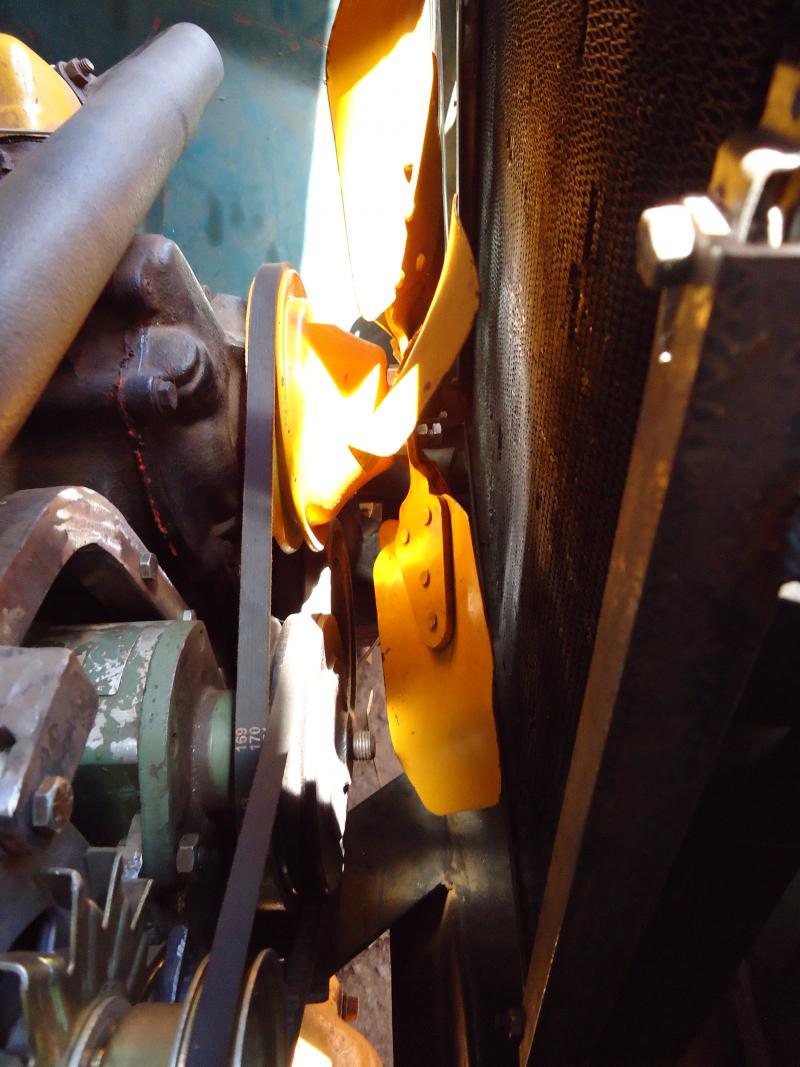

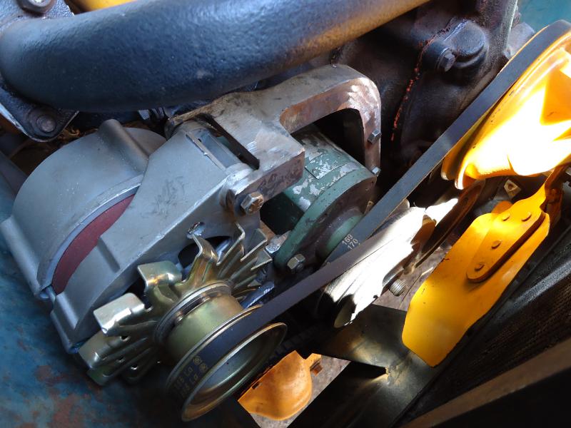

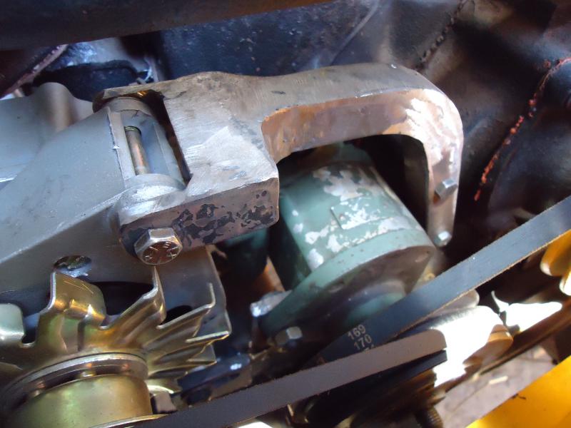

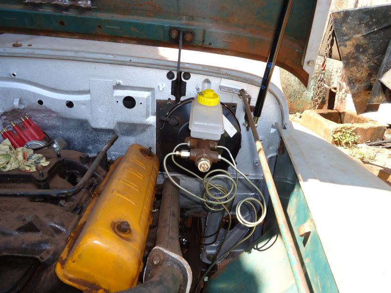

    Estou a algum tempo sem postar novidades, pois tbem estamos sem grandes evoluções na Prexeca. Seguem fotos da tubulação de freio já no lugar, qdo tirei a foto, ainda não havia colocado fluído e tampouco feito a sangria, mas agora já fiz e já está com freio. Seguem fotos tbem da adaptação da bomba de direção hidráulica de caminhão (grande pra usar em outra aplicação, no futuro) e do alternador de 90amp.

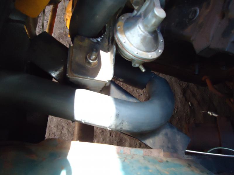

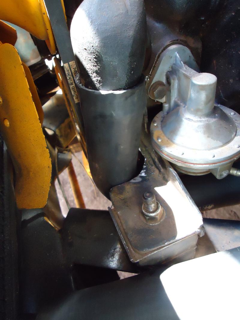

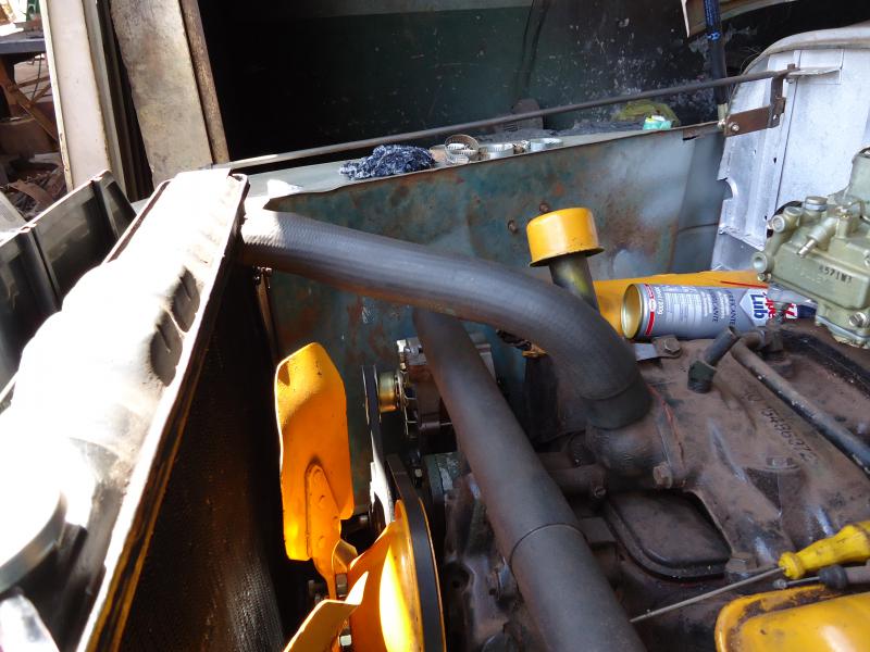

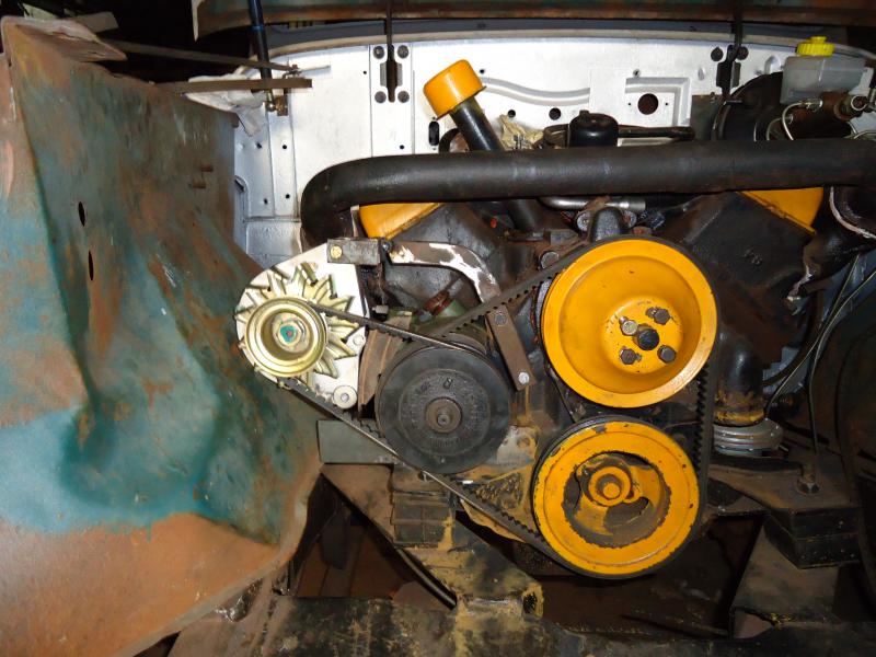

    As mangueiras do radiador tbem já foram colocadas, nas fotos ainda estão sem abraçadeiras, mas já foram colocadas. A mangueira superior não foi problema. Já a inferior, na saída da bomba d´agua, deu trabalho, tivemos que desbastar o suporte do motor pra que ela passasse entre a polia e o suporte, pois não tinha espaço pra fazer uma curva ali. Não ficou um serviço lindo, mas foi a forma que encontramos pra resolver o problema da falta de espaço.

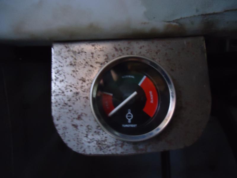

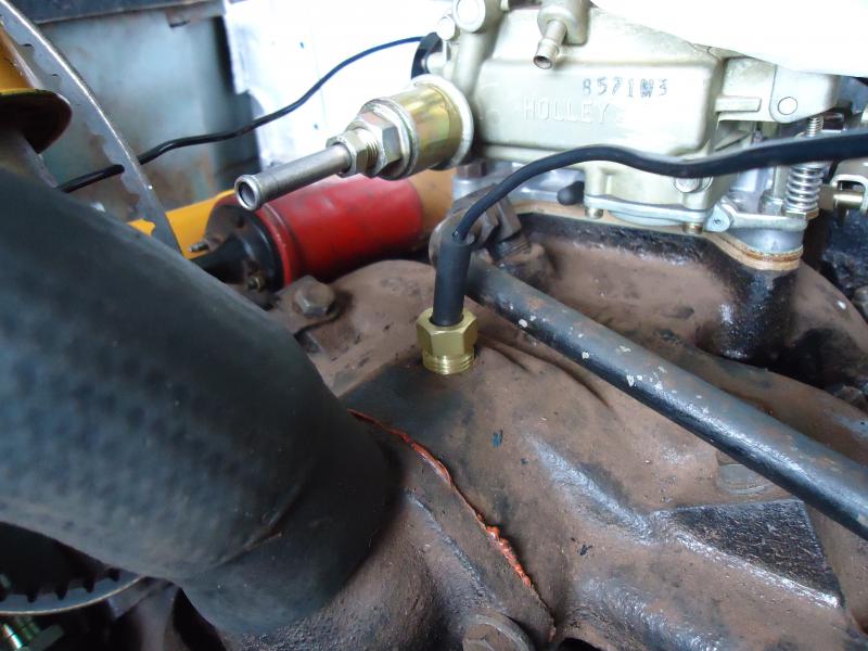

    Fotos do manômetro de temperatura da água instalado provisoriamente, comprei na cooperativa aqui da cidade, paguei absurdos 37 reausssss.... hehehe
    Tá tudo muito tosco, enferrujado e é assim que vai ficar por um tempo, a prioridade é funcionar e fazer rodar essa joça...

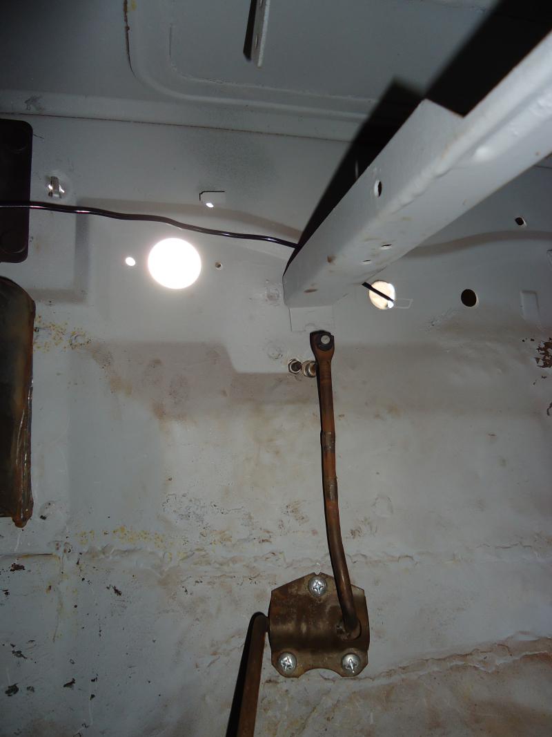

    Adaptando pedal de acelerador e cabo.

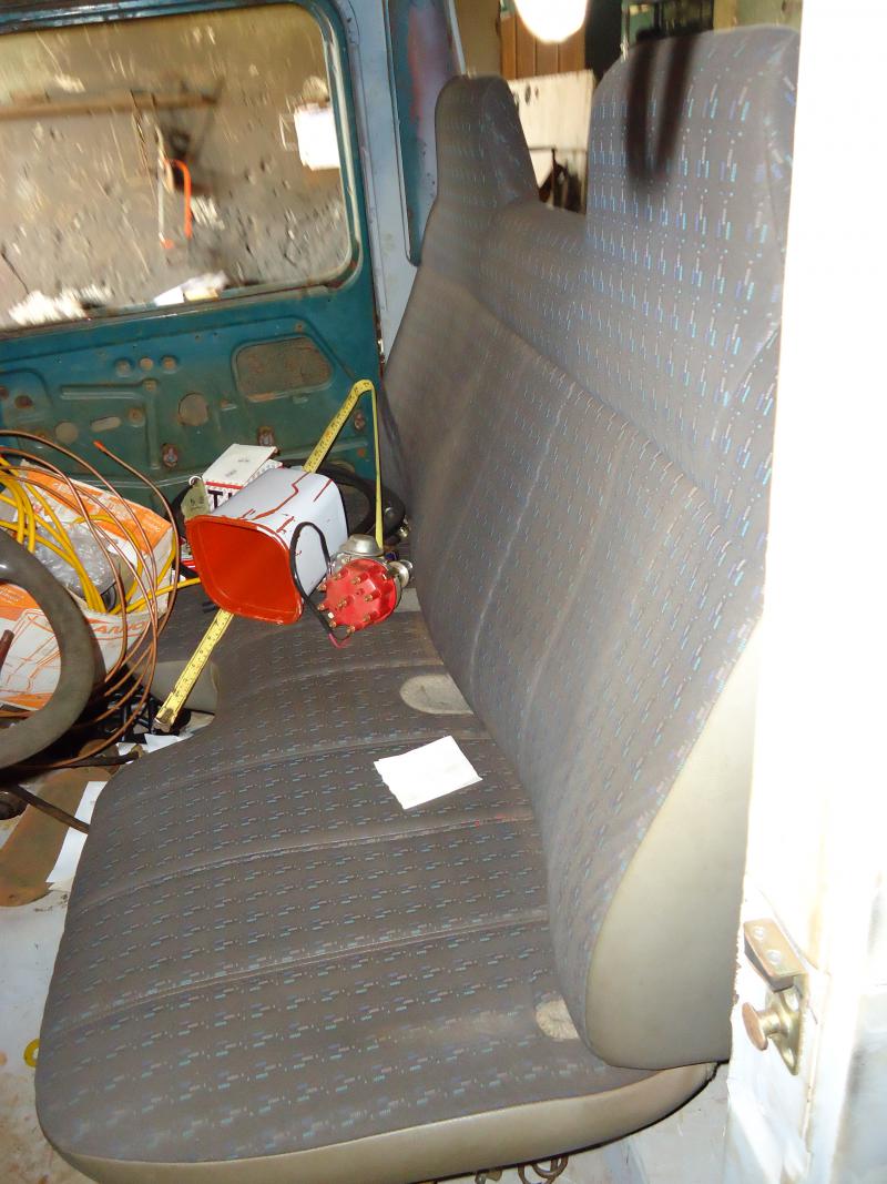

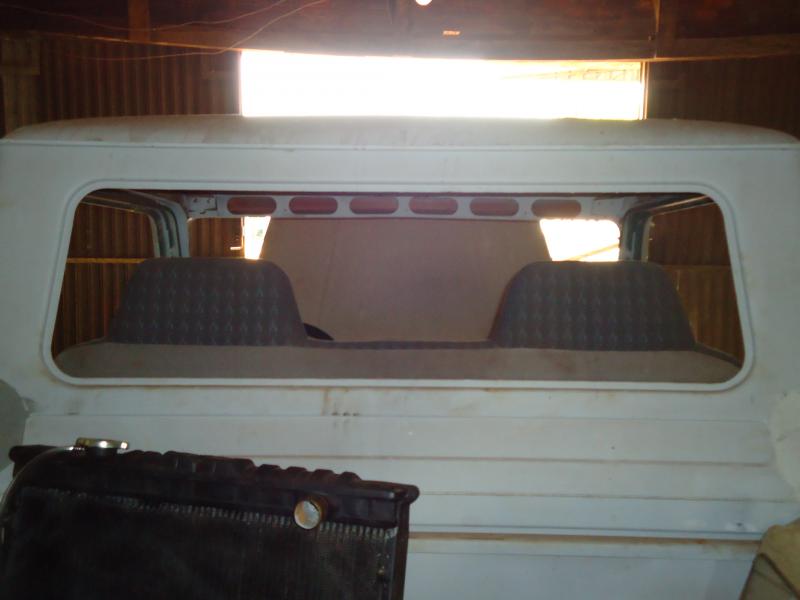

    Banco inteiriço de S10.

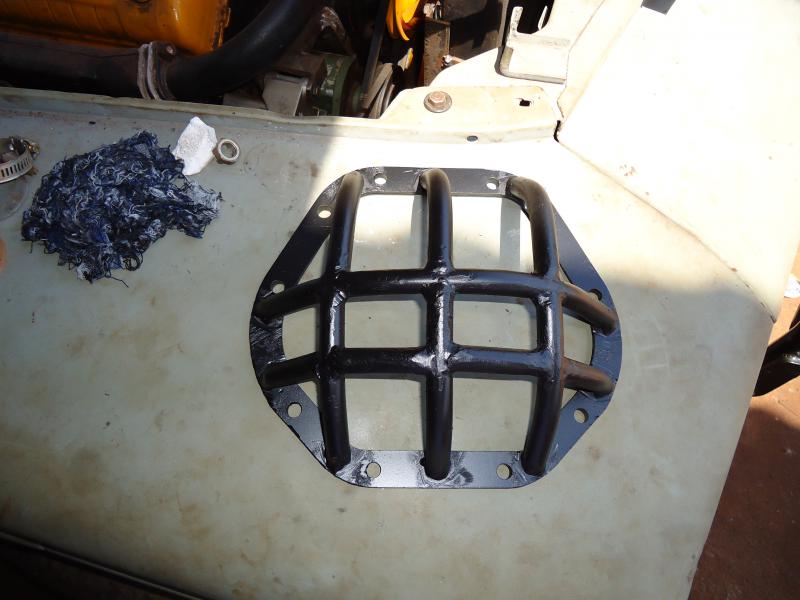

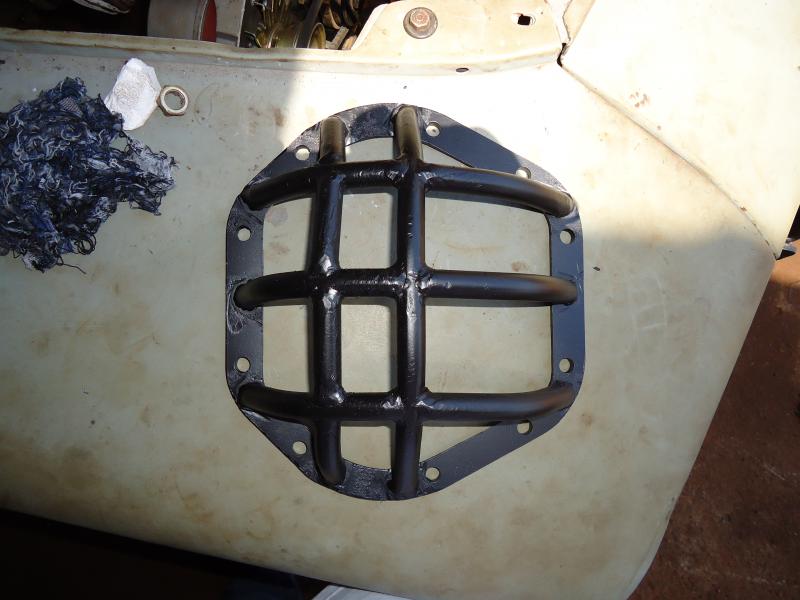

    E pra terminar, estou praticando um novo esporte, futebol americano, hehehe, vejam se gostam da máscara do capacete que estou usando...
