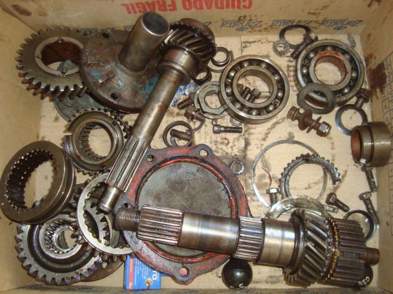

    Com o Jeep já em casa, aproveitei pra tirar umas fotos dos estragos:
    Carcaça do câmbio com a 'parte de baixo' montada.
    Tampa com desgaste na luva/trambulador.
    Eixo entalhado fundido na ponta onde conecta com o eixo piloto. Ano passado a tcase desacoplou do câmbio numa trilha e vazou muito óleo, e ainda peguei estrada depois da trilha. Certamente foi nesse dia que fundiu o eixo, detonou os rolamentos pequenos que vão ali dentro e azulou outras peças.
    Eixo piloto, onde vai o sincronizador da 3a. Esse alojamento está um pouco 'ovalizado', portanto se eu colocar outro sincronizador aqui, vai quebrar denovo.
    O que sobrou do sincronizador, e uma das arroelas de calço do eixo piloto.
    continua...

    Mais algumas:
    Tranqueiras..algumas delas estão em bom estado, então pode ser usadas para reposição de peças em outros câmbios.
