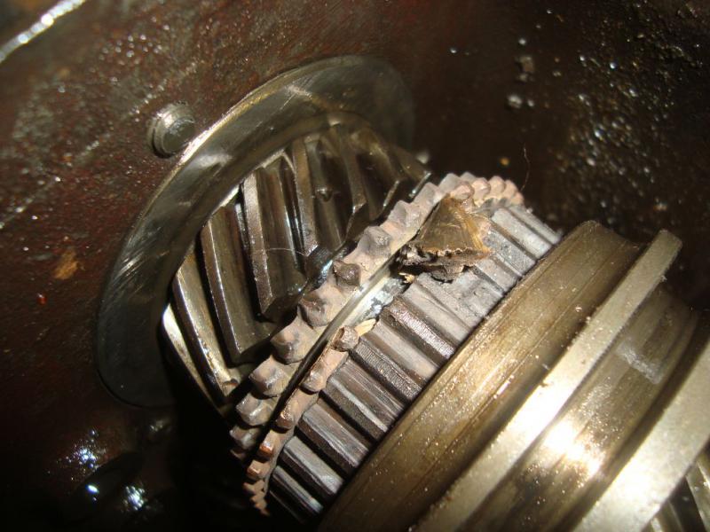

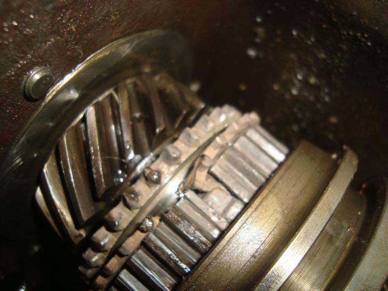

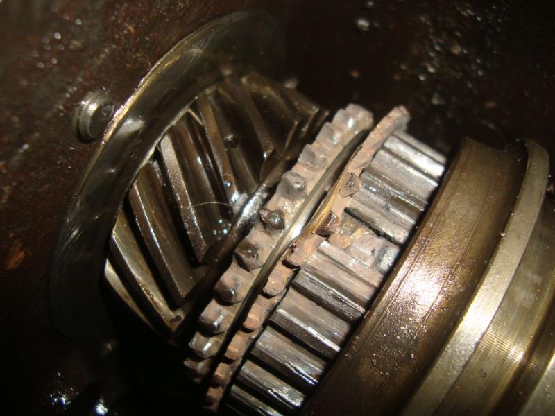

    Saldo de uma trilha no sábado!
    Miniaturas de Anexos Miniaturas de Anexos -dsc07105.jpg   -dsc07106.jpg   -dsc07109.jpg   -dsc07107.jpg

    Sábado saí cedo de casa pra encontrar com a turma. Peguei 35km de asfalto até a trilha e tudo normal. Fiz a trilha toda, com 90% do tempo usando a reduzida e sem dar pau no carro. Ao voltar para o asfalto, a 3a marcha parou de engatar (e nem cheguei a usar a 3a na trilha). Voltei pra casa só de 2a marcha, e quando tava chegando aqui, a 2a não desengatava mais (o sincronizador 'dobrou' pro lado da 2a e não deixava a 'luva' voltar pro neutro).

    Ia mandar trocar pelo menos o sincronizador, pois tem uma trilha no sábado. Mas como não devo ir mais (por outro motivo), num pretendo arrumar essa caixa não. Que venha o GM + clark!

    O Willys tá desde sábado parado, por causa do câmbio.
    Como quebrou só o sincronizador, vou repará-lo na semana que vem, para poder curtir mais umas trilhas antes do UP.
