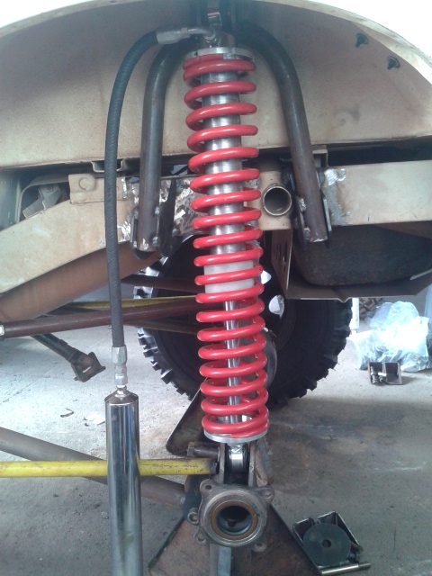

  • 13/05/2013, 10:44
    Fabil
    2 Anexo(s)
    Anexo 410853Anexo 410854passinhos de tartaruga, mas vamos lá.... suportes dos coil-overs traseiros prontos.

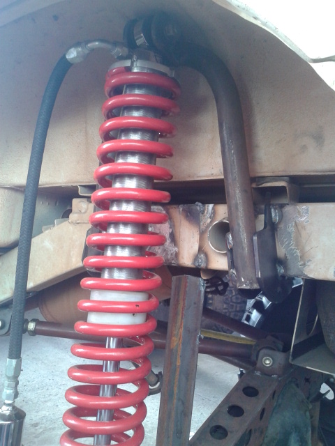

  • 18/05/2013, 13:33
    Fabil
    3 Anexo(s)
    serao necessarios alguns ajustes na posiçao dos suportes dos coil-overs e fim de joga-los mais p/ dentro da caixa de roda, caso contrario os pneus rasparao neles quando a suspa torcer..
  • 18/05/2013, 20:25
    AlemãoRS
    Não vão ficar pra dentro da carroceria?
  • 20/05/2013, 08:14
    Fabil
    Postado originalmente por walter klein Ver Post
    Fabil, qual bucha vc esta usando nas pontas dos liks?
    Walter, buchas de barra estabizadora de caminhao VW
  • 20/05/2013, 08:14
    Fabil
    Postado originalmente por AlemãoRS Ver Post
    tô querendo nao... to fazendo o maximo p/ evitar isso.

  • 21/05/2013, 09:58
    AlemãoRS
    Pois é...talvez vai precisar de um espaçador se não quer trocar as rodas.
