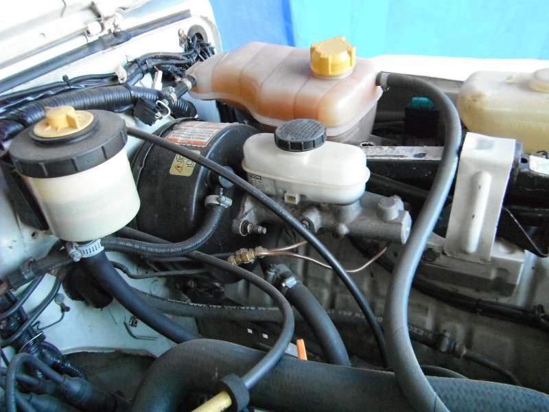

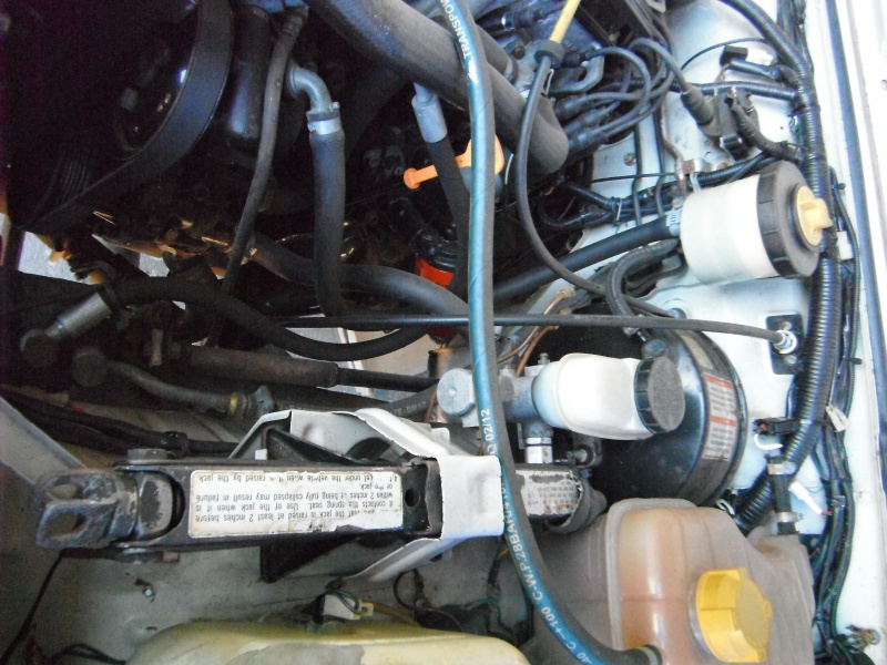

    Caso vc não tenha o cilindro do Subarú em mãos. Instalei o cilindro+hidrovácuo da Ranger e ficou TOP! Acredito que seja mais fácil de ser encontrado tbm. Só uma opinião...
    Utilizo Pinças dianteiras Kombi + Pinças traz. Kadett. Quando utilizava o cilindro+hidro do Samurai, com as pinças citadas, o freio eram muito ruins... foi só trocar o cilindro+hidro pelos da ranger que melhorou muito. Agora posso dizer que tem freio. Segue fotos para quem tiver interesse.
    Abraços e copiando (só algumas coisinhas ...hehehe)

    bacana!!! bom saber que o da Ranger é possivel adaptar. eu já tenho o cilindro do subaru, vou usar ele mesmo.
    me conta mais dessa adataçao pois em outros projetos pode ser muito util umas vez que cilidro de subarú nao se encontra em qualquer padaria..:mrgreen:
    - qual ano de ranger? ( ou nao tem diferença) ?
    - teve que fazer quais adaptaçoes? cortar/refurar parede corta-fogo?
    - qual o diametro do cilindro? 1" , 1" 1/16, 1" 1/8, 1 1/2" ?

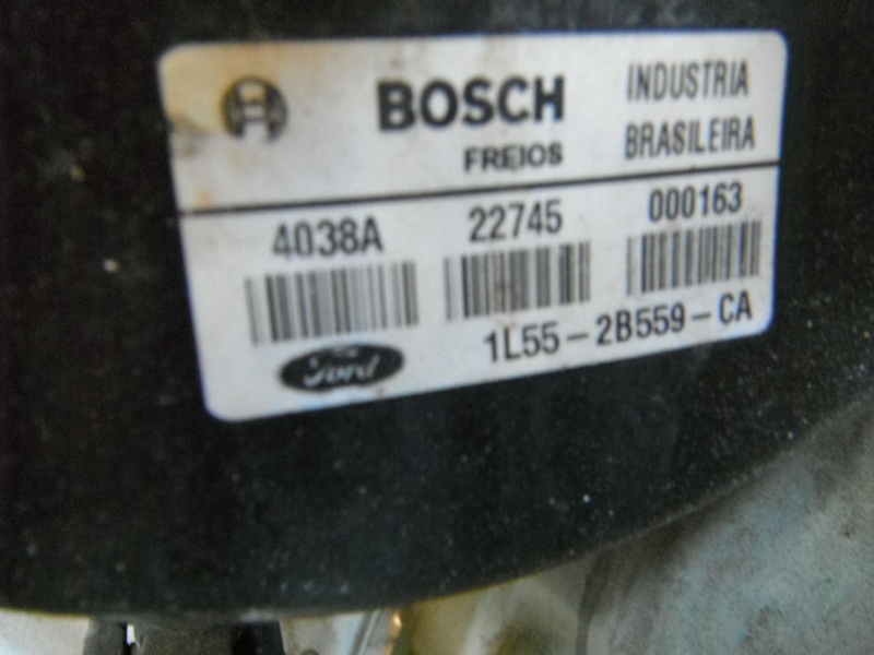

    Não sei informar o ano/modelo da Ranger. Quando falar com quem adaptou pergunto a ele. Sei que na época ele falou algo sobre o hidro ser "duplo".
    Mas tirei foto do código no hidro-vácuo acho que ajuda.
    O cilindro medi com uma trena pra ter uma ideia do tamanho: 203mm de comprimento x 35mm de diâmetro (+ou-).
    Foi refurado para passar os dois parafusos inferiores do suporte e cortado a parte (original) que é fixada no pedal de freio do Samurai que empurra o cilindro e soldado no da Ranger. Parte que na foto está solta do pedal. Por sorte fui tirar a foto e vi...PqP!!!!!!!!!!!!
    Acho que é isso...

    ajudou um bocado, já sabemos que sao das rangers nacionais.
    quando ele disse do cilindro ser "duplo" deve ser pelo fato do reservatorio possuir divisao interna do fluido p/ o circuito diantiero e traseiro. assim se por algum motivo houver vazamento na tubulaçao ( um burrinho traseiro estourando por exemplo) vc nao fica totalmente sem freio, pois o dianteiro ainda funcionará e vice-versa
