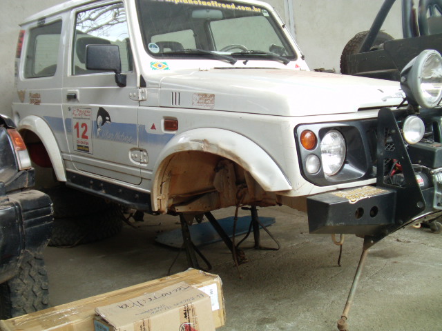

    DinoGuimaraes
    Postado originalmente por Fabil Ver Post
    finalmente!!!!
    hora de meter a mao na massa!!
    eixos e suspa original desmontadas.
    tubos p/ montagem dos links e terminais para as buchasAnexo 371455Anexo 371456Anexo 371457Anexo 371458

  • 04/11/2014, 09:04
    Fabil
    3 Anexo(s)
    passeando por ai no fim de semana.... :mrgreen:
  • 04/11/2014, 10:13
    Fernando L. Schiesser
    Caramba, ficou monstra a suspensão do samuca, parabéns pelo seu trabalho Fabiano...
  • 04/11/2014, 11:17
    mairo
    parece de borracha!!!!!!!!!!!!!!!
  • 04/11/2014, 11:26
    Fabil
    Postado originalmente por mairo Ver Post
    e sao!!! batentes de borracha, buchas de borracha.... heheeh
  • 04/11/2014, 20:07
    Juliano Nitsch
    Excelente !
    Resolveu a questão das molas ? Esta com a da Pampa ou F-1000 ?
    Até mais.
  • 05/11/2014, 08:13
    Fabil
    sim... estou usando as de pampa..
