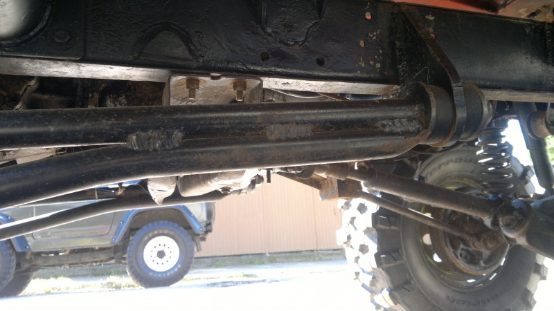

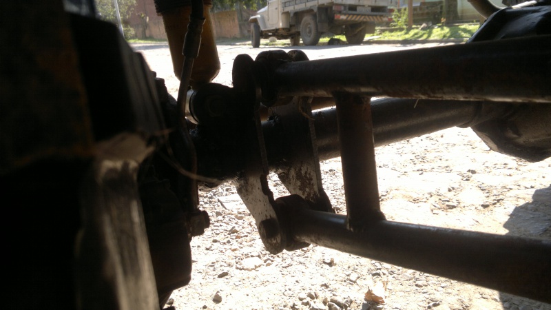

    Ola,gostaria de uma opinião,estou namorando a ideia de botar helicoidais no samurai,pois meus feiches de mola ja quebraram 2 vezes por estarem velhos,e é pouco animador comprar os feiches novos,no momento estou estudando e comprando aos poucos as peças,estou pensando em fazer a dianteira como esta na foto,meu amigo vai retirar a suspenção para fazer nova,ai ele me ofereceu esta,tem alguma desvantagem fazer com 1 eixo como esta na foto ?
    Anexo 476999 Anexo 477000
