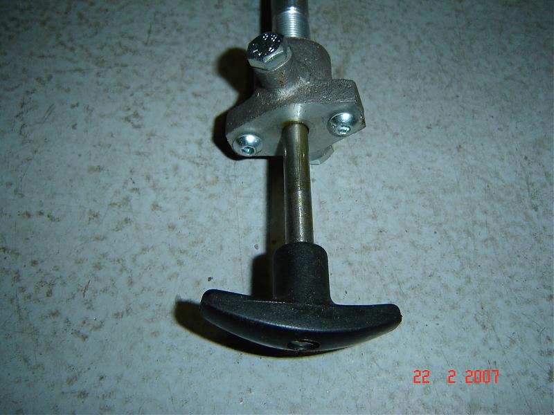

    abaixo uma foto do acionador do bloqueio Macrotorque, como você havia pedido.

    Obrigado antônio!! Esse é o acionador que eu já havia visto.
    A peça que me deixou intrigado é esta grande preta com um sistema de alavanca que aparece na foto abixo com o cabo conectado, tem tambem umas etiquetas.
    Que peça é essa, faz parte do bloqueio?

    com certeza a peça faz parte do bloqueio, mas vou verificar ao certo qual sua finalidade e te falo.

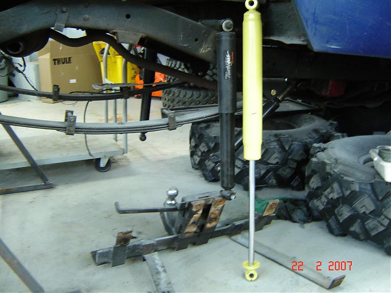

    Hoje vi de perto o amortecedor TKS e fiquei bem impressionado. É realmente muito robusto. Vejam uma foto dele ao lado de um amortecedor TurboGas Cofap.
    Não tem comparação.
