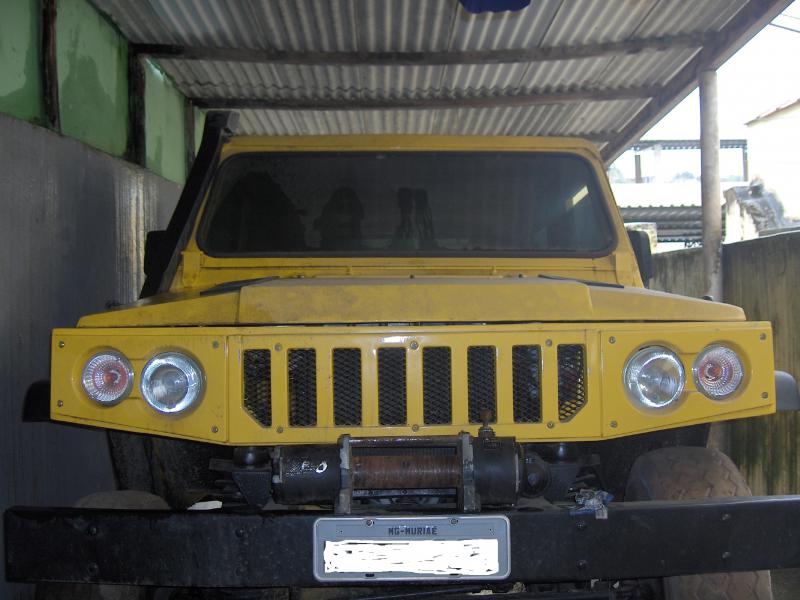

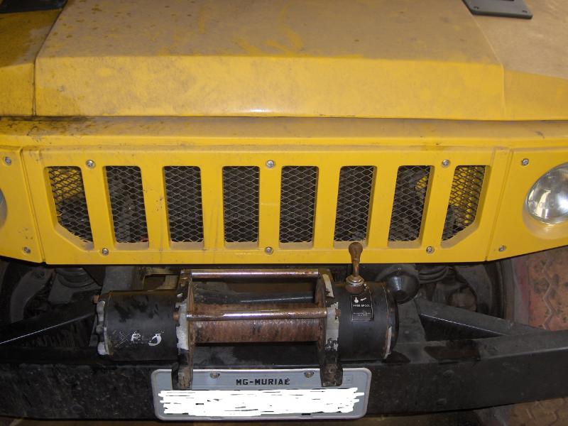

    Já que o jipe não anda com as próprias pernas......
    Guincho Smitty Bilt XRC8 (comprei de um colega aqui do fórum).
    Será desmontado, revisado (com consultoria do elinaldo)e colorginzado.....
    Depois ganhará um cabo novo e um suporte com parachoque.
