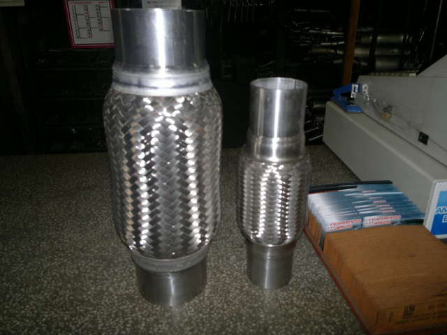

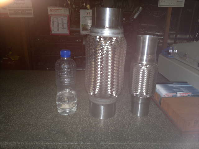

    CAVESO!!
    Mudando de assunto!!!
    As malhas!
    De 3,5" e 2,5", vai chegar a de 3".
    O Giba não estava, então, estou sem o preço no momento.

    A imagem que faltou!
    Miniaturas de Anexos Miniaturas de Anexos ENGESA FASE II 1989 - Yellow Submarine-24022011498.jpg   ENGESA FASE II 1989 - Yellow Submarine-24022011499.jpg   ENGESA FASE II 1989 - Yellow Submarine-24022011500.jpg

    Kim,
    No mercado livre tem uns caras vendendo 3".
    Mas veja o precinho com o giba...........se for bom, encomendo made in paraná..rsss
