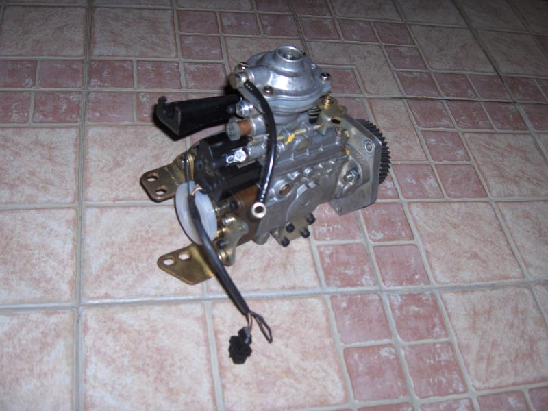

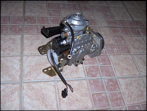

    Até que enfim a bomba injetora ficou pronta.
    Amigo não cobra mão de obra, mas também só faz no dia que quer...rssssss
    Completamente desmontada, revisada, testada, regulada, com reparo trocado e intalado o kit super-LDA...
    Deve ficar bom...

  • #1068
    Deve ficar bom...
    Caveso me desculpas a ignorancia mas qual a função deste kit super-lda ?
