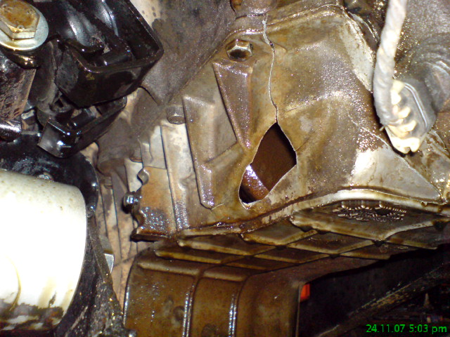

    Fazendo o mesmo tipo de teste no mesmo lugar que fizemos com o Devasso..........
    http://www.4x4brasil.com.br/forum/at...0&d=1195969503
    Causa: Pois é Fabil...........:parede:
    Eu instalei os amortecedores invertidos porque encaixaram melhor nos suportes. Já sabia que amorteceodres tipicamente fiquem menos eficiente nesta posição. O que não sabia que estes no PV perdem TOTALMENTE a sua ação nesta posição. O carro ficou bambo pra caraio e num embalo, a travessa do eixo pegou no carter de alumínio. Como quebrou em cima, deu para votar para a oficina com ele rodando.
    Já retirei o carter, vou ver se dá para consertar na solda TIG. Já modifiquei os suportes dos amortecedores e os instalei de forma convencional. Vamu vê no que dá no sábado que vem......
    Mas que a suspebsão funciona, ah que funciona.......:concordo:

    2 Anexo(s)
    :concordo::concordo::concordo::concordo:
    Ramiro, não sei se agradaria colocar aquela "bela" foto do carter aqui. :D

    Como já disse o Bill, o que provocou a quebra do carter foi a perda total de ação dos amortecedores. Conforme o teste ia progredindo, os amortecedores iam perdendo a ação rapidamente a ponto deles virarem apenas peças decorativas e todo o peso da viatura ficar suportado nas molas. A suspensão foi ficando "mole" a ponto de, ao descer um "degrau" o chassi do PV baixou além do normal levando consigo o motor e o inevitável choque do carter na ponte que segura os links no eixo.
    O PV voltou pra Spider funcionando sem maiores problemas.
    O carter foi retirado para o devido reparo. Os amortecedores foram retirados e examinados. Verificamos que quando eles ficam de "ponta-cabeça" e são pressionados simplesmente a aste recolhe sem NENHUMA resistência, porém ao coloca-los "em pé" a aste GANHA resistência a ponto de ficar quase impossível de "fechar" o amortecedor manualmente.
    Tirando esse pequeno imprevisto facilmente solucionável, confesso que fiquei satisfeito demais com o novo PV versão monstrinho, principalmente com a suspensão-links By Spider4X4 que, como se pode ver nas fotos, está articulando pra car@leo. Enquanto os pneus vão buscar o chão, a carroceria se mantem nivelada, é DUKA!!!:dance::dance::dance::dance::dance::dance:: dance:
