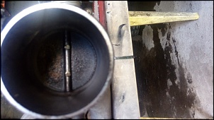

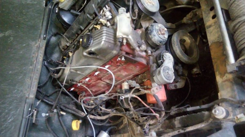

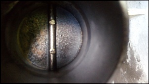

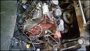

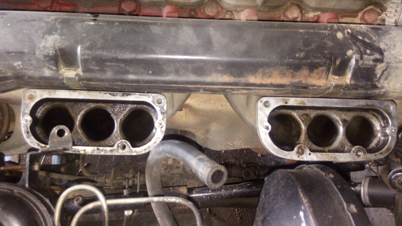

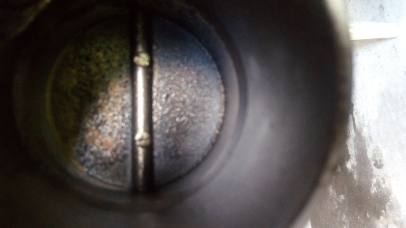

    Oleo na TBI e admissão
    Apesar de não ter rodado nem 1500km depois de refeito o motor tava queimando bastante óleo. Rodando em primeira (CA ainda não troca marchas) e a uns 3500rpm parece um daqueles carros de combate a dengue...
    Resolvi dar uma investigada pra ver se achava o problema. Primeira etapa, velas. Se houvesse alguma suja de óleo já saberia que estaria em um cilindro especifico, podendo ser retentor de válvula ou anel. Retiradas, todas estavam demonstrando uma queima normal, sem marcas de óleo.
    Mas, para retirar a vela do primeiro cilindro tive que tirar a manqueira do MAF e expor a TBI. Ai veio a surpresa, banhada de oleo... Resolvi tirar o coletor e mais uma vez cheio de óleo...
    Solução: abrir o motor, checar vedação de válvulas, anéis e camisas...
    Miniaturas de Anexos Miniaturas de Anexos Willys - Maestro-20170226_173640.jpg   Willys - Maestro-20170226_173643.jpg   Willys - Maestro-20170226_173551.jpg   Willys - Maestro-20170226_182918.jpg

    Mas se voce tirou as velas e elas estao com a queima perfeita como se explica a fumaca? Se esta fumaceando como voce marrou entao as velas deveriam estar sujas de oleo, estranho isso. Que cor é a fumaca?
    Ta usando valvula PCV?
    As duas manguerias da tampa de valvulas estao ligadas corretamente?
    Elas que criam pressao negativa no cabecote e o excesso dela pode trazer muito oelo para parte de cima do motor.
    Faca um teste com um daqueles captadores de oleo no lugar da valvula pcv. Carros turbo usam devido a excesso de pressao no carter, claro que nao é seu caso mas pelo menos eliminaria esse vapor de oleo na tbi.
    Se sem esse vapor ele ainda estiver fumaceando daí partiria para abrir o motor.
    Faça uma medicao bem criteriosa na compressao, pois a unica explicacao para excesso de pressao positiva no carter seria fuga de compressao para baixo.
    Nao custa mas veja se o nivel de oleo nao esta alto demais, compare a vareta de medicao com a de outro motor, as vezes pode estar mais curta e voce estaria colocando mais oleo do que devia.
