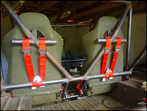

    Final de semana em casa e resolvi dar uma andada com o jeep Andei uns 5m e o acelerador quebrou... Como os aceleradores profissionais não ficaram prontos, fiz um usando uma chapa de ferro 4"x9"1/4"... Pra dirigir ficou um pouco sensível, mas bem ergonônico...
    Foto 1 - a obra de arte
    Foto 2 - os suportes provisórios dos bancos e do console central, onde irão as alavancas do CA, tcase, guincho, bloqueios, freio de mão, chave geral, etc...
    Miniaturas de Anexos Miniaturas de Anexos Willys - Maestro-30042011442.jpg   Willys - Maestro-30042011438.jpg

    ae , massa o acelerador... mas nem esquente com estar sensivel vc tem CA...
    massa os suportes dos bancos

    Pô Fugger, que bacana esses suportes dos bancos!
    show de bola...
    Abraços!

    Citação Postado originalmente por xicoffck Ver Post
    show de bola...
    A foto até engana bem...
