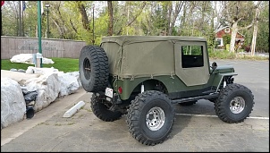

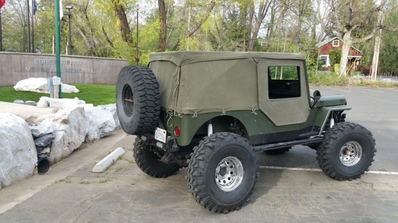

    Jeep novamente operacional e já dando manutenções de rotina tá na hora de arrumar mais sarna pra se coçar...
    Agora é a vez da capota. A ideia é fazer com lona vela de caminhão, bem ao estilo 42 mesmo. Aliás se alguém tiver o contato do dono desse jeep ai, pf me passe, seria bacana trocar uma idéias (copiar o projeto... kkk).
    E como os pneus estão quase que totalmente pra fora da carroceria, tbem estou pensando em algum tipo de paralama flexivel que minimize a quantidade de água e barro que vai pra dentro do jeep. Algo tipo anexo...
    Sugestões?

    Eu pensei em algo assim pro Mula, mas com janela atrás.
    Willys - Maestro-img_0775.jpg Willys - Maestro-img_0774.jpg Willys - Maestro-img_0777.jpg
    Tenho que procurar aqui, mas acho que tenho o passo a passo da construção dessa porta.
    Os alargadores são importantes pro barro, qdo vc achar uma solução eu copio!

    Eu pretendo apenas fechar a parte de tras da minha capota (pode ser ate no modelo original com aquela janelinha apenas), as laterais vao ficar abertas. Ja peguei verdadeiras tempestades com ele e mal molhou o braco. O problema maior é o spray que as rodas de tras jogam para frente. Meus pneus ficam quase 20cm para fora dos paralamas.

    Então... A ideia é fazer um toldo estilo 42 e a parte traseira e laterais removíveis de forma a ter uma capota de verão e de inverno.
    O spray só resolve com paralamas mesmo... Soda é achar um modelo que aguente trilha...

    Pior que no meu caso pelo menos o spray é causado pelos pneus traseiros, estejam eles para dentro da carroceria ou pra fora, molham de qualquer jeito, tenho que andar com uma toalha em dias de chuva para secar o parabrisa... por dentro!
    Eu particularmente acho que porta nao "casa" com esse estilo de carroceria.
