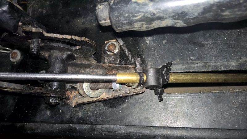

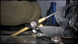

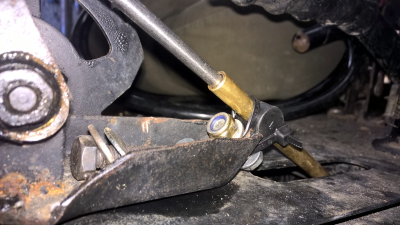

    afinal de contas, aprovou o cabo?
    Então... Usei o cabo de comando do motor mercury de 10 pés. Queria mais curto mas não encontrei por aqui. Carece de finalização nos suportes mas o cabo ao que pareceu é muito bom pra isso em termos de curso e resistencia.
    Acho que apaguei as fotos da caixa do cabo, mas seguem fotos da ganbiarra de teste, digo instalação técnica para teste do cabo.
    Miniaturas de Anexos Miniaturas de Anexos Willys - Maestro-wp_20160123_17_54_42_pro.jpg   Willys - Maestro-wp_20160123_17_54_57_pro.jpg   Willys - Maestro-wp_20160123_17_55_04_pro.jpg   Willys - Maestro-wp_20160123_17_55_20_pro.jpg

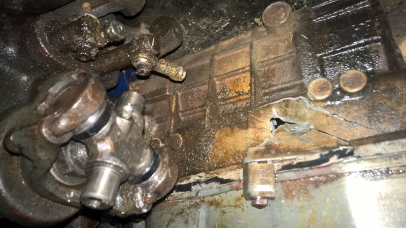

    O cardã dianteiro foi feito de um velho de willys que eu tinha sobrando e não estava balanceado. Algum iluminado deixou a RL ligada e a 80km/h num deslocamento a noite ele resolveu ser independente do jeep. Arrebentou a flange do pinhão e saí detonando tudo que tava na frente.
    - Suporte e cabos de acionamento da t-case;
    - Suporte do cath tank
    - Carcaça do CA
    Agora é arrumar uma carcaça de CA para substituir...

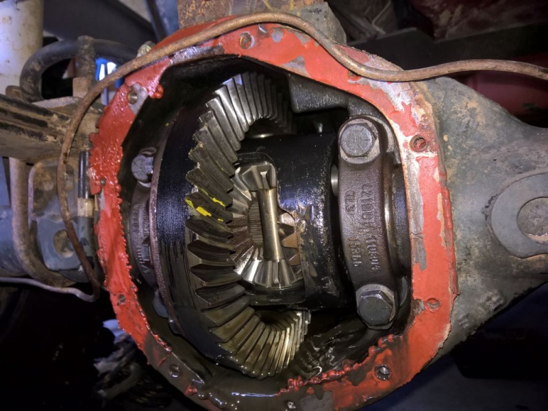

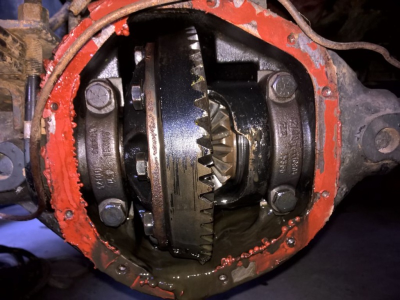

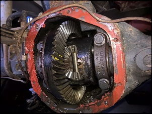

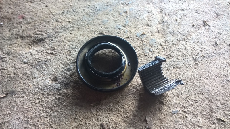

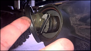

    Diferencial dianteiro
    Então..
    Ainda sem resolver o CA e com o Jeep juntando pó resolvi abrir a tampa do diferencial dianteiro e ver se a extensão dos danos por conta do incidente do cardã.
    Já sabia que o sistema de vedação que eu montei nas pontas da tubeiras não funcionou, pq sempre que o jeep inclinava lateralmente vazava óleo pela roda. Como o bujão da tampa rock bone é mais alto e cabem uns 2 lt de oleo não esquentei muito quando abri o bujão e não vazou óleo por ali.
    Tirada a tampa um mix de oleo 90, molykote, graxa e algo que não identifiquei escorreu do diferencial. Em principio seria barro, já que a vedação não deu conta de conter o oleo na tubeira ela deve ter deixado algo entrar também, mas como não tinha espuma branca, o que caracterizaria presença de água e não parecia ter terra, fiquei mesmo na duvida.
    Girando a roda, pude comprovar que C&P estavam em boas condições e visualmente alinhados. Só trocar o retentor e a flange do pinhão e montar o cardã. Contente, mandei a ultima foto pra um grupo de whats e então veio a pergunta: Tá faltando parafuso na coroa???
    Putz, na empolgação não havia percebido isso. Na verdade nem sei se é apenas 1 parafuso ou mais. Vou ter que checkar isso e providenciar o(s) parafuso(s).
    Por enquanto é isso...
    Valeu pelo aviso Doug!
