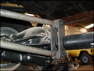

    Gustavo... essa barra da maneira que vc pos parece que vai limitar a torcao.... eh a mesma coisa que fazer uma suspensao de link e colocar molas semi elipticas....
    A barra tem que acompanhar o movimento do jumelo...
    Abracos

    1)Os links estão baixos demais, parecem um arado.
    2)Os links vão limitar o curso da suspensão.
    3)Eu uso meus amortecedores como batentes e nunca tive problema com eles.
    4)Eu usaria anti wrap na frente com um 4.1, não usaria com um 4 cil a não ser que tivesse uma super reduzida.

    Aqueles links não vão funcionar daquele jeito. Não é que vão limitar o curso, é pior ainda. Vão travar completamente a suspensão..........
    O movimento dos links descreve um arco sobre o pivê no chassis e o movimento do feixe descreve uma outra curva (combinação de flexão do feixe e movimento do jumelo). Por estes movimentos serem diferentes, a suspensão trava.........
    Piorou ainda mais por ter duas barras em cada eixo. Assim, além dos problemas citados em cima, essas duas barras vão brigar também.......
    Mas do resto, tá muito bom. Parece que o cara é caprichoso.......

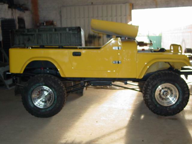

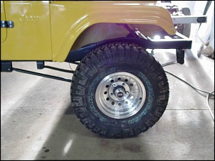

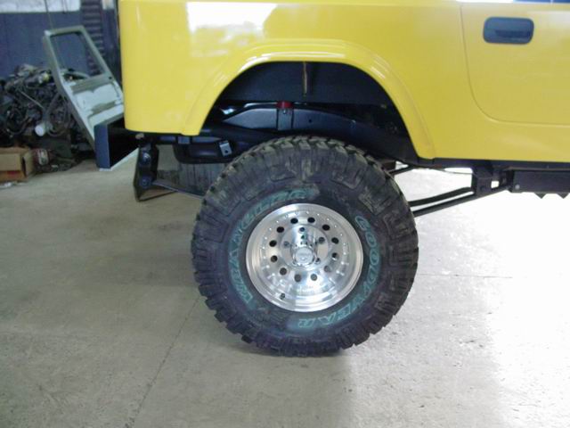

    Mudanças de Última Hora...
    Eu ja não estava muito feliz com as rodas de Feero Direcional da Mangels pintadas de opalecente, dai meu mecanico disse que ficaria com as minhas pelo preço que paguei, portanto resolvi trocar as rodas do bichão... Comprei as Orion da Mangels, de Aluminio... O Jeep ficou com outro visual...
    Gustavo

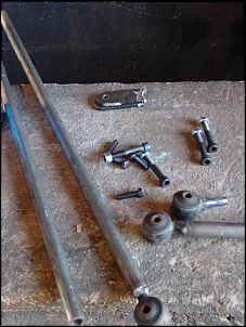

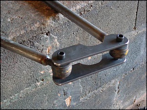

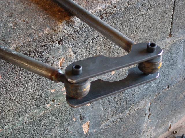

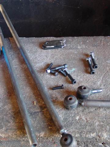

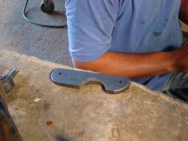

    Galerinha... Depois das dicas de voces, e de um artigo que o Bill me passou sobre links anti axle wrap, resolvi refaze-los e tirar as barras simples imitando arado de tão baixo, como disse o Tanuri , e eis o resultado... Deem suas opiniões se agora ficou legal...
    Gustavo

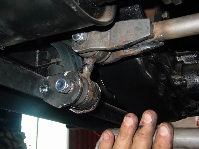

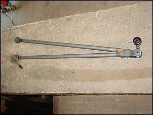

    Aqui a barra pronta sendo instalada no Jeep...
    O Jumelinho vai preso na travessa do cambio, ficando com a parte superior livre.
    Fiz algumas simulações em diversas posições da suspensão, e ficou ótimo... Nao limita em nada o curso do eixo, só limita a rotação dele mesmo...
    Gustavo

    Eh isso mesmo Gustavo.... agora sim ela parece uma barra de tracao!
    otimo
    A MONTAGEM DO JEEP TA MUITO BOA, ETA JEEPINHO BONITO VIU......
    GRANDE ABRAK 8) S!!!!!
    Esse aí vai funcionar beleza.........
