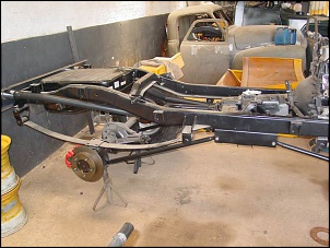

    Motor, Embreagem, Caixa de Direção, Cambio, Flange, Tracão, Travessa do Cambio ja no lugar... Falta pouco para concluir a mecania, cardã por exemplo...
    Miniaturas de Anexos Miniaturas de Anexos Tornado - CJ-5 Completamente reconstruido-resize_of_dsc03905.jpg
    tá show hein...
    8)
    parabéns.....
    e espero ver as fotos que faltam para a finalização logo....
    Gustavo,
    estah de parabens pelo carro....
    esperamos ver logo a sua viatura pronta.
    Martin Melcop
    SHOW!
    esse jeep tah ficando muito legal.. parabéns ein!!
    Belo Jeep... Show mesmo as rodas montadas ficara do car@#%$#.... gostei do escapamento.... mas acho que naquela poisição vai entrar muito cheiro.

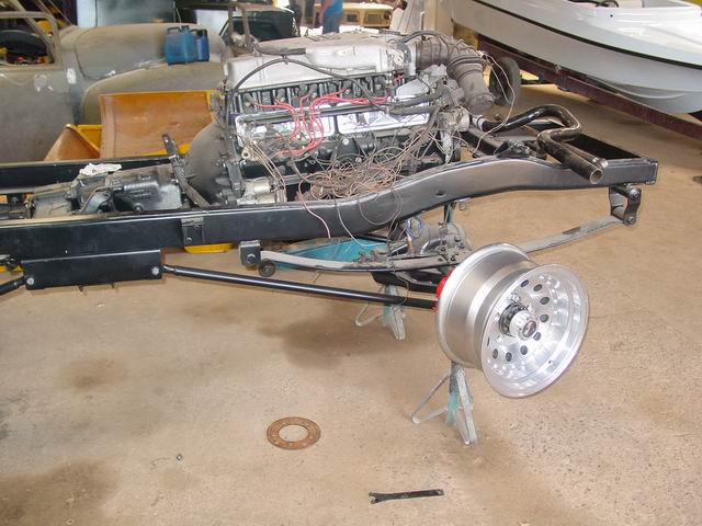

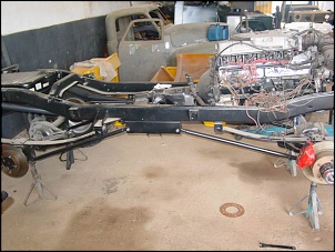

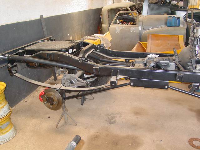

    Mais uma etapa pronta, as barras anti-torção ja estão no lugar... Ja sei o que voces vão falar!!! E o vão Livre?? Eu tambem pensei nisso... Mas o meu mecanico que inventou a suspensão, disse para eu olhar por baixo do chassi, e realmente no caso de um top, vai pegar antes ou na travessa do cambio, ou nos diferenciais... Bom, como não é um bicho de sete cabeças mudar isso depois, vou dar um crédito pra ele, pois o resto do trampo eu nao tive questionamento nenhum...
    Foto em anexo...

    Para que anti-torção na dianteira? E nos dois lados?
    Acho que só precisaria colocar uma barra dessa na traseira, e em um dos lados, e de preferência mais pro meio, igual a que tem na Ford Ranger, por exemplo.
    Se eu não me engano da forma que esta, ta parecendo que vai limitar o seu curso de suspensão consideravelmente.
    Alguem mais entendido pode me confirmar?
    Concordo com o Ojaneri.....
    Seu Jeep vai ficar com um curso muito limitado... mas como você mesmo disse, se não gostar depois muda.
    Visitante
    Outra coisa que notei lassis, foi que você não tem o batente da suspensão.
    Isso quer dizer, a articulação da sua mola não tem nenhum "ponto de parada" e numa erosão mais pesada por exemplo, pode ocorrer do feixe ficar perto de "virar" e quebrar facilmente. Isso ainda agravado pelo fato de nem o Chassi poder segurar, ja que o mesmo esta por fora do chassi.
    Regis, Bill e Sandro, alguem da pra confirmar aqui as minhas hipoteses? To ficando inseguro depois de escrever algo errado pro lassis e ele gastar mais por algum erro meu

    Sim esta faltando o Batente da suspensão, que as peças ainda não chegaram e tambem a cinta felxivel que segura o escapamento... O Leopoldo ja havia me perguntado sobre isso em MP, e eu esqueci de esclarecer...
    Quanto a necessidade ou não de barra anti torção na dianteira, isso eu REALMENTE nao sei... No resto da mecanica eu até dou pro gasto, mas suspensão sou um zero a esquerda mesmo, é por isso que conto com a ajuda de todos voces...
    Estou simplesmente comprando o peixe ( no caso a suspensão ), do jeito que me venderam... Estou completamente aberto a sujestões é claro!!!

    O problema de ficar sem batente eh que o amortecedor vai atuar como tal... entao pode sim quebrar mola ... e pior.. quebrar o amortecedor...
