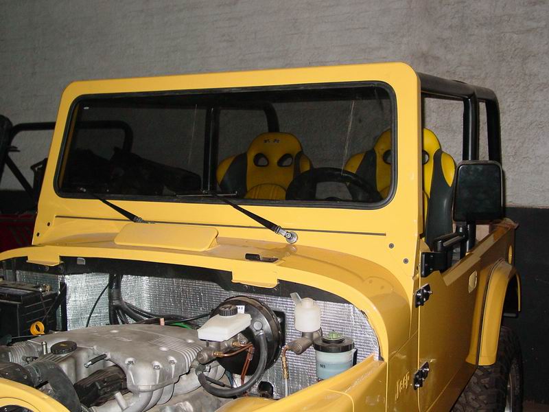

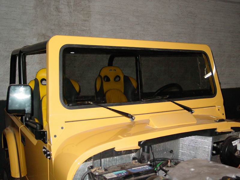

    O vidro ja esta no lugar... Foi usado vidro temprado Fume de 6mm.
    Mandado fazer sob medida.
    O limpador, é um motor convencional de carro, com as articulações dentro da lataria para que um único motor acione o mesmo. As paletas tentei usar maiores, mas não deu, teve que ser as de fusca mesmo...

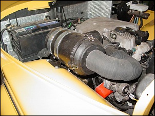

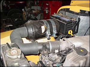

    Filtro de ar, ja fixado, e conectado na borboleta do motor... Detalhe para o suporte, que o prende no paralama... Chique no urtimo...

    De onde saiu este filtro de ar?! E o suporte?! Cairam como uma luva na VTR...

    O filtro é de s-10 2.8 Turbo Diesel, é plastico e ja vem com o elemento filtrante dentro. Possuim uma excelente vasão.
    O suporte foi feito sob meida, a base é de chapa curvada, e as abraçadeiras, é de cano de Pivo Central ( equipamento usado para irrigação em lavouras ).

    Poxa... ficou muito 10 o vidro fumê 8) 8)

    E as mangueiras que ligam o filtrro ao motor . Donde vieram???

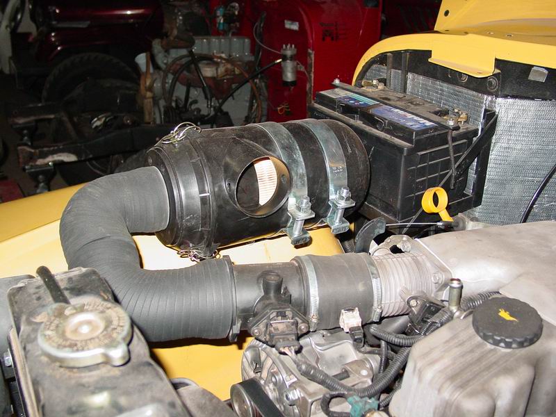

    Magueira de ar, que se vende nas lojas de borracha, comprei dois Ls e deles, fiz um U, usando um cano dentro, e abraçadeiras...
    Tive tb que mudar um pouco o esquema original do Powertech, pois ele tinha uma curva onde ia o sensor de temperatura do ar... Tive que fazer ele reto, se não o filtro ia ter que ficar para fora do cofre, igual ao T-Rex...
    Nesta foto anexa, esta indicado com uma seta a mangueira, e onde foi colocado o sensor de temperatura do ar...
    Gustavo

    O para-brisas ficou ótimo, não se é impressão, mas pelas fotos parece que ficou um pouco escuro demais. Será que os policias não vão te encher muito ???
    E cade o Jipe, não era só o para-brisas que estava faltando ? Já está dormindo em casa ?
