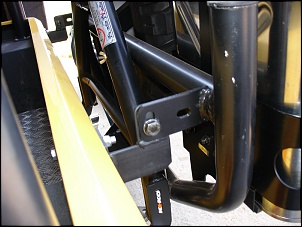

    Aqui vai umas fotos do Tornado numa Rampa, já adinato que não fiquei satisfeito com o que vi... Estou fazendo mais algumas fotos dele, sem os amortecedores, para ver se eles estão limitando a torção do jeep... Estou avaliando tambem a possibilidade de se instalar os jumelos articulados na traseira, do nosso amigo afonso...
    seguem as fotos...
    Visto pela Frente...
    Visto por traz...
    Eixo dianteiro...
    Roda Dianteira de cima, deu batente...
    Roda Dianteira Traseira, sobrou uns 2 dedos de curso de amortecedor ainda....
    Dicas são muito bem vindas...
    Gustavo

    Logo de cara eu diminuiria a altura desses batentes. Acho que já ganharia alguns centímetros.

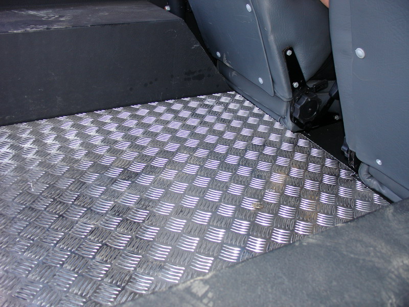

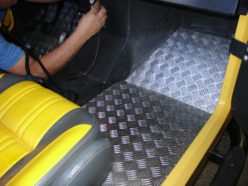

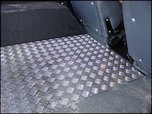

    UpGrades no Tronado...
    1º - Assoalho em chapa chadrez de aluminio de 2.5 mm ( tava esquetando muito só lata e tambem com o uso, o bate pedra estava saindo toda hora )....
    Fotos....
    Miniaturas de Anexos Miniaturas de Anexos Tornado - CJ-5 Completamente reconstruido-dsc00855_resize_112.jpg   Tornado - CJ-5 Completamente reconstruido-dsc00868_resize_325.jpg   Tornado - CJ-5 Completamente reconstruido-dsc00866_resize_148.jpg

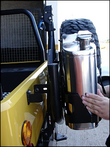

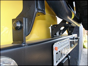

    2 º - Suporte Keko para Galão e estepe, readaptado para tabem ser porta Towbar, tudo numa única peça... Ficou Chic.
    fotos ...
    Miniaturas de Anexos Miniaturas de Anexos Tornado - CJ-5 Completamente reconstruido-dsc00853_resize_645.jpg   Tornado - CJ-5 Completamente reconstruido-dsc00854_resize_103.jpg   Tornado - CJ-5 Completamente reconstruido-dsc00856_resize_185.jpg   Tornado - CJ-5 Completamente reconstruido-dsc00860_resize_730.jpg   Tornado - CJ-5 Completamente reconstruido-dsc00857_resize_301.jpg

    antes que algum engraçadinho me chame de mané, ja explico, o TowBar é desengatado da traseira e engatado na dianteira, no suporte original dele, ai atraz ele só é transportado...
