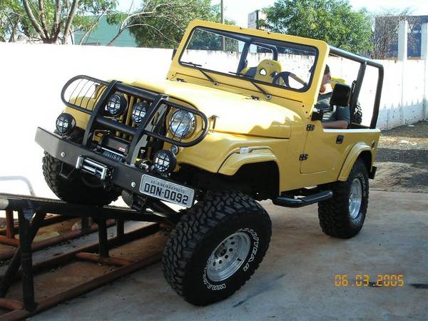

    Aqui vai umas fotos do Tornado numa Rampa, já adinato que não fiquei satisfeito com o que vi... Estou fazendo mais algumas fotos dele, sem os amortecedores, para ver se eles estão limitando a torção do jeep... Estou avaliando tambem a possibilidade de se instalar os jumelos articulados na traseira, do nosso amigo afonso...
    seguem as fotos...
    Visto pela Frente...

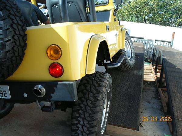

    Visto por traz...
    http://www.4x4brasil.com.br/forum/ga...6c3670ea35.jpg

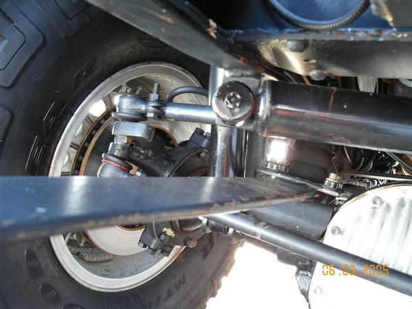

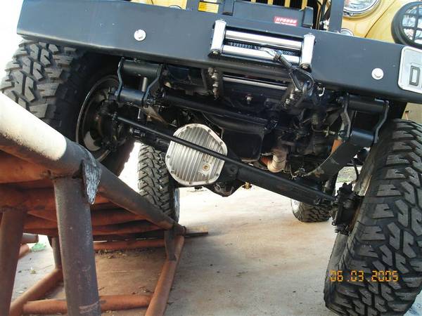

    Eixo dianteiro...
    http://www.4x4brasil.com.br/forum/ga...0fdd37363b.jpg
    Roda Dianteira de cima, deu batente...
    http://www.4x4brasil.com.br/forum/ga...2f0c2ee628.jpg
    Roda Dianteira Traseira, sobrou uns 2 dedos de curso de amortecedor ainda....
    http://www.4x4brasil.com.br/forum/ga...07ee113445.jpg
    Dicas são muito bem vindas...

    Logo de cara eu diminuiria a altura desses batentes. Acho que já ganharia alguns centímetros. :roll: :roll: :wink:
