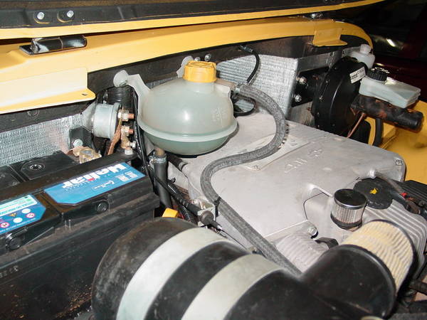

    Ultimo UpGrade do Tornado....
    Radiador especial, com 5 fileiras de canaletas, feito sob medida, nas dimenções do radiador original da Rural F-75, sem tampa e sistema selado, com reservatorio do Corsa...
    Agora ele não esquenta mais quando anda na estrada a 4.500 giros...
    Gustavo
