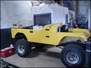

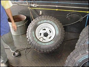

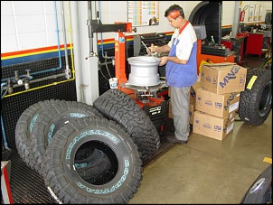

    Os penus e rodas escolhidos incialmente foram:
    Penus: Wrangler MTR 33" da Goodyear
    Rodas: Mangels 15"x10", de ferro pintado, modelo direcional. ( estou estudando troca-las pelas Orion de Aluminio )
    Veja uma foto deles sendo montados na DPaschoal, onde comprei os Penus...

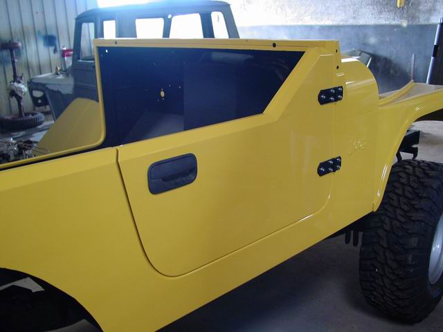

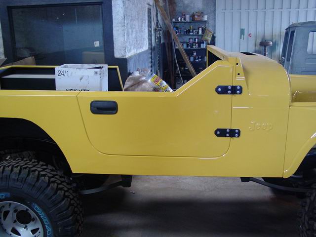

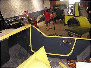

    AQui um Prview da carroceria pintada, ja com as portas, sob o chassi, e com as rodas no lugar.... Sim, agora isso isso é um jipe, e não um monte de latas.... O interior inteiro foi pintado com emborrachado ( bate pedra ) preto.

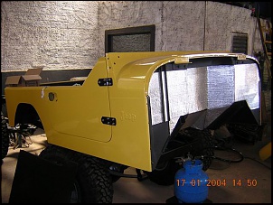

    Aqui mais uma das inúmeras dicas que aprendi com os colegas do fórum... O uso da manta asfaltica com aluminio, para fazer isolamento termico-acustico do cofre do motor. Nas fotos elas estão sendo aplicadas nas parede de fogo, ams tambem será aplicadas no capo e onde vai o cambio... Ficou show de bola o serviço... Recomendo!!!!

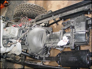

    2,156
    Motor e ambio montados no chassi, agora em definitivo... O Chassi ja recebeu sua ultima mão de tinta, pintando tambem o suporte do motor, que foi feito depois... A cor escolhido foi preto, e foi pintado em tinta vinilica...

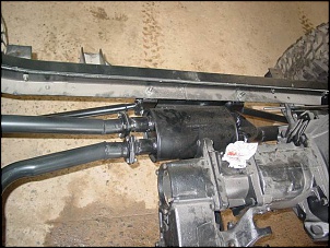

    Embreagem Hidráulica...
    O acionamento da embreagem deste motor, é invertido, portanto foi necessário a instalação de uma embreagem hidráulica, que será ligada na pedaleira suspensa, junto com o servo freio...
    Foi usada uma de Caminhão de VW. Detalhes de sua adaptação na foto...

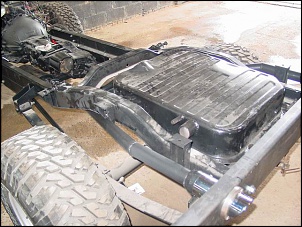

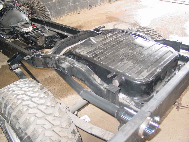

    Tanque de combustivel
    Foi usado de opala, com 85 Litros, ja com tratamento para gasolina ou alcool. A tampa original foi selada, e a boca foi passada para o lado esquerdo, para se unir a tampa lateral do jipe que será usado de moto RD-350. Esse tanque ficraá debaixo do assoalho traseiro do jipe, e fica parafusado no chassi. O acesso a bóia, é lateral, por esse motivo sua manutenção é bastante simples...

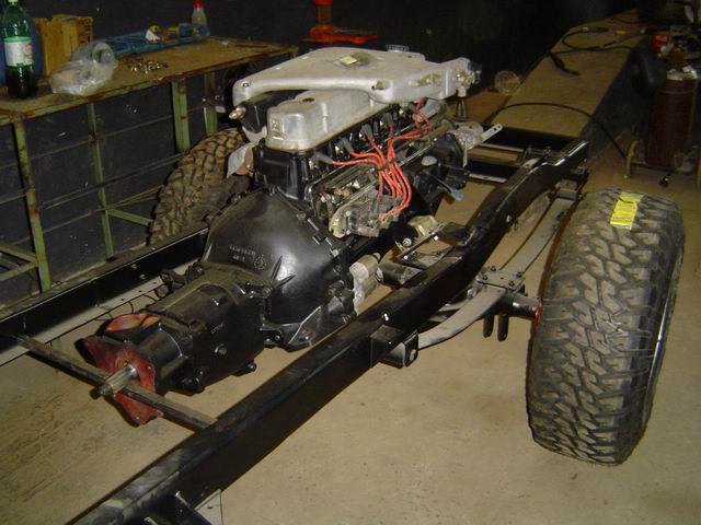

    Administrador Administrador Avatar de Luis Assis
    03/03/2003
    2,156

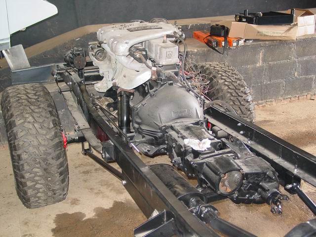

    Motor, Embreagem, Caixa de Direção, Cambio, Flange, Tracão, Travessa do Cambio ja no lugar... Falta pouco para concluir a mecania, cardã por exemplo...
    Miniaturas de Anexos Miniaturas de Anexos Tornado - CJ-5 Completamente reconstruido-resize_of_dsc03905.jpg
