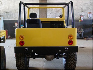

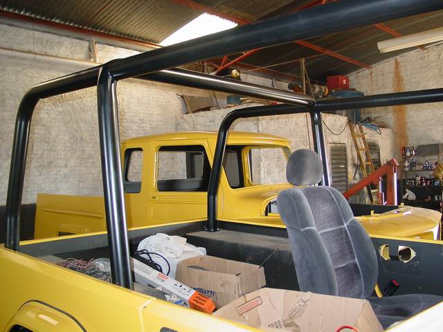

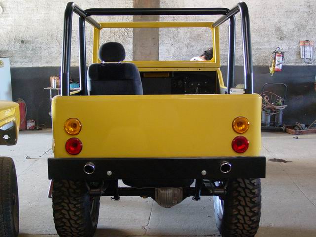

    Gaiola Pronta, pintada e no lugar... Ainda vai ser almofadada... Experts em Gaiolas, alguma critica que possa contribuir???? ( Ja prevendo um monte ... )
    Miniaturas de Anexos Miniaturas de Anexos Tornado - CJ-5 Completamente reconstruido-resize_of_dsc04135.jpg   Tornado - CJ-5 Completamente reconstruido-resize_of_dsc04133.jpg   Tornado - CJ-5 Completamente reconstruido-resize_of_dsc04134.jpg
    Visitante
    Eu não sou expert, só um curioso, mas para mim ta faltando triangulação na gaiola. Digo, num tombo lateral, essa barra do meio vai entortar fácil e vai aproximar as duas laterais da gaiola. E fora que num capotamento mais pesado iria baixar tudo, não adiantando de muita coisa a gaiola.
    O lance é ter tudo em formato de triangulo, que é mais forte, já que em um formato triangular a gaiola só se rompe se alguma barra quebrar, e não amassa como no formato retangular ou quadrado.
    Mas é minha opinião, deixa os entendidos darem uma palavra de certeza ai
    ESSE É O JEEP MAIS LINDÃO QUE EU JÁ VÍ
    TÔ LOKO PRÁ VER ELE PRONTO...
    PARABÉNS MESMO!!! SHOW DE JEEP
    []'S LOKO PRÁ VER O CJ6,5 PRONTO!!!! HEHEHEH

    O ojaneri tem razão, pensemos na segurança né ... se não tiver triangulações, elas irão fechar para cima do veículo ... na região de praia da minha cidade, vi um buggie com uma estrutura parecidíssima e que se acabou ... e é um carro bem mais leve ... pode até ficar feio mas é SEGURO
    Um grande abraço ... e o jeep tá uma porrada de lindão

    Citação Postado originalmente por ojaneri

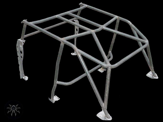

    ... Então, eu fiz uma cópia da do wrangler e to Troller, imginei que se lá funciona aqui deveria funcionar tb... Mas realmente ta faltando triangulação...
    Pergunto aos Senhores, será que assim melhora???
    Gustavo
