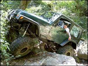

    IMHO a configuração ideal para provas de trial é:
    1)Ter uma suspensão que mantenha as quatro rodas no chão a maior parte do tempo possivel.
    2)Ter bloqueios que levem tração para as 4 rodas.
    3)Ter pneus que tracionem em qualquer terreno e deixem os diferenciais longe das pedras e troncos.
    4)Ter uma relação final curta o suficiente para ter controle dos movimentos.
    5)Ter uma direção que vire as rodas quando viramos o volante independente da dificuldade do terreno.
    6)Ter um conjunto mecanico confiavel para chegar ao fim da prova.
    Existem varias maneiras de se conseguir isso, e com certeza nenhuma pode ser considerada a melhor ja que cada escolha tem vantagens e desvantagens em cada necessidade acima.
    Eu acho o setup do Spider sensacional mas tambem gosto do Jorge Freitas, Andre Massaranduba, Zeca Massaranduba , Melecão , Magrão, Regis, X, Paulo Pomelli, Azad ,Carlos Salvini, alem do meu é claro.
    Todos da lista acima tem ou estão montando jipes para atender as 6 necesidades que coloquei, cada um vai ser melhor em uma mas quem vai ser melhor em todas? So o Trial dirá!!!
