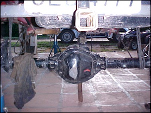

    posicionamento aproximado do pneu traseiro e o arco do amortecedor Fox Shox.......
