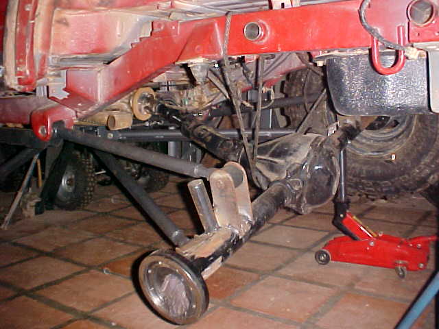

    ATUALIZAÇÃO DA SEMANA
    - Os pneus Swamper estão em Sampa, entrega programada para segunda-feira que vem.......
    - O sub-frame e os braços de suspensão estão sendo soldados hoje e serão pintados e instalados neste findi. Fotos na segunda......
    - Os suportes do eixo traseiro estão pré-soldados e serão afixados definativamente na semana que vem, depois de verificar o ângulo do pinhão com a suspensão montada.......
    - O Régis chegará na semana que vem com algumas coisas interessantes na bagagem..........

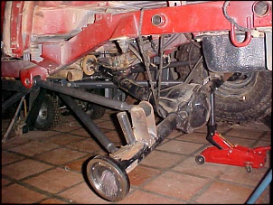

    Algumas fotos...........
    Miniaturas de Anexos Miniaturas de Anexos Suzuki Samurai - Spider-mvc-010s_204.jpg
