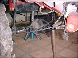

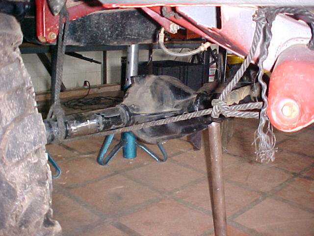

    Algumas fotos do trabalho no findi.......
    Eixo traseiro pendurado por cordas........
    Miniaturas de Anexos Miniaturas de Anexos Suzuki Samurai - Spider-mvc-003f_145.jpg
