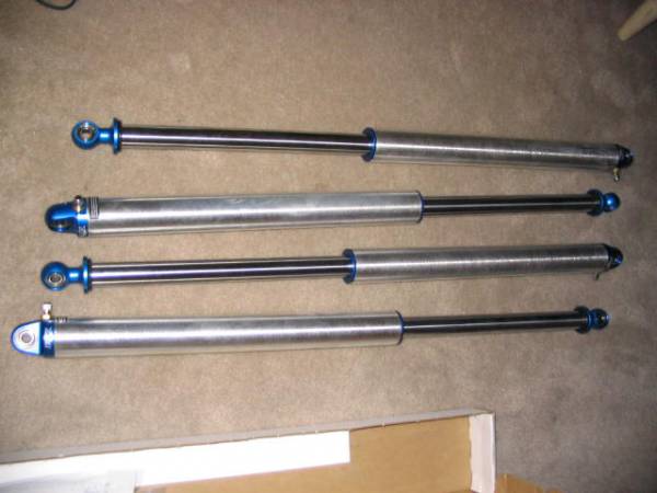

    Olha so o que entregaram pra mim hoje!
    Cara depois de todas essas pecas que eu to levando o IGNO vai ficar ANIMAL... nao vou entregar nada pro Bill e vou montar pra mim mesmo
    Falando Serio... Bill... agora vc ta
    To ate imaginando a cara do Bill depois dessa
    Abracos
    Re: BLING BLING!
    WOOOOOOOOOOOOOOOOOOOOOOOOOOOOO!!!!!!!!!!!!
    HOOOOOOOOOOOOOOOOOOOOOOOOOOOOO!!!!!!!!!!!!
    Valeu Régis!!!!
    Não vejo a hora de ter essa merda pronta!!!!!!!!!
    HO GOOOOODDD........
    meus parabens, fiquei ate emocionado quando vi a foto..... KD OS BANANAS DE NITRO????????? LINDO......... MEUS PARABENS!!!!!!!!!!!
    8) 8) :P 8) 8) 8) :P
    []'SATISFEITO PELA EVOLUCAO!!!!!!!
