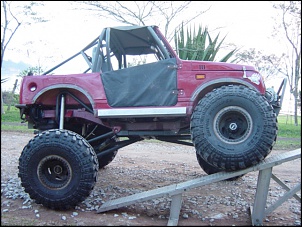

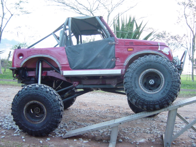

    Bill ta muito loco mesmo , só num entendi uma coisa , nessa foto Foto Spider o pneu ta raspando no fox , com esses "gominhos" laterais , num vai fazer um p... estrago ??? ou qdo eles estiverem calibrados e com as cintas limitadoras num raspa ??
  • #146
    Bill,
    Parabéns pelo trabalho realizado, a foto em que ele está torcido é o curso máximo dos AirShox ou ainda tem mais ???
    Qdo terás fotos do 1o Test Drive ? Com rampa RTI e em ação ??
    []'s...
    Eduardo Chaves Tucunduva
  • #147
    Citação Postado originalmente por Beto Lacerda
    É isso mesmo, com a regulagem certa e as cintas limitadoras, não vai raspar mais. Por isso que tenho a rampa, para verificar coisas assim........

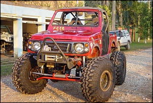

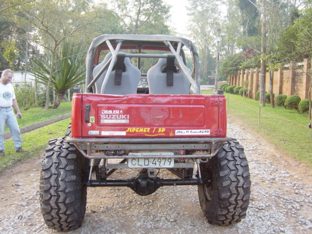

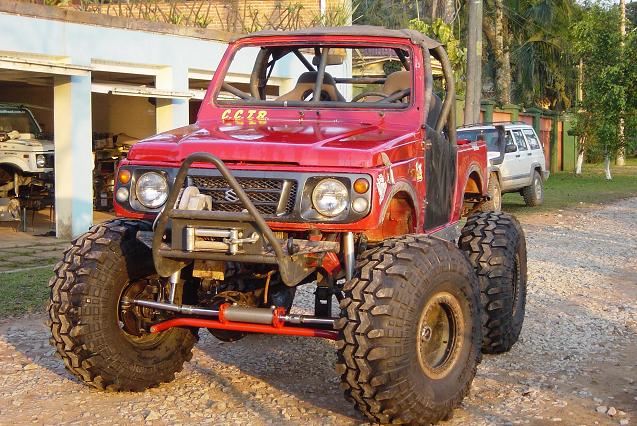

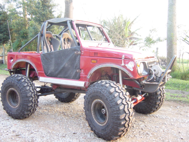

    Algumas das fotos
    Miniaturas de Anexos Miniaturas de Anexos Suzuki Samurai - Spider-dsc02436_749.jpg   Suzuki Samurai - Spider-dsc02423_536.jpg   Suzuki Samurai - Spider-dsc02418_104.jpg   Suzuki Samurai - Spider-dsc02409_207.jpg
  • #152
    O Bill... tu é aquele barrigudo alí da segunda foto????
    []´s confirmando minha tese de que JIPE ENGORDA.

    Citação Postado originalmente por Eduardo Chaves
    Bill,
    []'s...
    Sem as cintas limitadores, o eixo torce demais. Por isso, o Fox do canto esquerdo traseiro está raspando no pneu. O Fox do direito traseiro está titalmente aberto sim, 35,4". A frente ainda não está calibrado com nitrogênio, por isso não torce legal. O objetivo é de ter a mesma torção nos dois eixos, assim maximizando o curso de suspensão enquanto nada fica forçado........
    O primeiro test drive será na sexta-feira, mas só algo leve, aqui no bairro meso, tem uns barrancos para subir e descer. O primeiro teste de verdade será em Rio das Flores mesmo. Teste de fogo........ :P
