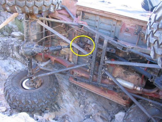

    O dia todo não foi fácil segurar o jipe em descidas acentuadas, deu impressão que não tinha peso suficiente sobre o eixo traseiro. Estava pensando nisso quando comecei a descer o último obstáculo.
    Como falei no meu relato, o Wallace foi ajudar o Leitão e o Régis com algum problema, acredito que quando começou faltar gasosa. Mas com faltava pouco tempo para estourar o tempo da seção, resolvi começar a descer sozinho. A linha certa era de passar com os pneus em cima de trilhos de pedras, um de cada lado de uma vala grande. Estava indo bem quando acabou a pedra do lado esquerdo. Daí, precisava reposicionar o pneu dianteiro mais para baixo. Entrei na vala, mas era mais fundo que imaginava e o jipe começou a virar. Daí, pisei forte noacelerador para tentar pôr o pneu novamente em cima da pedra. Porém ao invés de subir (tinha desligado o ARB), o pneu bateu de frente na pedra e merda feita......
    Se o jipe fosse mais estável, é provável que não teria tombado. Ainda falta ajuste nos Air Shox para deixá-los mais firmes. Pretendo mexer com isso neste findi, aumentando o volume de óleo e reduzindo a pressão de nitrogênio. Deste negócio de tentativa e erro já sabia, faz parte......
    Quanto o tombamento em si, não aconteceu nada, nada com o jipe, nem uma arranhão. Desliguei o motor imediatamente depois do tombo. Liguei novamente quando o Wallace chegou para avaliar a situação, ele pensou que talvez poderia até voltar aos pneus se desse ré. Até que estava mexendo para endireitar, mas faltava pressão de óleo, então achei melhor não arriscar. Mas depois que o jipe estava nos pneus novamente, liguei o motor e saí normalmente.....

    Miniaturas de Anexos Miniaturas de Anexos Suzuki Samurai - Spider-spiderunder_732.jpg

    Andei conversando com um cara que é mecânico de tratores sobre o sistema de direção dos mesmo, pois acho-os muito parecido com o full hidro que vc utiliza no spider (opnião de leigo )
    Ele me disse que é fácil e barato esse sistema, mas ele não aconselhava pq só funciona com a bomba hidráulica ligada, ou seja sem motor não tem como vc virar a roda. No seu sistema isso tmb acontece? A direção retorna sozinha após vc fazer uma curva ou vc tem de "desfazer" a direção na mão? Acredito que esse sistema é interessante para carro de uso exclusivo em trilha, vc vê algum problema em utilizar esse sistema para carro de jeepcross?
    [ ]s,
    Oi Hugo,
    Não a direção do Spider vira normalmente com o motor e bomba desligados.
    Quem faz isso é valvula (também importada).
    Não lembro se retorna não, mas não e tem nenhum retorno do que esta acontecendo com as rodas, assim pode ser fria em jipecross.

    A válvula do sistema full-hydro que instalei funciona sem ter a bomba funcionando. A direção fica muita dura, ainda mais dura que um sistema DH convencional na mesmas condições. A direção volta ao centro igual um sistema normal, a válvula propocriona também esta condição. Porém, de uma forma passiva. Ou seja, se o caster do veículo em quastão não for acertado, a direção não vai retornar.
    Quanto o sistema nacional de que você menciona, entendo que ele utilize cilindros hidráulicos agrícolas, com isso não tem nenhum problema. Porém, o que não conheço é como é feito o acionamento e o custo maior do sistema fica exatamente neste componente. Antes de importar o meu sistema, fiz uma pesquisa do que tem por aqui. A válvula que eu comprei está disponível também aqui no Brasil...........
    R$ 3.500.........
    Paguei U$ 640 para a válvula e o cilindro..........
