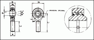

  • #617

  • #618

    A bucha custa R$8,00 cada e o terminal M16, que não serve pra essa aplicação, teria q ser um M24, custa R$70,00 cada. Não é aconselhado para uso no barro tb.

    Porque normalmente os terminais rotulares são mais problematicos com lama e areira e transmitem mais o choque ao veiculo.
    A desvantagem das grandes buchas de borracha são a menor flexibilidade, que se resolve com os braços com articulação (rosca).

    Citação Postado originalmente por Luiz Andre S Rodrigues
    pq nao usar terminais rotulares ao inves de buchas???
    abs,
    Como as "Johnny Joints" que vc viu ontem?

    24/09/2003
    6,593
    Ele tá falando desse tipo de terminal.

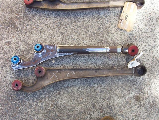

    Povo..
    gostei do braco que esse cara fez... essa foto eu peguei num site chileno, se trata de um samurai helicoidal...
    será que em questao de resitencia ( principalmente na parte onde é feita em chapa) ele aguenta ?
