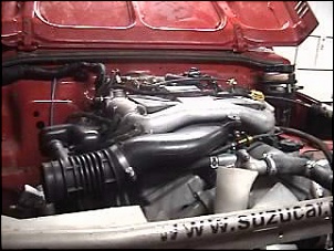

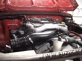

    A mais nova atualização.........
    Miniaturas de Anexos Miniaturas de Anexos Suzuki Samurai - Spider-snapshot20060731190724.jpg   Suzuki Samurai - Spider-snapshot20060731190701.jpg

    Fala um pouquinho desse motor...
    Não consegui reconhecer...

    ja ta no lugar ???
    kct spider V6 ...
    sem fumace ..
    com modulo , chicote etc sem gambiarras ...
    agora vai hein Bill num tem mais desculpas hahahahah

    Candinha, não se segura, né?
    Vai ter gente sem dormir agora...

    caraio !!! vc colocou o V6 da silva no spider ????
