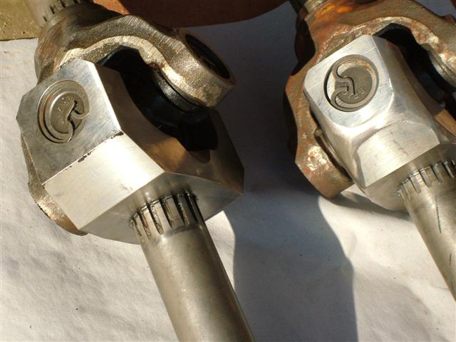

    Os novos semi-eixos, vamos ver se aguenta. O da direita já passou pela lixadeira para caber dentro do munhão........
    Miniaturas de Anexos Miniaturas de Anexos Suzuki Samurai - Spider-dscf0961__small__654.jpg

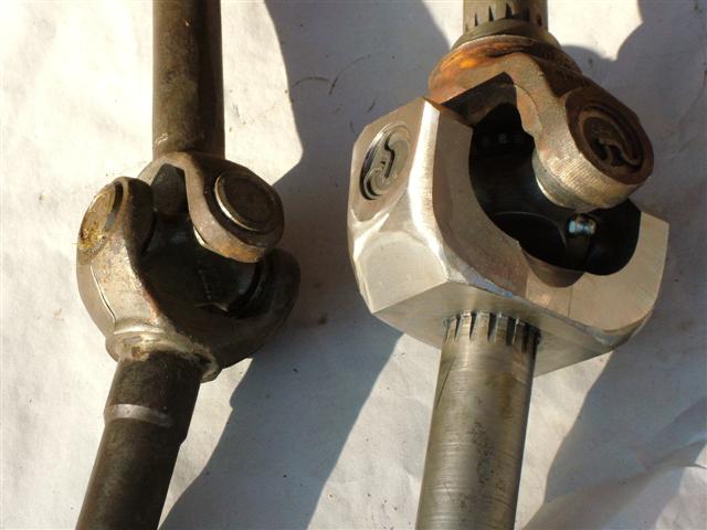

    Ao lado de um semi de Rural.............
    Miniaturas de Anexos Miniaturas de Anexos Suzuki Samurai - Spider-dscf0963__small__184.jpg

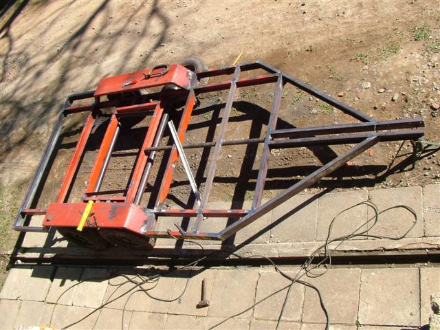

    A carreta quase pronta para pintura. Alias, ela já foi pintada, mas num tenho foto............
    Miniaturas de Anexos Miniaturas de Anexos Suzuki Samurai - Spider-dscf0978__small__405.jpg

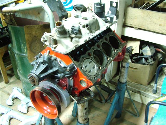

    O motorzinho, esperando retentores de válvula..........
    Miniaturas de Anexos Miniaturas de Anexos Suzuki Samurai - Spider-dscf0971__small__149.jpg

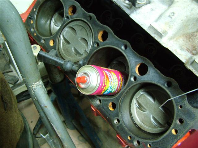

    08 pistãozinhos, cada um com 4" de diâmetro..............
    Miniaturas de Anexos Miniaturas de Anexos Suzuki Samurai - Spider-dscf0973__small__112.jpg

    billj, os garfos são Billet ??? po agora acredito que aguente seu delicado pisar no acelerador ..
    e o 350 vai p/ silverado né ?? que vai fazer do 4.3 ???
    Sim, são billet, aço 4340.
    mistérios....................

    Bill,
    Coloca o "motorzinho" no Spider, vai ficar show.
    Claro que vai requerer um D70 dianteiro e um D80 traseiro mas nada que uma maquina de solda e algumas ferramentas não resolvam.
    Eu queria ver o Bill com um V8 e o seu "pezinho" direito.
    E uma puta quantidade de grana também...............
