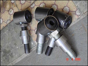

    Fabil,
    Use tubo sem costura (redondo ou quadrado) com parede de no mínimo 6mm como o Wallace disse.
    Veja este tópico aqui http://www.4x4brasil.com.br/forum/sh...ad.php?t=10266, vai te ajudar bastante.
    As buchas são da barra estabilizadora do caminhão VW, o código é T21411045.
    Para torção dos links vc pode fazer os olhais iguais ao da foto.
    Espero que ajude.
    Miniaturas de Anexos Miniaturas de Anexos Suzuki Samurai - Spider-t21411045.jpg   Suzuki Samurai - Spider-olhais.jpg
    Fernando Risso
    BoB - CJ-5 / F75 on rocks - GO ROCKWELL OR GO HOME

    Citação Postado originalmente por FernandoRisso
    Espero que ajude.
    Ajudou pacas!
    Lindas as peças, pelo menos pra gente que tá começando a soldar... São mesmo parafusos soldados pela cabeça ao pedaço de tubo?
    Saudações,
    Gustavo
    samuraitatu.googlepages.com
  • #610
    Gustavo,
    É isso msm, parafusos soldados ao tubo, usei de 2" c/ 3mm de parede.
    Para os lowers usei parafuso M24 c/ 2mm de rosca e os uppers são M20 c/ 2mm de rosca tb.
    Fernando Risso
