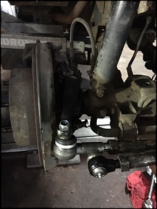

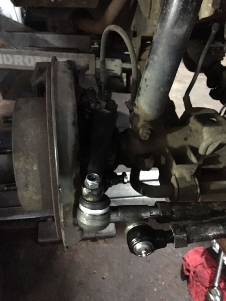

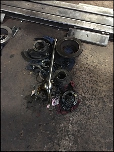

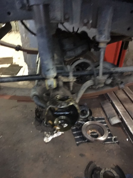

    Após a viagem confirmei que a roda livre do lado do motorista estava vazando (apesar de ambas serem novas), era necessário dar uma olhada. Sabe como é o “já que", né? Preferi desmontar direito para dar uma olhada, doeu no bolso, mas trocamos tudo o que precisava: reparo do globo, retentores, rolamentos, terminais de direção, etc.

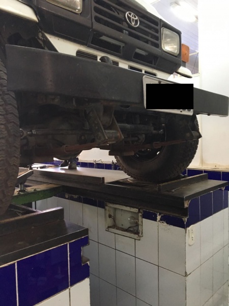

    Concluída a frente, partimos para a traseira. Estava com uma leve diferença de altura, desmontamos os feixes traseiros, precisou arquear somente uma mola de um dos lados, agora tá nivelado (todas as buchas em excelente estado). Tudo no lugar, fizemos o alinhamento na máquina, agora sim suspensão/eixos, 100%.

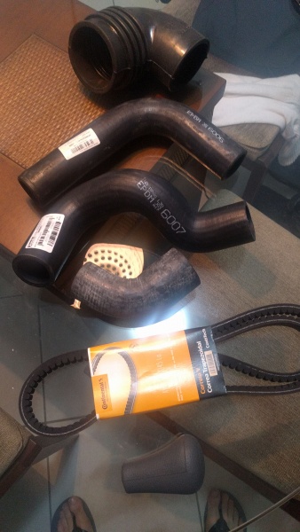

    Nesse meio tempo também consegui comprar as 4 mangueiras do radiador, a correia do alternador, aquela mangueira de junção do filtro de ar e uma mangueira nova para refazer o respiro dos diferenciais e do tanque de combustível (as velhas estavam ressecadas). Também achei a borracha “guia" dos vidros (a do carona estava sem uma delas), que fazia o vidro trepidar ao andar com ele entre aberto, a borracha dos quebra-ventos e do estribo (trocarei quando fizer a pintura).
    Pinel - Band Curto '01-mangueira02.jpgPinel - Band Curto '01-quebra-vento.jpgPinel - Band Curto '01-pecas.jpg

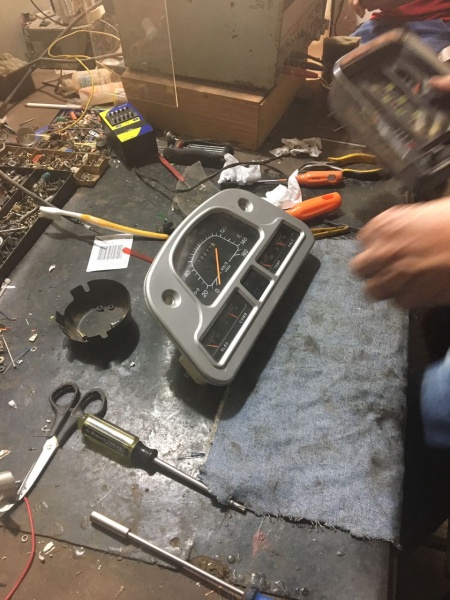

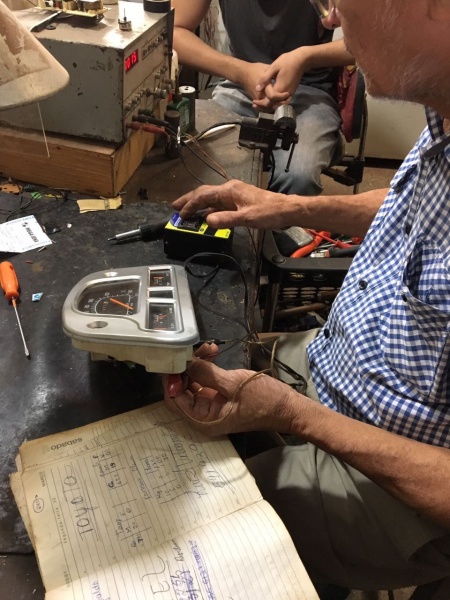

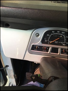

    Na viagem havia percebemos que o painel estava muito difícil de ler a noite (opaco) e a velocidade reduzindo mais lentamente que o normal, levamos em um Sr. bastante caprichoso, fez a limpeza completa das lentes, lubrificação, teste de lâmpadas, etc. ficou luxo!
    Pinel - Band Curto '01-painel1.jpgPinel - Band Curto '01-painel3.jpgPinel - Band Curto '01-painel4.jpg

    Marcus aquele vazamento que voce citou na RL do lado do motorista, estou com o mesmo problema, é bem pouco o vazamento, voce limpa ele e logo começa a merejar, demora cerca de uns 10 dias para sujar de oleo a RL.
    O que foi feito na sua ??? Sanou o vazamento ??? Qual o custo do reparo ???

    pilotothiago, a minha tava assim também, não vazava tanto, mas vazava (em 1.200 kms chegou a melar a roda, mas sem pingar). Na dúvida, preferi desmontar tudo e fazer uma revisão completa (não somente reparar o vazamento da RL). Então, na realidade, foi feito bem além da retirada do vazamento em sí. Troquei o reparo do globo (?), retentores/rolamentos/arruela do cubo, terminais de direção, etc. Entre peças e M.O. ficou na casa de R$ 1.200,00.

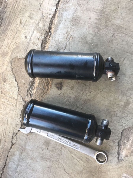

    Depois que foi realizada a troca da correia de acessórios (onde foi necessário "soltar" o compressor do ar-cond.), o ar-condicionado começou a funcionar intermitentemente (algumas vezes ele desarmava do nada). Os piores defeitos são esses que só dão de vez em quando, e fod*! Aí já viu né, começa na carga de gás, carga de óleo, troca o filtro secador, válvula de expansão, algumas conexões/mangueiras, faz a limpeza do sistema... 600 paus para arrumar algo que já estava bom, somente funcionando intermitentemente... faz parte, pena que dói o bolso.

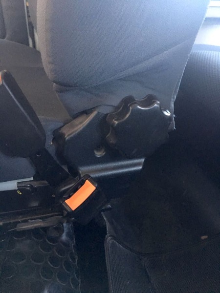

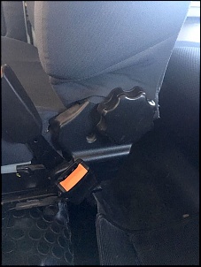

    Outra coisa que também me incomodava era o lugar onde se prende o cento de segurança. Como uso bancos de Honda Fit, ficam sem uso os encaixes originais Honda (vou retirar), porém os encaixes originais Toyota por serem "soltos" dificultava colocar o cinto com uma mão só. Fiz os encaixes ficarem fixos, bem melhor.

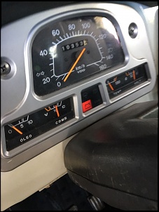

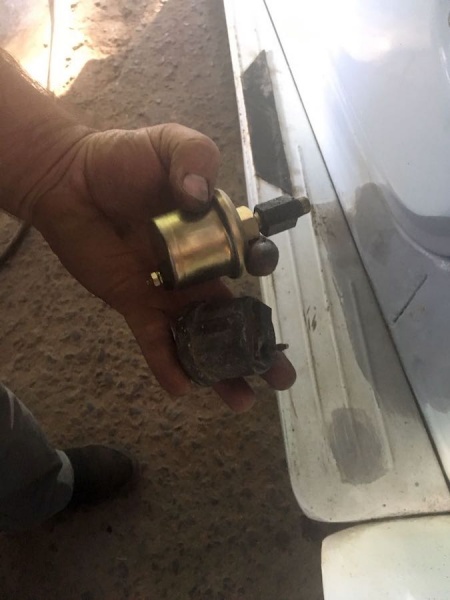

    Apesar de já ter mexido no painel, trocado a boia do combustível, etc estava faltando um "ajuste fino" para calibrar os instrumentos. Quando comparado com a Band do velho, nitidamente a pressão de óleo estava aferida diferente (a menor, erradamente) no Pinel. Levamos no mecânico para medir a pressão com o aparelho correto, graças a Deus, tudo certo. Fizemos a troca da cebolinha, mas mesmo assim o painel ainda estava impreciso. Além disso, já tínhamos corrigido o nível de combustível (estava marcando corretamente o tanque cheio), mas quando começava a baixar, ele "secava" no painel e entravam apenas 32-35L, foi corrigido também. Agora ficou perfeito.
    Pinel - Band Curto '01-oleo_cebolinha.jpgPinel - Band Curto '01-oleo_painel1.jpgPinel - Band Curto '01-oleo_painel2.jpg
