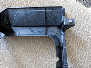

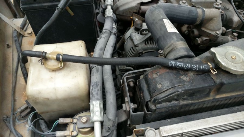

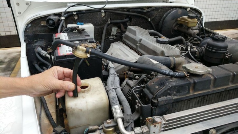

    Ao passar o olho clínico no Pinel o Aberaldo percebeu que além da "maminha", estava faltando a mangueira que vai dentro do reservatório expansor do líquido de arrefecimento. Essa semana tive um tempinho, consegui as mangueiras e as braçadeiras de mola! Agora está conforme manda o figurino:

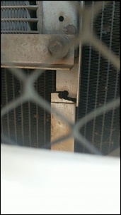

    Aproveitando o tempo "livre", lembro ao ler o relato do BandErrante pela Bolívia, do problema com o radiador furado por pedra. Sempre quis colocar uma tela, mas nunca tinha pensado como fazer. Ao conhecer a Loba (Band da Denise, que estava com o Aberaldo) pude ver a tela e fazer igual. Espero nunca precisar, mas tá lá para proteger né!

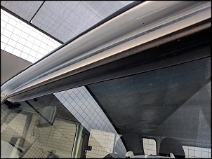

    Estou levando uma canseira do rapaz que ficou de fazer o forro de teto pra mim, mas ainda não desisti. Sei que o cabra é bom de serviço, mas tá foda, mais de 1 mês me enrolando para começar! Faz parte.... paciência.

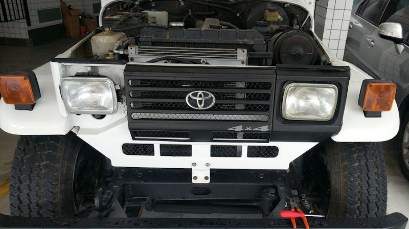

    Já há algum tempo sem atualizar, mas por um bom motivo, agora estou tendo tempo para curtir o Pinel de verdade.

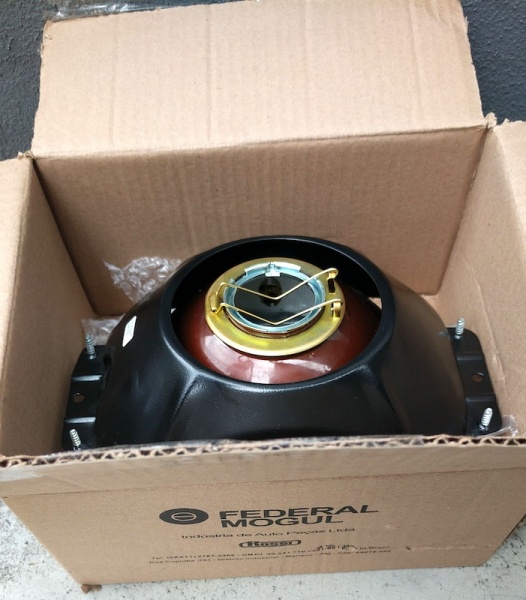

    Dentre as últimas "benfeitorias", há algum tempo o farol esquerdo (lado passageiro) vinha me incomodando. Por não ser original (Fortluz) dava uma grande diferença para o original (Rossi) e por já estar com o espelho queimado não iluminava nada, ou seja, uma porcaria e ainda deixava o jipe feio. Depois de algum tempo procurando, encontrei na BRACAR o farol original "Federal Mogul" (Rossi) por R$ 180... já era $$$. Aproveitei que já ia desmontar mesmo para colar a moldura do farol (levei um pedaço de pneu na estrada e trincou a peça). Apesar de barata, fui até a Tração Mania e a moldura que eles tinham lá - apesar de ser da mesma marca da minha - dava diferença de cor (a minha é fosca, a do estoque deles era brilhante).
    Pinel - Band Curto '01-farol01a.jpgPinel - Band Curto '01-farol01b.jpgPinel - Band Curto '01-farol00.jpgPinel - Band Curto '01-farol04.jpgPinel - Band Curto '01-farol05.jpg
    Desmontei, retirei o velho, apanhei de leve, mas consegui instalar os novos. Apesar de ainda ter uma pequena diferença (um tem 17 anos e o outro é zero, kkk), melhorou bastante a aparência e, principalmente, a iluminação. Para regular, me baseei pelo antigo, acho que ficou muito boa a altura (sem cegar ninguém). Peço desculpas pois esqueci de tirar uma foto com a moldura no lugar, ficou bem bacana!

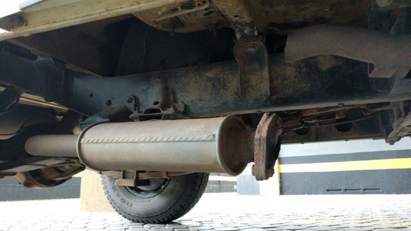

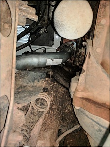

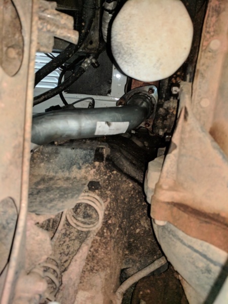

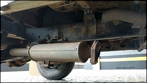

    Começando pelos contratempos, tenho ido a Friburgo com freqüência para passear, comprar peças, ir em alguns mecânicos, etc. Na última dei uma passada na Toyomar para conferir os níveis dos óleos (diferencial, transmissão, transferência - pegou 500 ml, direção hidráulica - pegou uns 50 ml, kkk) e no Celinho para tirar uma trepidação do vidro do motorista (troquei a borracha "guia" do vidro inteira). Pois bem, na ida caiu o mundo, chuva pra cacete, levei meu sogro para ir monitorando os pontos de infiltração de água (porta luva - dobradiças do capo e parabrisas - borracha do vidro), tudo certo. Fiz o que tinha de fazer por lá, peguei a Terê-Fri para voltar pro RJ, eis que quando começamos a descer a serra aquele barulhão... escapamento estourou de novo. Pqp, eu estava em Friburgo onde tinha a peça, a MO, tudo e foi estourar logo já voltando para casa... faz parte.
    Abri o capo para olhar, achei que tinha arrebentado a solda feita em Belo Horizonte (próxima do coletor), que nada, a solda tava lá firme e forte. Apesar de ser na mesma peça, estourou lá embaixo, na ligação com o intermediário. Ainda tava chovendo, tinha um compromisso às 17h, vim tocando até Duque de Caixas, passei na Prima Trilha e comprei logo uma peça nova para não ter mais aporrinhação. No dia seguinte levei para instalar, decidi fazer uma alteração no suporte antigo, pedi para o cabra abrir um pouco mais o "L" e colocar por baixo, dando um pouco mais de sustentação (agora o coxim além de amenizar a trepidação alivia o peso). Ideal teria sido fazer com abraçadeiras, mas seria exigir demais dessas lojas "trocadoras de escapamento" (é serviço para um ferreiro bom). Espero parar de ter apurrinhação a cada 5.000 kms!
    Pinel - Band Curto '01-escape00.jpgPinel - Band Curto '01-escape02.jpgPinel - Band Curto '01-escape03.jpg

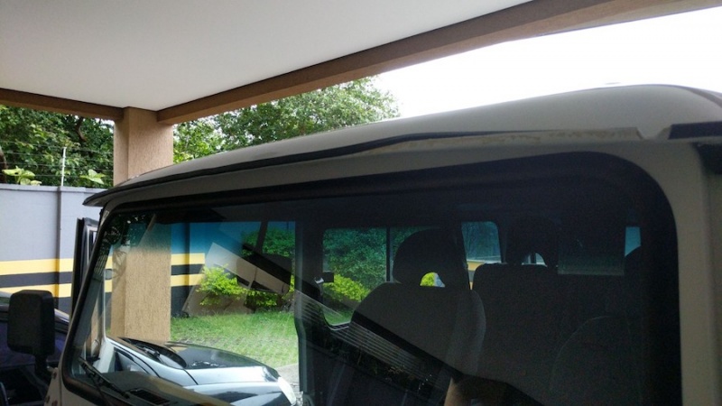

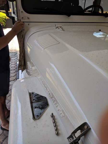

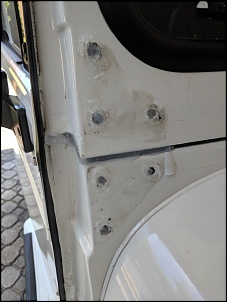

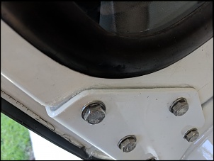

    Da série melhorias, tenho TOC com barulhos/infiltrações no Pinel. A porta traseira estava entrando um pouco de água/poeira, colocamos uns "filetes" de EVA recortada coladas com dupla face (agora além da borracha original - por dentro - tem essa EVA na porta para minimizar os espaços). Outra coisa que estava me enchendo o saco nas viagens era o friso do teto, volta e meia soltava e ficava aquela bateção no teto (tinha que parar para recolocar, mas logo soltava). Cansado de colar com cola de sapateiro e durar 2 meses, o Celinho me deu a dica de meter uma fita dupla face... fiz em quase todos os frisos que estavam enchendo o saco. Espero que sossegue!
    Pinel - Band Curto '01-borracha01.jpgPinel - Band Curto '01-borracha02.jpgPinel - Band Curto '01-friso01.jpgPinel - Band Curto '01-friso02.jpgPinel - Band Curto '01-friso03.jpg
    Como "dever de casa", para sanar os pontos de infiltração relatos, falta aplicar silicone em vários pontos que tradicionalmente entram água (quadro do parabrisa inferior e superior, porcas da dobradiça do capo, caixa de roda/assoalho traseira etc). Já dizia o ditado: Band que não treme e entra água, não é Band! Mas eu sou neurótico com isso, estou sempre tentando minimizar isso, kkk.

    Para o escapamento o ideal é instalar um flexível entre o suporte preso ao motor e o primeiro coxim.

    Dimasi, já vi esse flexível que o pessoal coloca, mas sinceramente, como não tenho ninguém de confiança para fazer essa solda, preferi não mexer na peça nova. Até porque a Band do velho roda sem isso há muitos milhares de kms e nunca quebrou! Acredito que se tiver um suporte bom, não tem porque quebrar.... eu espero né.

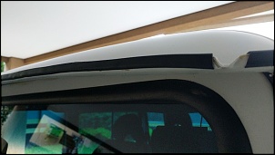

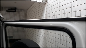

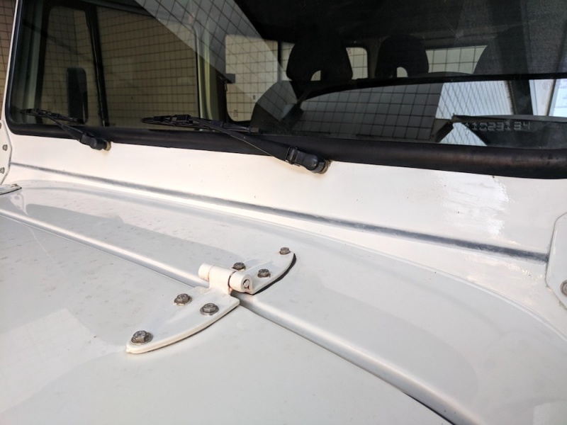

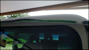

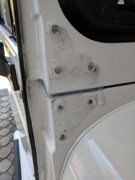

    Como disse na postagem anterior, registramos o que achávamos ser todos os pontos de infiltração de água. Comprei um tubo daqueles de silicone e coloquei inteiro na Band. Todas a frestas do quadro de parabrisa, caixa de rodas traseira, assoalho da mala, dobradiças do capo, etc eu coloquei silicone. Ainda não tive oportunidade de testar na chuva, já entrava pouca água, agora eu espero que não entre nenhuma. Esqueci de fotografar, mas retirei a dobradiça do capo e enchi de silicone (tava entrando água no porta luvas e pingando no pé do motorista). Espero que tenha ficado bom, puta trampo chato mexer com silicone, caga tudo...
    Pinel - Band Curto '01-silicone01.jpgPinel - Band Curto '01-silicone02.jpgPinel - Band Curto '01-silicone03.jpgPinel - Band Curto '01-silicone04.jpgPinel - Band Curto '01-silicone05.jpgPinel - Band Curto '01-silicone06.jpg

    Marcus, beleza?!
    Parabéns pelo brinquedo e pelo trato que tem dado nele!
    Eu ia me pronunciar quando você trocou as rodas originais pelas da L200..., eu não teria feito isso, mas o carro é seu, rsrs
    Agora ví você na luta por estancar a água (do lado de fora, rsrs).
    Pela cor acho que você usou silicone comum, se realmente foi, em breve (talvez anos..) ele vai escurecer, descolar.
    Para carroceria, deve-se usar o SikaFlex 227, um selante poliuretano, inclusive tem branquinho como o Pinel.
    E para um bom acabamento é só isolar as áreas com fita crepe, passar o vedante contra o sentido de aplicação (para penetrar nas frestas) e se quiser passar o dedo para alisar (nessa hora há quem passe detergente no dedo, assim o vedante não gruda no dedo e o acabamento fica bem liso - tenha um pano velho para ir limpando o dedo), assim que terminar de dar acabamento só retirar a fita crepe e estará perfeito (ou +/- perfeito, hehe)
    Desculpe os pitacos....
    Boa sorte e parabéns!
    T+

    Paulo, gosto das coisas originais, mas tem alguns detalhes que prefiro "pecar pelo excesso", ehehe! A roda original (do jipe curto) é muito fina para os pneus 235/85R16, coloquei no estepe, é nítido que fica com aquele efeito "balão". Prezando pela segurança, preferi alterar as rodas (as originais estão guardadas) e colocar a tala correta para os pneus maiores. Única exigência era que fossem rodas de ferro, para manter o estilão rústico e a facilidade de desempeno, por isso a alteração.
    Poxa, não conhecia esse Sikaflex (Sika é top), senão teria utilizado (ainda mais branco). Vou anotar essa excelente dica! Utilizei o silicone mesmo (incolor), busquei apenas um de marca boa e que servisse para uso automotivo. Fiz uso da fita crepe, mas não sabia desse macete do detergente. Resultado? Caguei uns 3 panos da patroa com silicone (ou seja, foram pro lixo, kkkk), tentando limpar os dedos. Utilizei também uma espátula para tentar melhorar o acabamento, achei que fica melhor que apenas com o dedo (não sou tão habilidoso). Ainda fiz uma cagada, porque demorei a tirar a fita crepe, ai quando puxei saiu o silicone junto... pense numa raiva. Tive que refazer o serviço por completo... faz parte né? Kkkk!
    Valeu pelos bizus, na próxima vez, será bem mais fácil. Abraço.

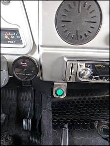

    Como todo "bom" jipe, após gastar dinheiro com rádios HT (Baofeng UV6R), acabei instalando o rádio "base" (tinha um jogado, do meu velho, comprei apenas antena, cabos, etc). Recurso indispensável para quem curte fazer viagens em comboio, aumenta muito a segurança, recomendo.

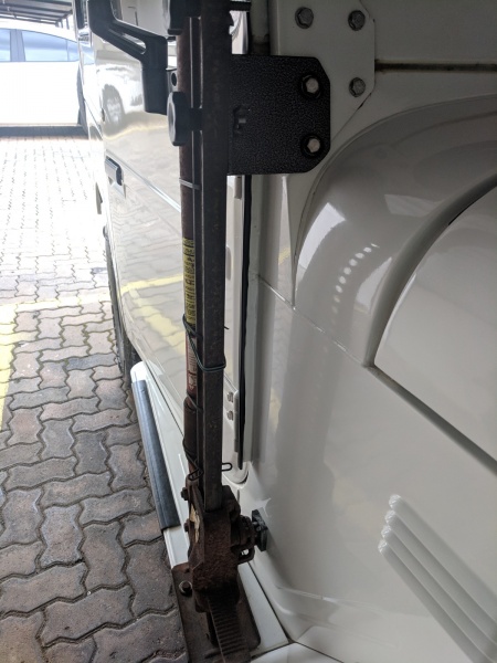

    Além do rádio base, também tinha no "espólio" do meu velho um macaco Hi-Lift (original), como não tenho guincho, acho imprescindível algum recurso para a "hora do desespero". O Helvio (da Rude Boy) desenvolveu um suporte pra mim, ficou bem bacana, não faz barulho nem incomoda... tá no jipe desde MAI2018 sem dar dor de cabeça (e sem ser utilizado, ainda bem).

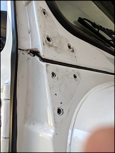

    Em JAN2019 o suporte do radiador do ar-condicionado quebrou um dos lados, creio que tenha durado uns 5 anos. Para garantir, troquei por uma cantoneira mais grossa... agora espero que dure 10 anos, pelo menos:
    Pinel - Band Curto '01-sup01.jpgPinel - Band Curto '01-sup02.jpgPinel - Band Curto '01-sup03.jpg

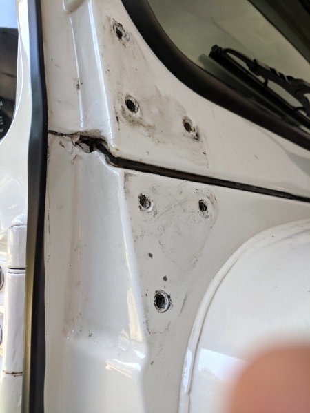

    Também em JAN2019 realizei a troca do cilindro mestre do freio, que vinha apresentando perda de pressão. Comprei um original TRW Varga na Jipe Bras (com frete, 216 reais). E também realizei o segundo rodízio dos pneus Kumho Road Venture, ou seja, já rodei 20.000 kms com eles. Até agora, só alegria, sem furos, sem desgaste aparente. A performance no asfalto acho excelente, na terra, bem, é um AT né, não dá para esperar maravilhas, mas nunca me deixou na mão!
    Na volta de alguns desses passeios a gente acaba rodando de madrugada (pra trabalhar na segunda, kkk), muitas vezes senti falta de melhor iluminação (mesmo com faróis originais Rossi, em excelente estado). Comprei há uns 6 meses os Hella 500 Black Magic e até semana passada ainda estava enrolando para instalar... meu sogro, que é muito paciente e caprichoso, me ajudou com o chicote, soldas, chapinhas de fixação, etc e eles foram para o lugar devido. Sem um único furo na Band, aproveitei todos os furos originais (inclusive no painel, utilizei o buraco de fixação da caixa ar forçado, já que não uso mais ela). Ainda não testei na estrada para ver se iluminam bem...
    Pinel - Band Curto '01-img_20190212_112417.jpgPinel - Band Curto '01-sup04.jpg

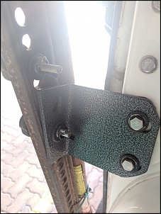

    Diogo_Vargas, seguem algumas fotos detalhadas. Mas o ideal é você testar com o seu Hi-Lift especificamente, pois os modelos costumam diferir um pouco entre sí.
    Pinel - Band Curto '01-img_20190215_181806.jpgPinel - Band Curto '01-img_20190215_181733.jpgPinel - Band Curto '01-img_20190215_181741.jpgPinel - Band Curto '01-img_20190215_181758.jpg
    A primeira dúvida que tivemos foi com relação a posição do Hi Lift. Todos as fixações que eu havia visto a barra ficava virada pra frente e os pinos/molas para fora da viatura (pegando mais lama, poeira, etc). Quando coloquei o Hi Lift nessa posição, com o "gancho" para trás, ao abrir a porta ele batia. Tive que inverter, colocando o "gancho" para frente (fica uma distância boa do paralamas). Porém, os pinos/molas pra dentro - mesmo com o Hi Lift na pontinha do estribo - ficam bem próximos da lataria (por isso coloquei esse pedaço de EVA grosso, embora acho que não encostaria nunca aí.
    Sobre o apoio do Hi Lift no estribo, coloquei um pedaço de sola de havaiana para ele não apoiar diretamente e 03 parafusos (tive que furar o estribo). Poderia ter utilizado aqueles borboleta, que soltam facilmente sem chave, porém, com medo de roubo, preferi colocar parafusos (inclusive de tamanho diferente, para inibir a ação de vagabundos).
    Sobre a chapinha, bem, a fixação propriamente é feita no estribo. A chapinha serve mais para afastar o Hi Lift do jipe, por isso, tem que medir direito para não ficar encostando ou muito para fora (fiz furos oblongos, para poder regular, caso necessário). Para prender usei um parafuso com aquela cabeça plástica que dá para girar com a mão e uma borboleta como arruela (esse sim dá para tirar sem ferramenta). Note que há dois desses parafusos passando pelos furos do Hi Lift, porém, apenas um está passando pela chapinha (do contrário, fica um muito colado no outro). Não senti necessidade de passar os dois pelo suporte, carrego apenas para reposição, em caso de quebra.
    No início, a barra do Hi Lift fazia um barulho de bateção ferro com ferro que me incomodou. Coloquei algumas presilhas plásticas e o barulho cessou. Enfim, quando for utilizá-lo (o que realmente não pretendo, ehehe), terei o trabalho de tirar 03 parafusos com chave, 01 com a mão e arrebentar as presilhas plásticas. Ah, também preciso dar uma manutenção no Hi Lift, apesar de 0km (o velho nunca tinha utilizado), ficou largado uns 15 anos no tempo. To enrolando, mas uma hora vou tirar para jatear, pintar e, se necessário, trocar o kit molas/pino (mas acho que basta lixar e lubrificar).
