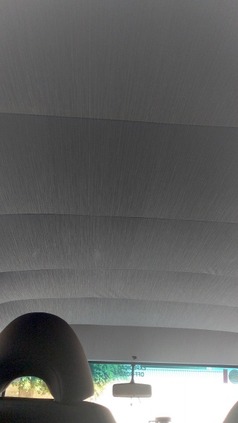

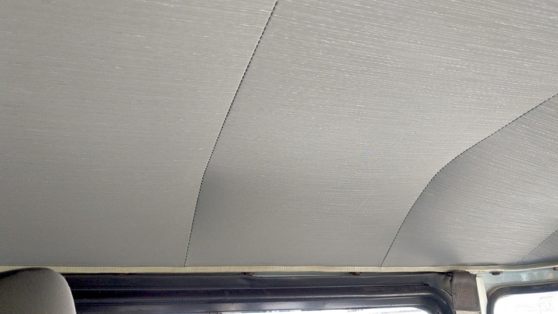

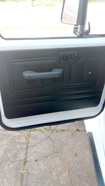

    Depois do forro de teto novo, confesso que deu gosto de ver o interior do jipe, ficou outra coisa. Um item que também me incomodava era o volante com aquelas marcas de desgaste, dando a impressão de mal cuidado. Por uma sorte danada consegui um volante zerado, arrematei na hora! O rolamento da coluna de direção já estava apresentando desgaste (aquele barulho insuportável), seguindo a dica do amigo Freitas, optei pela troca - plug and play - por um rolamento Ina emborrachado da coluna de direção da Uno. Confesso que ficou sensacional, nunca mais coloco o original. Esqueci de tirar fotos...

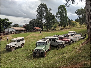

    Como nem só de "trabalho" vive o homem, vamos aos rolês com os brothers...
    Pinel - Band Curto '01-img_20200419_183456.jpgPinel - Band Curto '01-img-20200517-wa0194.jpgPinel - Band Curto '01-img-20200517-wa0120.jpgPinel - Band Curto '01-img-20200426-wa0147.jpg
    Pinel - Band Curto '01-img_20200607_145627.jpgPinel - Band Curto '01-img_20200607_100551.jpgPinel - Band Curto '01-img_20200524_142439.jpgPinel - Band Curto '01-img_20200425_175138.jpg

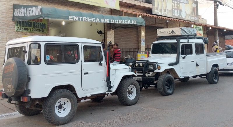

    Em tempos de COVID estamos acampando em locais mais selvagens, isolados de tudo e todos, com uma turma boa... tem coisa melhor não. Band no mato, carne na grelha e prosa solta. Só alegria!!
    Capitão, recebi essa foto histórica em um grupo de Bandeirante, olha que bacana a Xinguzona desembarcando do saudoso NDCC Mattoso Maia (G-28). Emocionante, três máquinas de guerra!

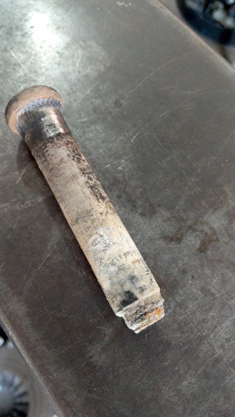

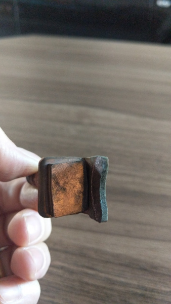

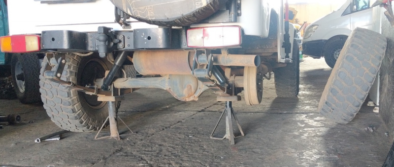

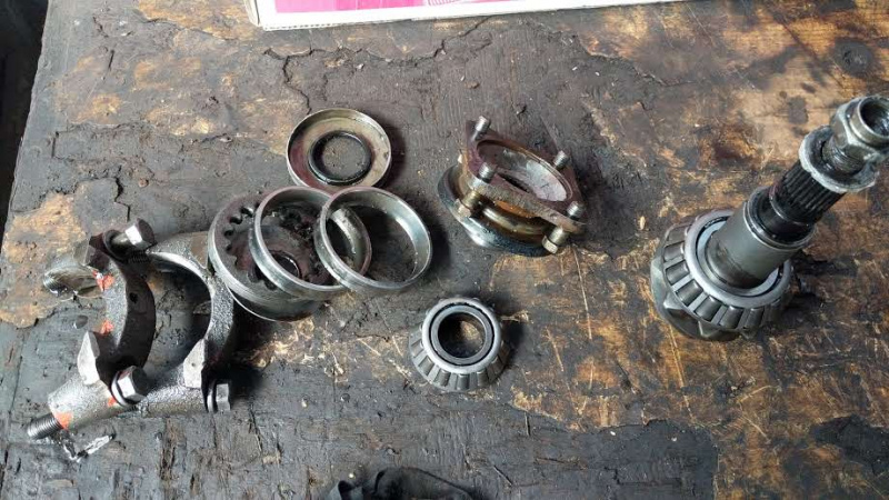

    Há alguns anos o jipe apresentava um defeito intermitente que me chamava a atenção. A cada “sei lá” 40 partidas, uma falhava (fazia o tec tec do automático, mas não virava o arranque). Como estava com planos de viajar, não quis mais adiar o reparo disso, levei o motor de arranque para um eletricista em quem confio e mandei abrir o automático. Era apenas um desgaste em uma das chapinhas, consegui uma zero e ficou perfeito!
    Pinel - Band Curto '01-img-20200703-wa0028.jpgPinel - Band Curto '01-img-20200703-wa0030.jpgPinel - Band Curto '01-img-20200703-wa0015.jpg
    Além disso, um dia “do nada” apareceu um banho de óleo na roda traseira lado passageiro, levei um susto. Analisando bem, não parecia ser nada do diferencial nem do freio... arrancamos o amortecedor e tinha trincado bem no olhal dele, ocasionando o vazamento de óleo. Pelo sim, pelo não, troquei logo os 4 por Cofap zerados!
    Outra coisa que sempre me incomodou foram os Hella 500, não iluminam PORRA nenhuma, entram água, etc enfim, se arrependimento matasse... sempre viajo com um amigo que tem uns xing-ling comprados no ML, decidi fazer a troca dos "famosos Hella" pelos xing-ling infinitamente mais eficientes, a prova d`água e com um consumo de bateria inferior. Já tinha testado a capinha dos Hella no do meu amigo e com uma pequena gambitech consegui aproveitar nos novos.

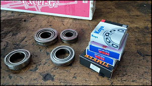

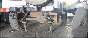

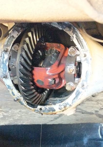

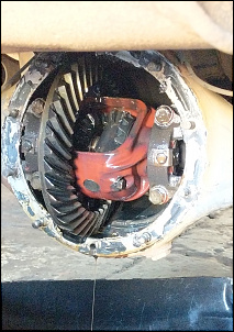

    Como tinha planos de fazer a primeira viagem “longa” (>5.000 kms) com a Band e sempre ouvimos falar de roda soltando, etc estava criando coragem $$$ para abrir o diferencial traseiro. Conforme postado aqui, logo que comprei o jipe fiz uma inspeção no diferencial dianteiro, mas o traseiro ainda estava do jeito que comprei o jipe (já rodou na minha mão mais de 60.000 kms).
    Pinel - Band Curto '01-img-20200717-wa0028a.jpgPinel - Band Curto '01-img-20200717-wa0038a.jpgPinel - Band Curto '01-img-20200717-wa0043a.jpgPinel - Band Curto '01-img-20200717-wa0059.jpgPinel - Band Curto '01-img-20200717-wa0100.jpg

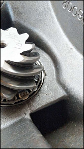

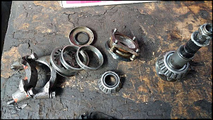

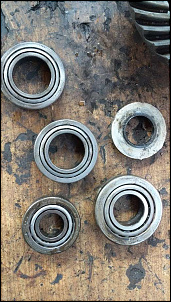

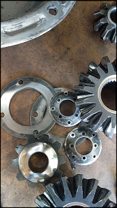

    Começamos desmontando o básico (por trás), mas “já que”, quer saber? Abre tudo, preferimos desmontar
    o “porquinho” também. Como tinha um desgaste mínimo na planetária e satélite (nada que preocupasse se
    fosse um eixo flutuante), isso ocasionava uma folga mínima nas travas que poderiam vir a soltar as rodas
    (motivo da minha abertura prematura do diferencial). Pelo sim, pelo não, preferi trocar tudo - planetária,
    satélite, pino e parafuso – Max Gear - para deixar justinha as travas dos semi-eixos. E, como abri tudo, já
    era os rolamentos... outra paulada $$, troquei todos (Koyo, Timken e NSK). Põe ainda na conta as juntas,
    retentor, óleo, etc a brincadeira não foi barata, mas, como faço para ficar com o Pinel, deixei tudo zerado.
    Pinel - Band Curto '01-img-20200717-wa0074.jpgPinel - Band Curto '01-img-20200717-wa0085.jpgPinel - Band Curto '01-img-20200717-wa0109.jpgPinel - Band Curto '01-img-20200717-wa0111.jpgPinel - Band Curto '01-img-20200717-wa0134.jpg

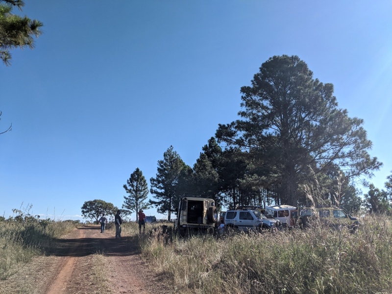

    Saímos de Brasília rumo a Aurora do Tocantins, para o Camping da Neiva (diga dois um Toyoteiros do DF), onde fomos muito bem recebidos pela própria Dona Neiva. Foi nossa base por duas noites, essa região de Aurora é espetacular, dezenas de rios paradisíacos (claros e quentes) e ainda bem pouco explorada. Fizemos Azuis, Cachoeira do Registro, etc.
    Pinel - Band Curto '01-pt20200828_085313.jpgPinel - Band Curto '01-rep8270233.jpg
    De Aurora rumamos para Rio da Conceição, com destino a Lagoa da Serra. Esse lugar merece um destaque, é possivelmente um dos campings mais bonitos que já fui na vida. O acesso se dá por 25 km de estrada de chão/areião, com um visual sensacional (passa em uma fazenda de seringueiras), muito legal. A Lagoa da Serra é um daqueles lugares que pessoalmente é mais bonito que por foto, a serra ao fundo e a cor da água, são impares, o reflexo na água fica parecendo uma pintura. Ficamos duas noites nesse paraíso, com barraca montada embaixo de um quiosque de palha (estrutura do camping, com tomada), com gancho para rede (leve a sua) e geladeira fora do jipe, ligada na rede elétrica do camping, cerveja trincando. Perfeição!!
    Pinel - Band Curto '01-lgcp8280299.jpg Pinel - Band Curto '01-lgp8290313.jpgPinel - Band Curto '01-lgimg_20200829_165636-1.jpgPinel - Band Curto '01-lgaimg_20200829_165850.jpg
    Saímos meio sem rumo, mas como estávamos ao lado da parte sul do Jalapão, por mais que todos falassem que estava fechado, decidimos arriscar. Pegamos por terra para cachoeira da Fumaça, depois Soninho e, por fim, Pedra Furada (areião top para chegar perto). Confesso que depois do que já tínhamos visto achamos essa parte do Jalapão pouco interessante, deixando a desejar perto das belezas naturais que encontramos nos picos anteriores. Também demos uma passada na Lagoa do Japonês mas não nos deixaram passar a noite, por conta do COVID, encontra-se fechada.
    Pinel - Band Curto '01-20200830_130857_hdr.jpgPinel - Band Curto '01-img_20200901_093435.jpg
    Como tudo que é bom dura pouco, as férias chegavam ao final e era preciso voltar. Fizemos apenas um pit stop de 1 noite no "quintal da casa" (Chapada) para relaxar um pouco. Foram 5.000 kms rodados para um rumo não programado, porém, que reservou gratas surpresas. Essa região sudeste do Tocantins é belíssima e pouco explorada (diferente do Jalapão), sem dúvida, irei voltar pois não devo ter conhecido nem 10% do potencial turístico do local.
