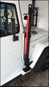

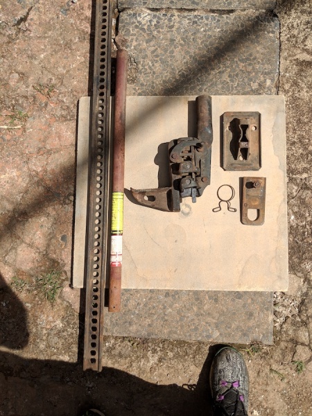

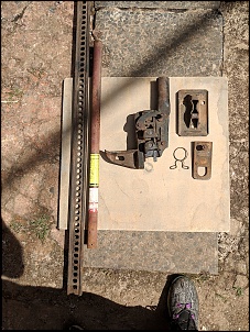

    Diogo_Vargas, seguem algumas fotos detalhadas. Mas o ideal é você testar com o seu Hi-Lift especificamente, pois os modelos costumam diferir um pouco entre sí.
    Pinel - Band Curto '01-img_20190215_181806.jpgPinel - Band Curto '01-img_20190215_181733.jpgPinel - Band Curto '01-img_20190215_181741.jpgPinel - Band Curto '01-img_20190215_181758.jpg
    A primeira dúvida que tivemos foi com relação a posição do Hi Lift. Todos as fixações que eu havia visto a barra ficava virada pra frente e os pinos/molas para fora da viatura (pegando mais lama, poeira, etc). Quando coloquei o Hi Lift nessa posição, com o "gancho" para trás, ao abrir a porta ele batia. Tive que inverter, colocando o "gancho" para frente (fica uma distância boa do paralamas). Porém, os pinos/molas pra dentro - mesmo com o Hi Lift na pontinha do estribo - ficam bem próximos da lataria (por isso coloquei esse pedaço de EVA grosso, embora acho que não encostaria nunca aí.
    Sobre o apoio do Hi Lift no estribo, coloquei um pedaço de sola de havaiana para ele não apoiar diretamente e 03 parafusos (tive que furar o estribo). Poderia ter utilizado aqueles borboleta, que soltam facilmente sem chave, porém, com medo de roubo, preferi colocar parafusos (inclusive de tamanho diferente, para inibir a ação de vagabundos).
    Sobre a chapinha, bem, a fixação propriamente é feita no estribo. A chapinha serve mais para afastar o Hi Lift do jipe, por isso, tem que medir direito para não ficar encostando ou muito para fora (fiz furos oblongos, para poder regular, caso necessário). Para prender usei um parafuso com aquela cabeça plástica que dá para girar com a mão e uma borboleta como arruela (esse sim dá para tirar sem ferramenta). Note que há dois desses parafusos passando pelos furos do Hi Lift, porém, apenas um está passando pela chapinha (do contrário, fica um muito colado no outro). Não senti necessidade de passar os dois pelo suporte, carrego apenas para reposição, em caso de quebra.
    No início, a barra do Hi Lift fazia um barulho de bateção ferro com ferro que me incomodou. Coloquei algumas presilhas plásticas e o barulho cessou. Enfim, quando for utilizá-lo (o que realmente não pretendo, ehehe), terei o trabalho de tirar 03 parafusos com chave, 01 com a mão e arrebentar as presilhas plásticas. Ah, também preciso dar uma manutenção no Hi Lift, apesar de 0km (o velho nunca tinha utilizado), ficou largado uns 15 anos no tempo. To enrolando, mas uma hora vou tirar para jatear, pintar e, se necessário, trocar o kit molas/pino (mas acho que basta lixar e lubrificar).
    Qualquer dúvida, só perguntar.

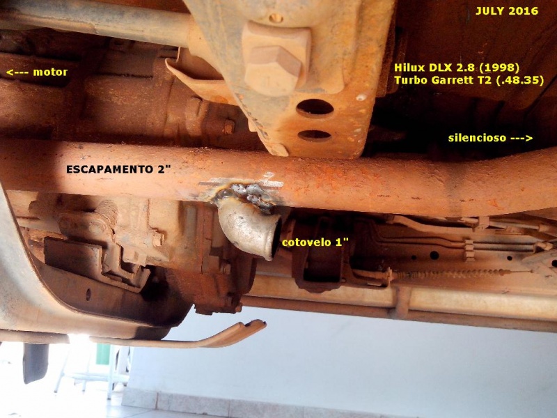

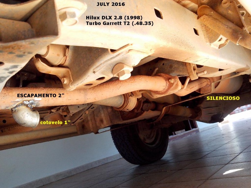

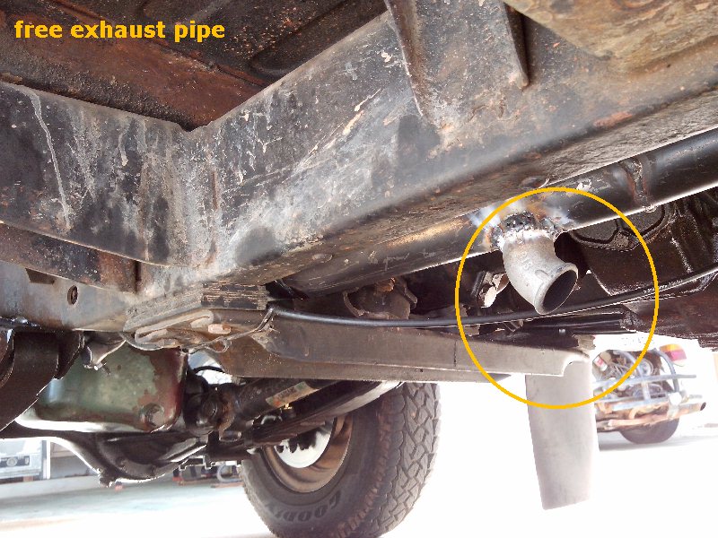

    Para quem tem motor turbinado uma opção para o escapamento é colocar um bujão de ferro de uma polegada, pois assim boa parte dos gases queimados saem livremente. Como a turbina funciona com um abafador o ruído aumenta um pouco, mas costuma ficar dentro dos limites.
    Pinel - Band Curto '01-free-exhaust-pipe-1.jpg JIPÃO Band curto, 1978, motor OM-314 com turbo. Bujão de ferro (usado em hidráulica caseira) soldado antes da marmita. Quem desejar um funcionamento muito silencioso pode deixar o bujão tampado e quando for viajar pode abrir o bujão e deixar a turbina trabalhar mais livre.
    Pinel - Band Curto '01-escape-turbo-hilux-5-.jpg Pinel - Band Curto '01-escape-turbo-hilux-8-.jpg Hilux 1998 2.8 Diesel com turbo. Bujão de 1 polegada soldado antes da Marmita (silencioso) permite funcionamento ótimo da turbina com pouco aumento de ruído.

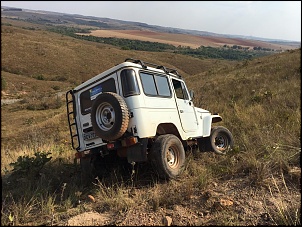

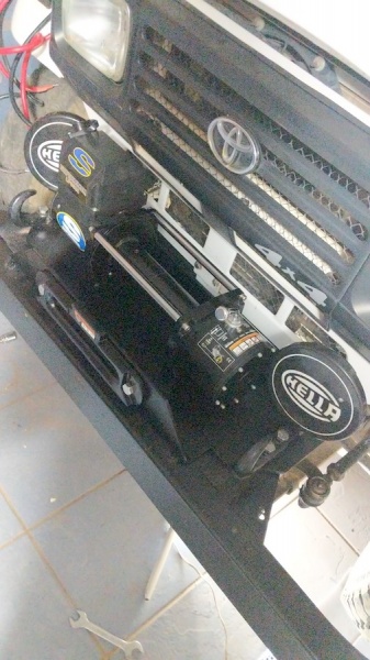

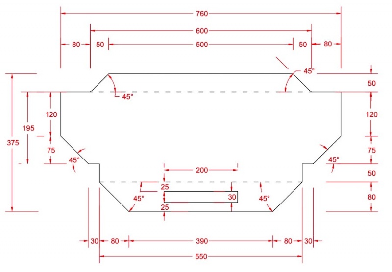

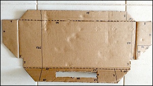

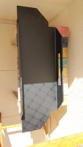

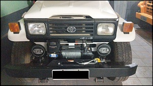

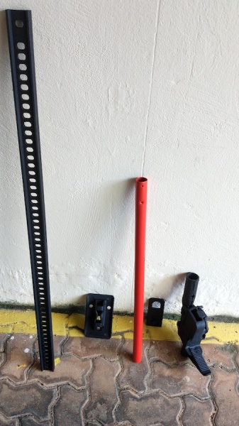

    Continuando, porque o lego é eterno, kkk! Tenho o sonho de um dia colocar um guincho e, como este dia está próximo, vamos aos trabalhos. As opções prontas no mercado todas que achei tem uma chapa de espessura fina demais (menos de 5mm), os guinchos mais conservadores pedem uma chapa de pelo menos 1/4" (6,35 mm), então mãos a obra:
    Pinel - Band Curto '01-img-20190430-wa0040.jpgPinel - Band Curto '01-img-20190430-wa0037.jpg
    Pinel - Band Curto '01-img_20190502_115731.jpgPinel - Band Curto '01-img-20190506-wa0135.jpg

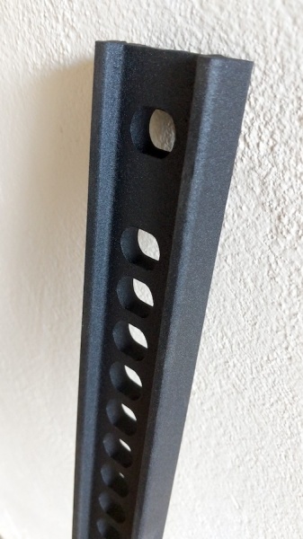

    Quando ficou pronta, procurei alguém para fazer a pintura eletrostática e gostei do serviço dos caras. Pedi a indicação de alguém para fazer o jateamento e cumpri uma determinação antiga da patroa: pintar o Hi Lift. Eu, particularmente, gostava bastante do estilão todo enferrujado, rústico, dispositivo anti-furto natural... mas incomodava bastante quem manda, o juízo falou mais alto:
    Pinel - Band Curto '01-img_20190506_122617.jpgPinel - Band Curto '01-img-20190507-wa0055.jpgPinel - Band Curto '01-img-20190507-wa0053.jpgPinel - Band Curto '01-img-20190510-wa0087.jpg

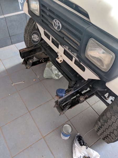

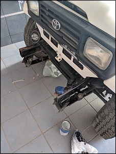

    Algum tempo já sem atualizar o tópico, várias novidades, vamos lá...
    Desde que comprei o Pinel a fixação do banco traseiro me incomodava bastante. Os suportes deixavam o banco traseiro em uma posição excelente (um pouco mais para trás do que o original), porém, não eram rebatíveis e o espaço da mala era praticamente nulo. Ou seja, carregar o jipe era uma tortura, eu precisava embarcar toda a tralha pela frente, era péssimo. Só achei uma foto no "antes", aí está a mala inexistente e o suporte adaptado:

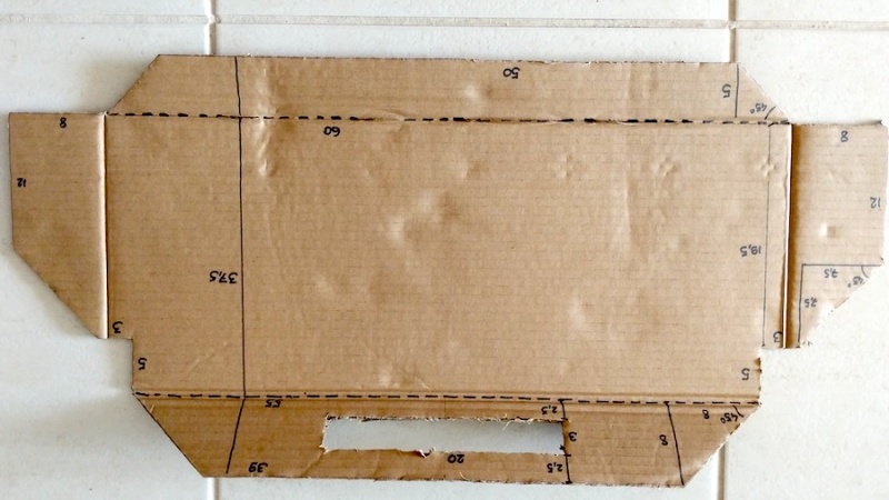

    Como quase nunca carrego passageiros no banco de trás, decidi que iria colocar bancos traseiros laterais. Cheguei a olhar alguns de Willys (estilo militar), mas um grande amigo meu que sempre me ajuda nessas coisas perguntou "por que você não usa os bancos que já estão lá?". Os bancos são os originais do Honda Fit, são excelentes, bi partidos, podem levantar e ficar travados... ou seja, são perfeitos para usar na lateral. A única dúvida era se caberiam... por sorte, parece que foram feitos para isso.
    Acabei instalando só o "duplo", que ficou atrás do banco do motorista. Com ele levantado (esqueci de tirar foto), fica da largura da caixa de roda, ou seja, agora tenho uma mala ENORME. Optei por não instalar o individual atrás do passageiro pois fiz o suporte da geladeira bem nesse local (acima da caixa de roda). Esqueci de tirar foto, o suporte também e rebatível, ficou sensacional, simples e funcional! Agora consigo carregar até uma bicicleta dentro do jipe:
    Pinel - Band Curto '01-img-20190815-wa0085.jpgPinel - Band Curto '01-img_20190727_233518.jpgPinel - Band Curto '01-img_20190727_233442.jpg

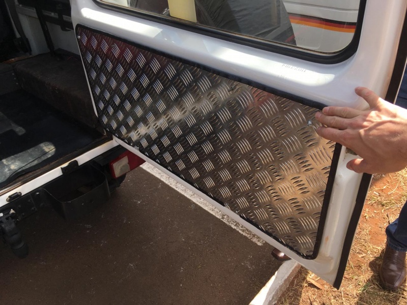

    Pessoal deve estar se perguntando o que é esse chão de ônibus aí, né? Não virou jipe de vileiro não, kkkk! Sempre tive vontade de fazer aquelas mesas dobráveis iguais as Band gringas, agora o projeto saiu do papel. Ainda falta limpar a tampa direitinho (tirar essa cola amarela), mas tá ficando bacana. Pretendo usar esses "buracos" para colocar coisas de cozinha leves (taças, talheres, etc). Agora o "setup" da mala tá ficando bom para acampa, muito espaço, geladeira, mesa... falta um bocado de coisas ainda, mas um dia chego lá! Ah, também dá para ver o novo engate, troquei o antigo por um pino G zerado... ficou top.
    Pinel - Band Curto '01-img-20190818-wa0020.jpgPinel - Band Curto '01-img-20190818-wa0021.jpg

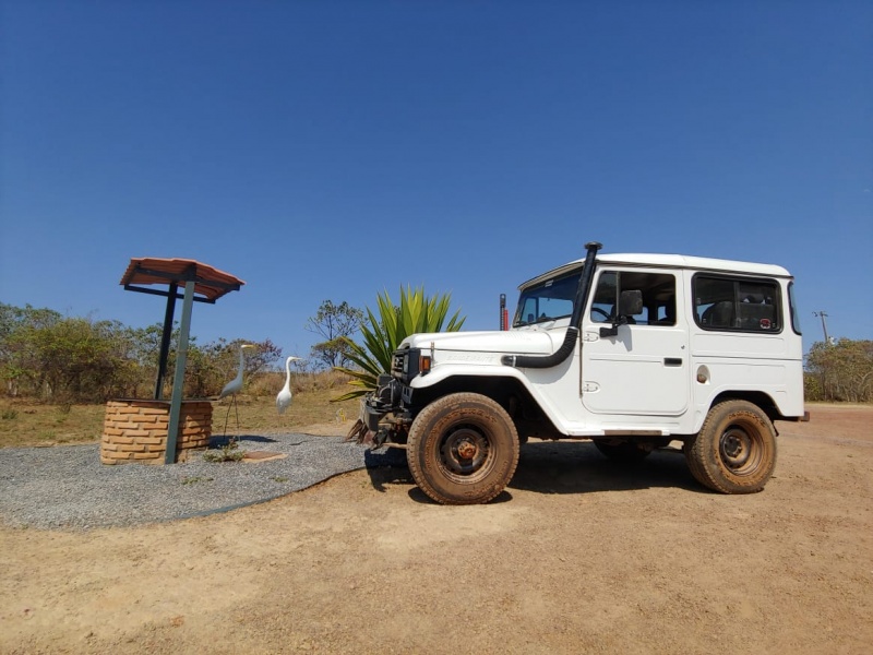

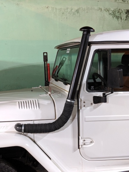

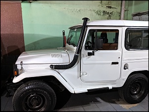

    Outra coisa que eu vinha há alguns anos matutando era o snorkel. Cheguei a comprar um CLA mas sei lá, na hora de instalar, não era o que eu queria. Perturbei a Denise muito tempo para comprar o snorkel original Toyota que era da Mamute, porém, sem sucesso, kkk! Eis que um dia, despretensiosamente perturbei mais um pouco e... ela me deu de presente! Esse casal é 10, brigadão De e Aberaldo pelo belíssimo presente, realizei um sonho que era ter um snorkel desses:
    Ainda ganhei do Maraca o tubo que entra pela lataria e o "L" de plástico que conecta a caixa de ar do Jorge. Esse snorkel foi uma junção de peças de vários amigos, muito obrigado galera. E a instalação também foi um presente de um outro brother... começamos as 10h da manhã e terminamos às 23h, foi puxado. Até corte plasma precisamos usar para conseguir fazer o furo na Band... deu pena, mas ficou bom. Ainda falta fazer o acabamento (contorno), mas farei.

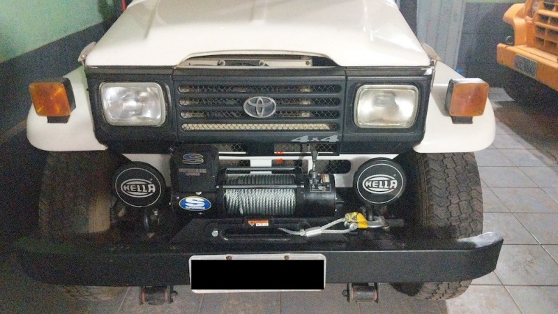

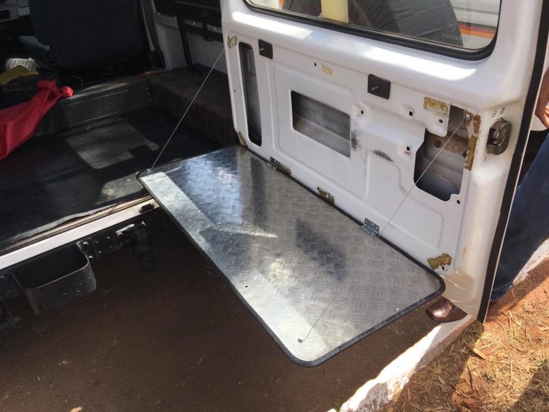

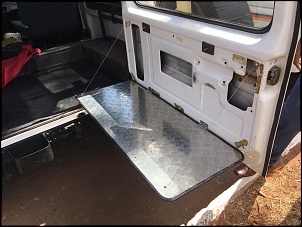

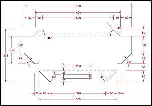

    Também era hora de instalar a mesa e o guincho. Esse guincho foi uma novela para chegar até Brasília, comprei em Volta Redonda - RJ, de um cabra que importou dos EUA e não utilizou. Ele entregou no Rio na casa do meu sogro, mas até arrumar um caminhão de mudança de um conhecido que pudesse trazer até Brasília foram quase 3 meses de espera. O guincho é um legítimo Superwinch made in USA, talvez o equipamento mais confiável do Camel Trophy, kkkk!
    Pinel - Band Curto '01-20190703_092843_hdr.jpgPinel - Band Curto '01-img_20190812_162940.jpgPinel - Band Curto '01-img-20190812-wa0122.jpg
    Instalar também não foi fácil, cada furo (foram 8) nessa mesa precisava usar de 4 a 5 brocas para abrir. Foi na paciência e WD40 para resfriar as brocas! Também percebi que originalmente a placa da Bandeirante não vem centralizada no pára-choque (?), é isso mesmo? Tive que furar novamente para centralizar no parachoque. Obviamente o suporte dos faróis de milha não couberam, tive que fazer uma adaptação para afastar um pouco do guincho, faz parte...
    Pinel - Band Curto '01-img-20190812-wa0128.jpgPinel - Band Curto '01-img-20190812-wa0130.jpg
    Gostei bastante do resultado final, me amarro no visual da Band sem quebra-mato, com guincho e faróis de milha. Talvez os faróis pudessem ser um pouco maiores, quem sabe mais pra frente $$. E, é lógico, aquele passeio no shopping para encontrar com os amigos Toyoteiros, kkk:
    Pinel - Band Curto '01-img-20190818-wa0016.jpgPinel - Band Curto '01-img_20190818_110707.jpg
    Falando sério, ando meio sem tempo para viajar, nem testei o guincho ainda. Mas a julgar a trabalheira que foi para enrolar esse cabo direitinho, sinceramente, espero nunca precisar desenrolar. É igual o Hi Lift, está lá, mas espero nunca precisar usar. Até hoje o Pinel nunca foi puxado/rebocado/guinchado... e espero continuar assim, kkk! Mas, se precisar, é bom não depender exclusivamente dos outros (ando muito com jipes mais leves - Jimny, GV3, etc - que não conseguiriam puxar uma Band no sufoco).

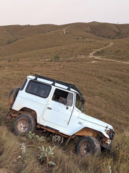

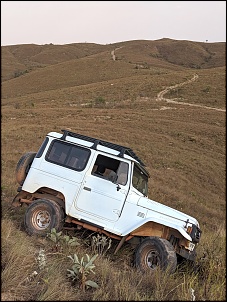

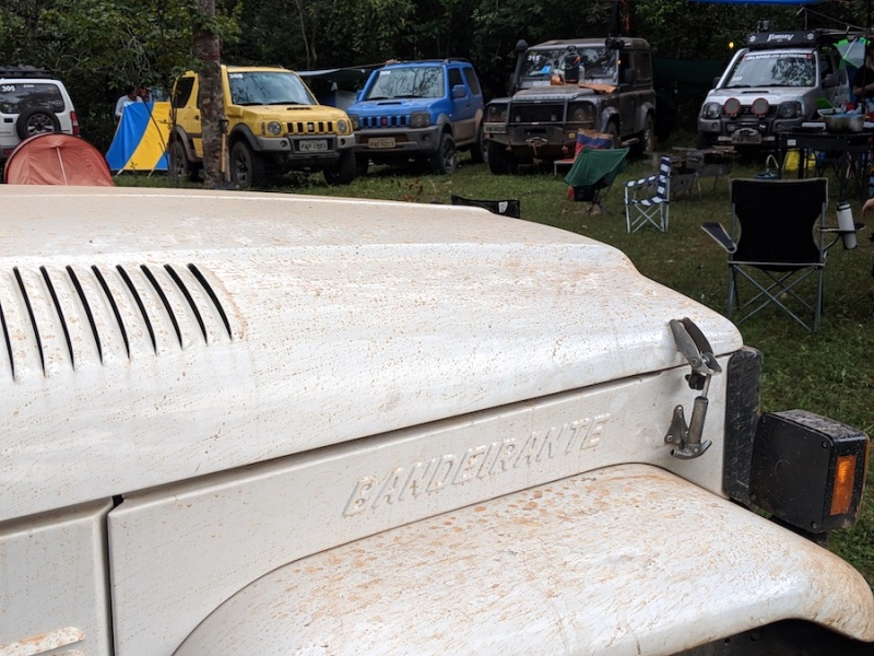

    Atualizando o tópico, há alguns meses fiz um rolê com acampa pela Chapada, na companhia do Toyoteiro Guilherme que possui uma CD com barraca de teto, coisa chique. Passamos o fds rodando pelos arredores de Alto/São Jorge e ficamos acampados no Pachamama.
    Pinel - Band Curto '01-chapada01.jpgPinel - Band Curto '01-chapada02.jpgPinel - Band Curto '01-chapada03.jpgPinel - Band Curto '01-chapada04.jpg

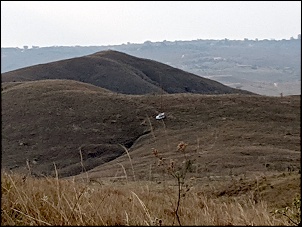

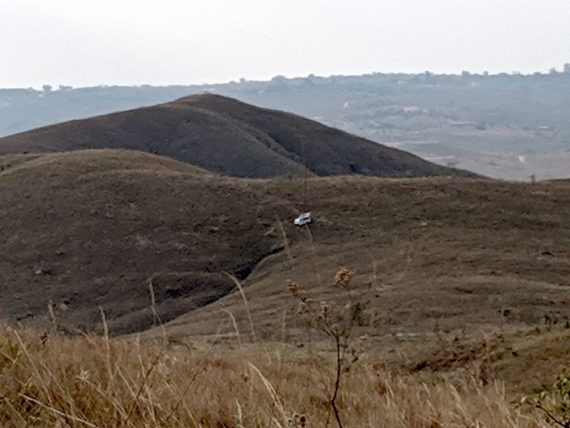

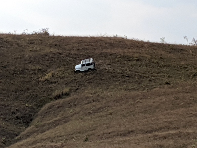

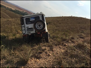

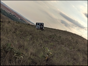

    Voltamos no domingo, como bom flanelinha que sou, fiquei feliz que cheguei quase 17h, em cima do horário que fecha o lava jato onde sempre lavo o Pinel. Cheguei, estava vazio (coisa rara domingo), encostei e rapidamente o cabra começou a bater aquela água. Nisso toca o meu celular, era o meu velho desesperado "meu filho, onde você tá, já voltou de viagem? quase capotei o jipe, pelo amor de deus vem pra fazenda me ajudar!!!". Estava muito bom para ser verdade, conseguir voltar de viagem e ainda lavar o jipe, ahaha.

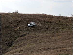

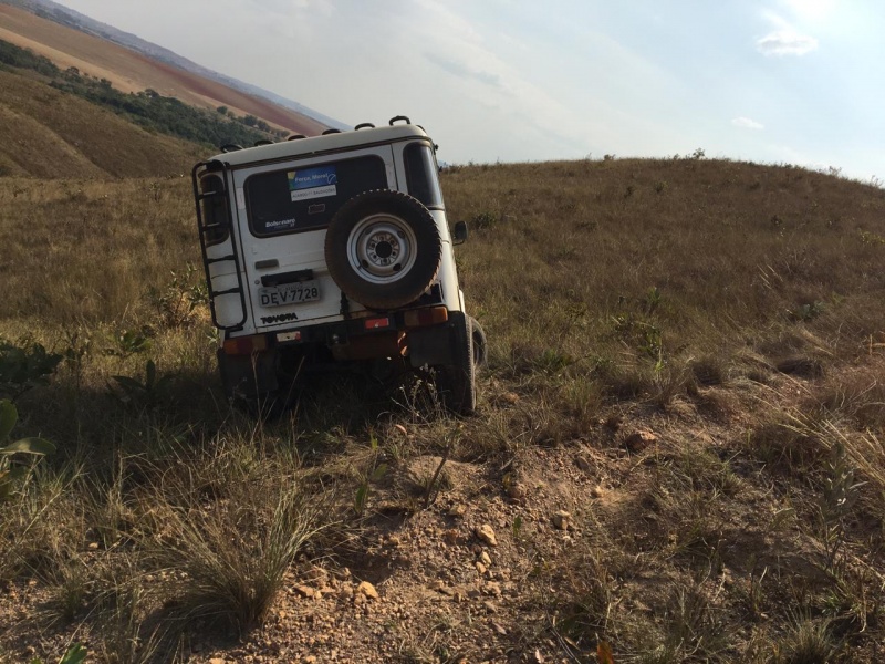

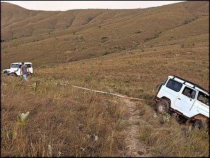

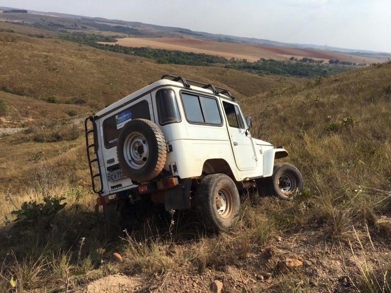

    Pelo tom de voz do velho a coisa tinha sido uma quase-cagada das boas, fui correndo ajudá-lo. Quando cheguei perto, me deparei com a situação:
    Pinel - Band Curto '01-resgate01.jpgPinel - Band Curto '01-resgate02.jpgPinel - Band Curto '01-resgate03.jpgPinel - Band Curto '01-resgate04.jpgPinel - Band Curto '01-resgate05.jpg
    O velho foi tentar subir o morro - de pneu careca - o jipe saiu do trilho e começou a escorregar de ré. Ele tentou colocar a ré, mas como, além do pneu careca, a embreagem também não estava no jeito, a ré não entrou e a cagada estava completa. O jipe desceu de ré a pirambeira e por uma GRANDE sorte não tombou, meio que ficou preso numa grota. É uma pirambeira grande, se capotasse iria rolar uns bons 100/200m, provavelmente não sobraria muita coisa.
    Pinel - Band Curto '01-resgate06.jpgPinel - Band Curto '01-resgate07.jpgPinel - Band Curto '01-resgate08.jpgPinel - Band Curto '01-resgate09.jpgPinel - Band Curto '01-resgate10.jpg
    Era a oportunidade perfeita para a estréia do guincho. Ficamos uns minutos pensando como fazer, mas na verdade, o maior medo era quando começasse a puxar o jipe dele capotasse e acabasse puxando o meu. Fomos na sede buscar umas cintas brutas, um vergalhão e uma marreta braba para fazer um ponto de ancoragem traseiro pra segurar meu jipe. Ai foi moleza, paciência e puxar.
    Pinel - Band Curto '01-resgate11.jpgPinel - Band Curto '01-resgate12.jpgPinel - Band Curto '01-resgate13.jpg
    E na hora de enrolar, pqp, que cagada... já deu uma mordida de leve no cabo, não ficou igual estava... enfim, devidamente estreado, ahaha! Faz parte, agora que perdeu o "cabaço", está pronto para ajudar os amigos. Como nem tudo são flores, vamos as manutenções de rotina.

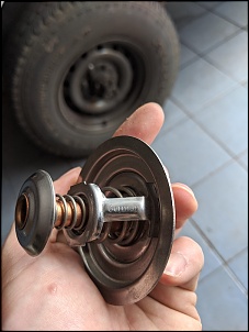

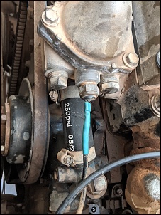

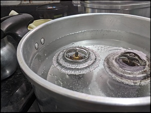

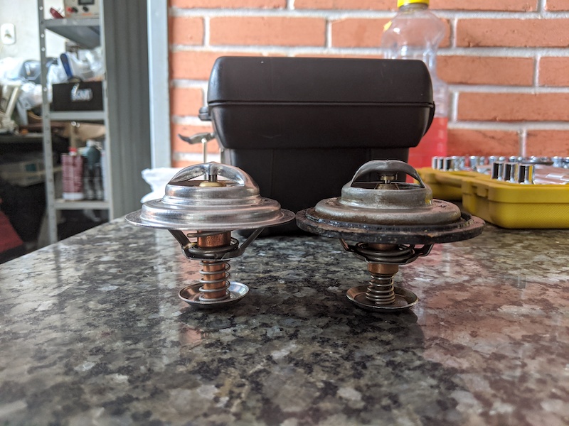

    Desde que comprei o Pinel nunca havia trocado a válvula termostatica. Sempre funcionou bem, sem dar sinais de desgaste, porém, há alguns meses tinha começado um vazamento bem pequeno, mas que me incomodava (não chegava a baixar o nível, mas não era normal aquela merejada). Nesse meio tempo encontrei uma Magneti Marelli original, comprei e guardei, esperando ter tempo para trocar.
    Pinel - Band Curto '01-valvula01.jpgPinel - Band Curto '01-valvula02.jpgPinel - Band Curto '01-valvula03.jpg
    A que estava lá era uma Valclei, paralela. Fiz o teste na panela, ela estava abrindo antes da outra, nova... ou seja, possivelmente estava com a mola cansada.
    23/08/2016
    153
    Agradecimentos: 8

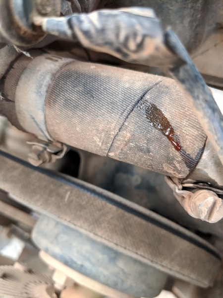

    Efetuamos a troca, dito e feito, a temperatura do jipe passou a funcionar 5 graus acima do que estava. Ou seja, antes ficava na casa dos 73 graus, agora a temperatura "padrão" passou a ter 78 graus pelo Tropa Temp. Como a temperatura de funcionamento do 14b pelo manual (água) é de 85-100 graus, creio que agora esteja funcionando na temperatura perfeita (o Tropa Temp mede pelo bloco).

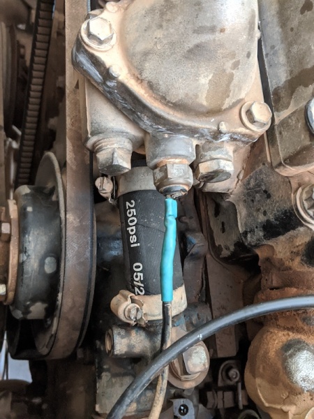

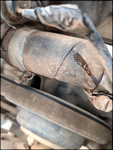

    Rodei uns dois dias e, para minha surpresa, o vazamento continuava lá. Só que dessa vez, a carcaça estava seca, apenas a mangueira estava merejada. Ou seja, na verdade, estava com dois vazamentos: pela carcaça da válvula e pela mangueira. Putz, eu pensava que o trem vazava da carcaça e pingava na mangueira, mas na verdade eram dois vazamentos diferentes! Troquei a mangueira (já tinha até uma no jipe, de sobressalente) e aproveitei para melhorar o isolamento do fio do sensor de temperatura, que estava na fita isolante soltando... inhaca.
